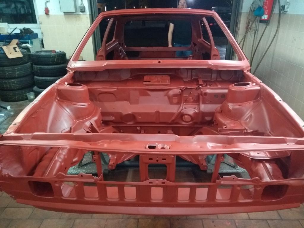

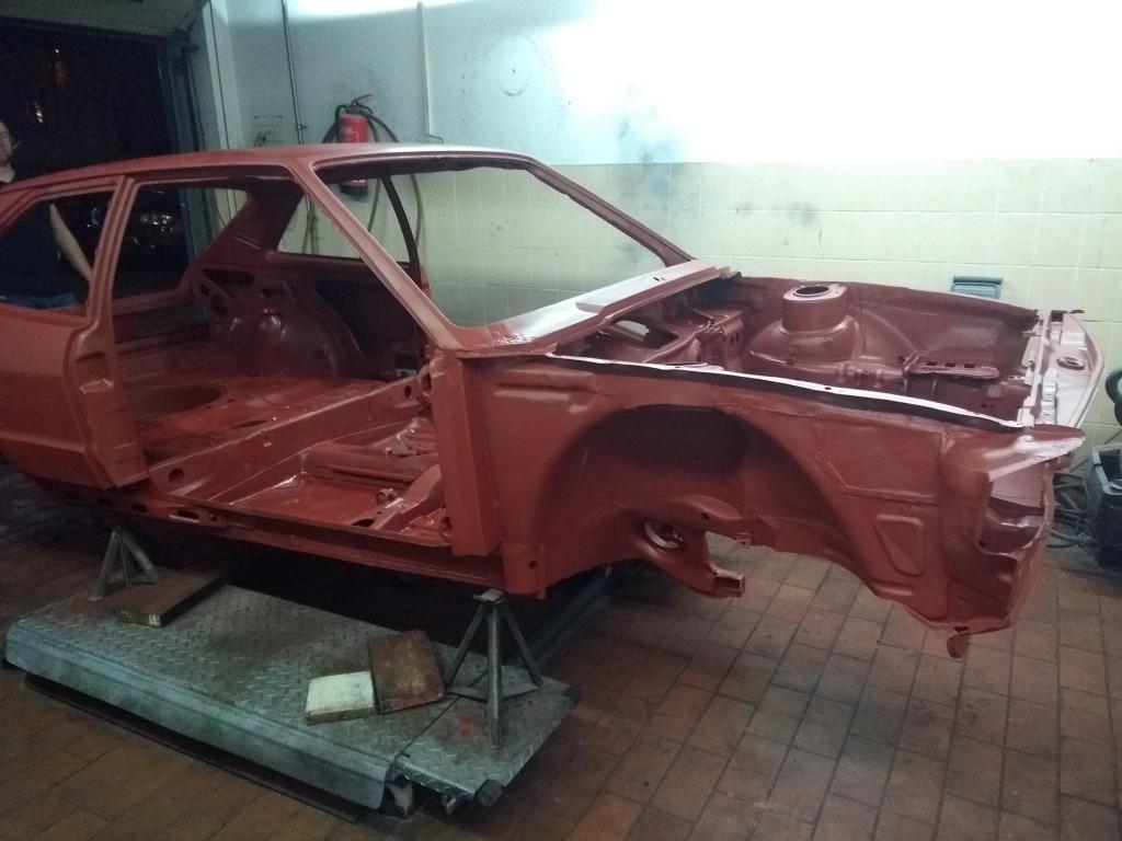

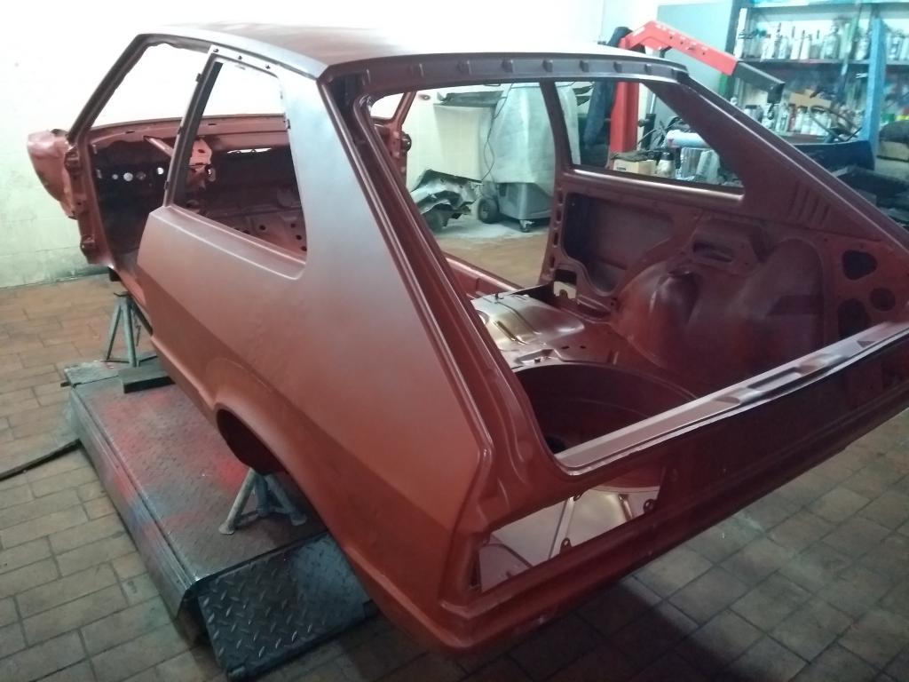

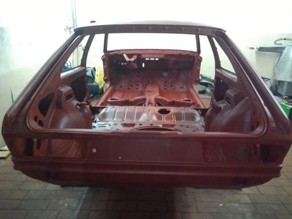

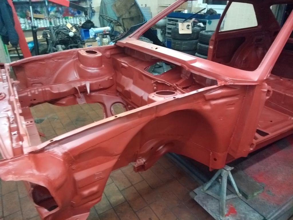

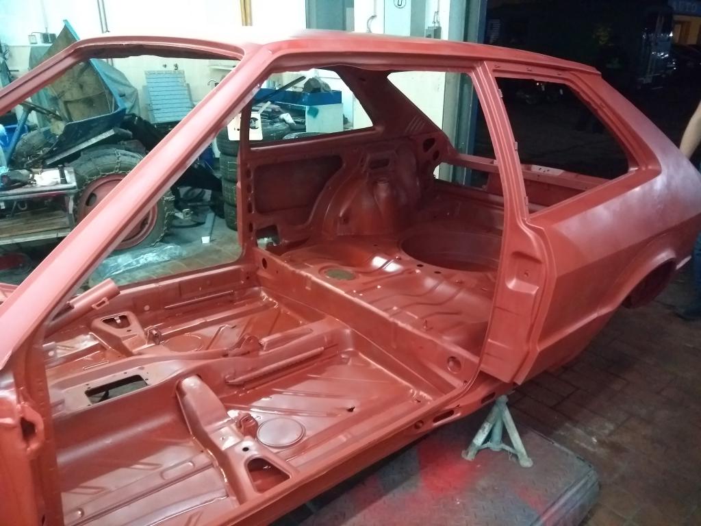

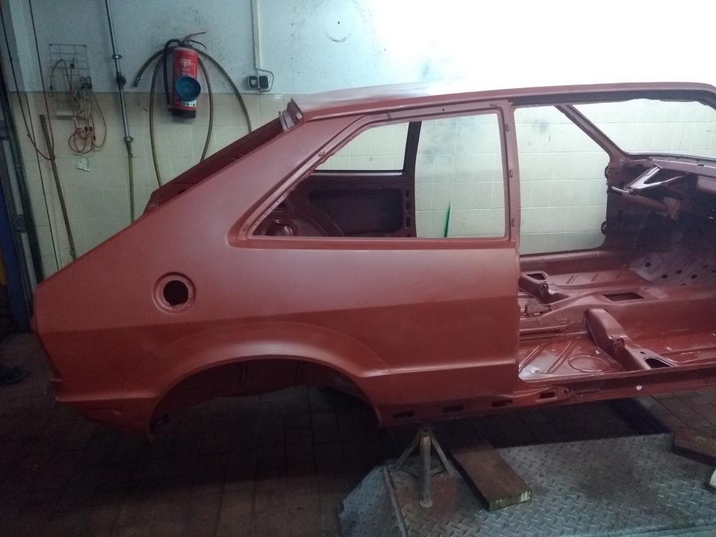

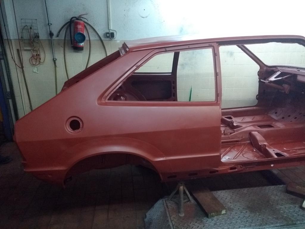

So,
zwei Tage lang mit der Drahtbürste an der Bohrmaschine übers Auto geigelt, mitm Spachtel den alten Kit und Unterbodenschutz abgezogen (alles hab ich nicht abbekommen, ist halt so) und 25 Dosen Grundierung später.
Jetzt ist die Rost-Panik erstmal vorrüber. Und die Schweißarbeiten können jetzt ganz entspannt angegangen werden. Haben dazu schon mitm Kumpel vom Kumpel gequatscht. Der macht Restaurationen (z.B. Porsche 356 oder gerade nen Unimog) freiberuflich. Ma schaun wie sein Angebot lautet.
Tüver hat zwei VR6-Umbauten bei uns in der Gegend gefunden und versorgt uns mit den Auflagen.
Soweit der Stand. Jetzt ist erstmal durchatmen angesagt.
PS: Wir haben uns entschieden die Fenster-Schnibbis drin zu lassen. Die sind doole fest und gehen nur mit kapput machen raus. Drei sind schon defekt.
PPS: Hab auch noch +30 Fotos vom vor dem Grundieren (jede lecker Ecke abgelichtet). Aber das würde hier bestimmt den Rahmen sprengen.
