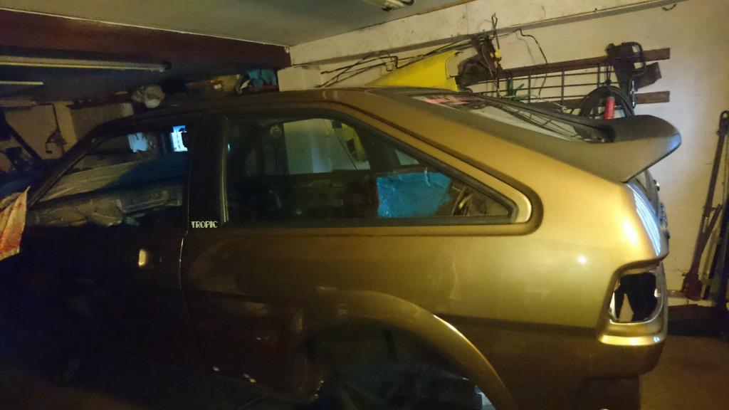

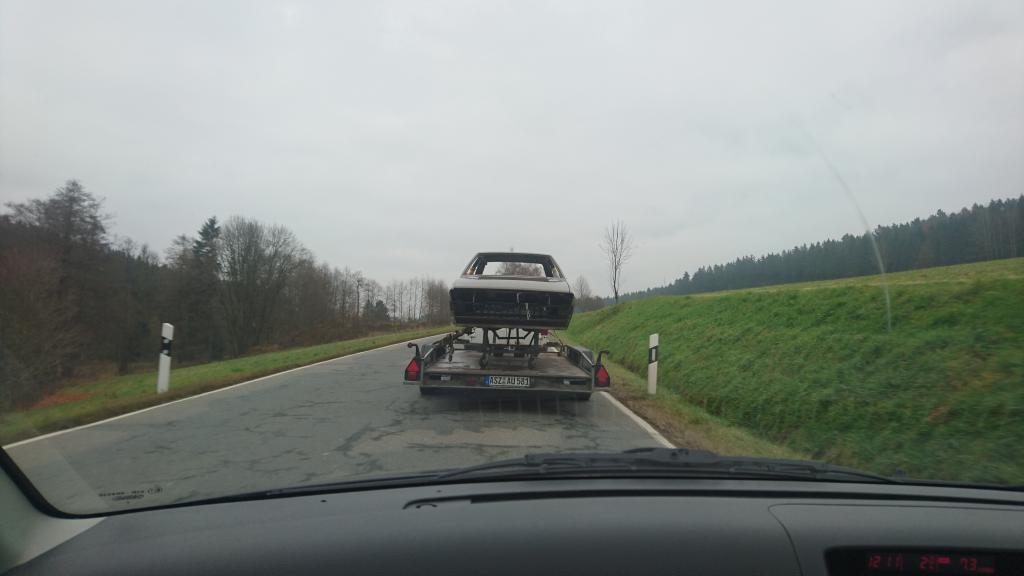

Heute wird er endlich 30 Jahre alt, zur Feier des Tages durfte er wieder zurück in meine Garage
damit kann endlich der Zusammenbau beginnen,
heute hab ich ich gleich mal noch 6 Flaschen FluidFilm in die Schweller und Hohlräume geblassen
Grüsse Mike

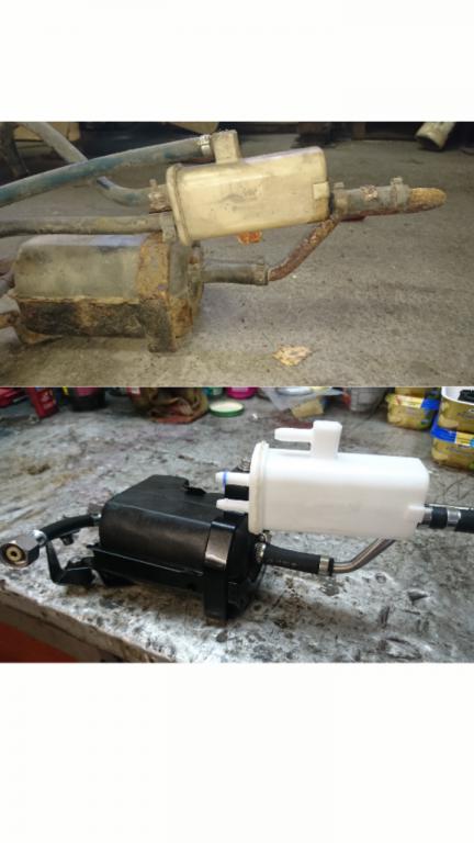

Frohe Weihnachten an alle, ich hatte mal etwas Zeit was am Scirocco zu machen
ich habe mal die Benzinpumpe wieder zusammengesetzt, ein kleines vorher nacher Bild die Heckklappe ist auch fast zusammengebaut den Himmel habe ich auch schon fast eingebaut

Wirkt das bloß so oder haben die Typenschilder blau Kontrast ? Sieht stylisch aus.
- t4mike
- Beiträge: 131
- Registriert: So 28. Jun 2009, 11:02
- Wohnort: Schwarzenberg
AW: Wiederauferstehung Tropic
die Typschilder sind eigenlich schwarz, das sieht bloß auf dem Foto so aus

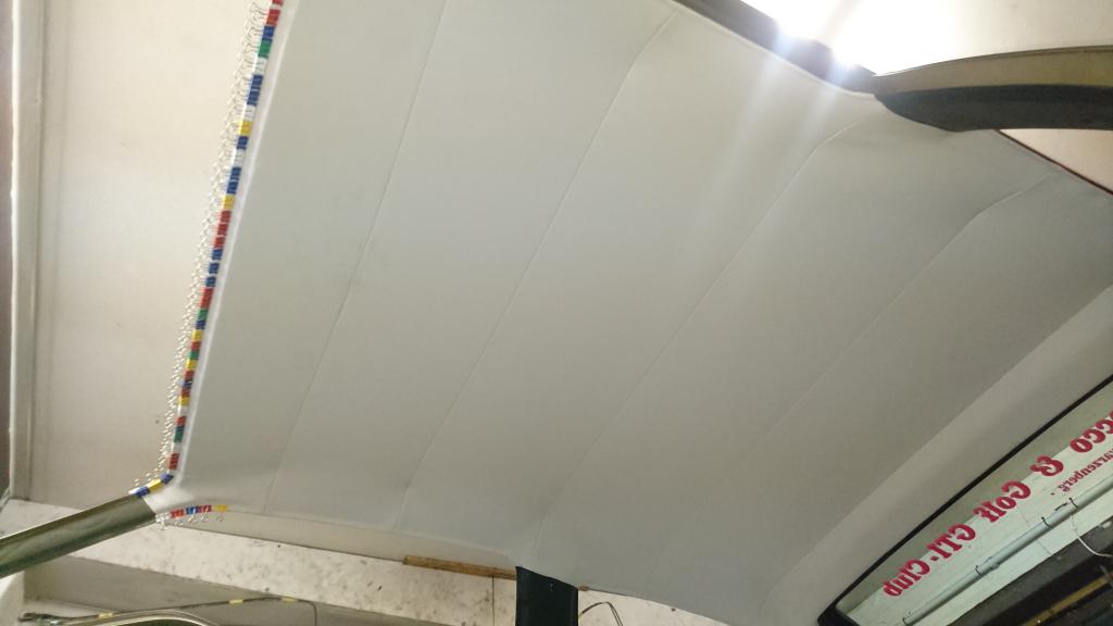

Heute habe ich es endlich geschafft den Himmel fertig einzukleben, jetzt kann ich die Scheiben einbauen sodas der Innenraum zu ist

Hey,Himmel steht jetzt auch bei mir an. Wie bist du vorgegangen? Hast du von hinten nach vorne gearbeitet oder von der B-Säule aus nach vorne und hinten?

der Himmel war eine scheiß Fummelei, die C Säulen sind der hass unten habe ich auch noch ein paar kleine Falten.
ertshabe ich die ganzen stangen eingehängt und schon mal paar Tage gespannt und dann zuerst hinten verklebt und danach von hinten nach vorn dabei richtig spannen sonst bekommt man die Falten vorn nicht mehr raus, zu Schluss die Kante vorn verkleben

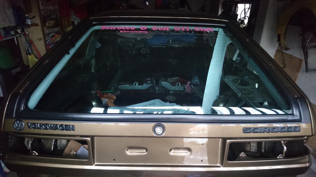

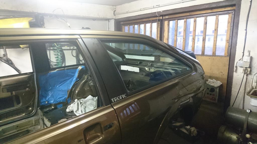

und seid heute ist es auch wieder ein Tropic, danke noch mal an Meiki für die schnelle und perfekte Lieferung der Folie für die Säulen, Scheiben hat er seid heute auch wieder natürlich ohne der hässlichen Folien

wir hatten den Himmel eingehängt, dann vorne und hinten gespannt und verklebt, dann in den Türen und den hinteren Seitenscheiben und zuletzt die C-Säule. Schöne Arbeit war es dennoch nicht. Für die B-Säule war es gut einen zweiten Scirocco dazuhaben, da konnte man gut abkucken, wie man wo ziehen musste.
