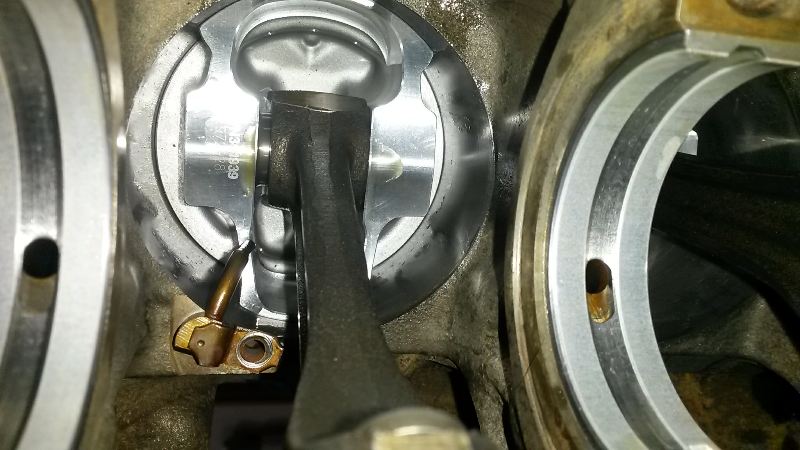

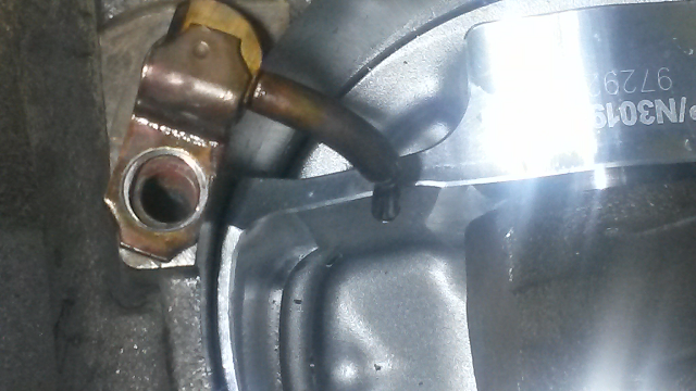

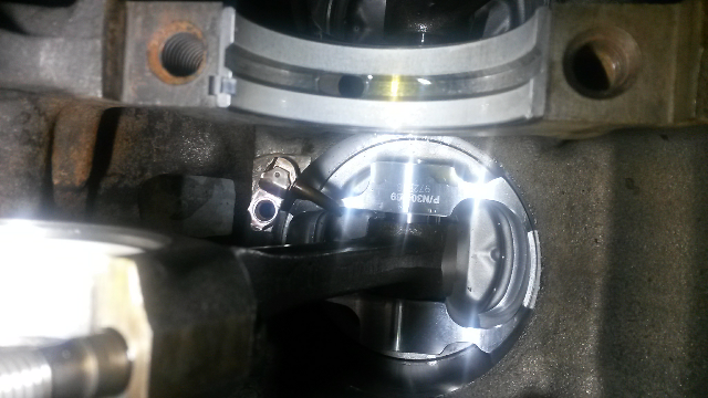

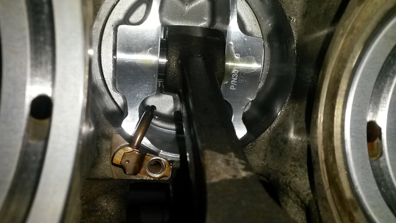

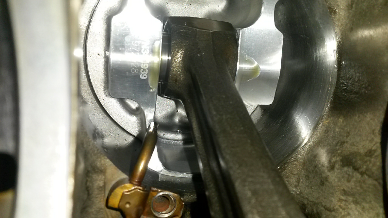

Hallo
Hab eine Frage, sind die Ölspritzdüsen für die Kolbenbodenkühlung beim 9a genau an der selben stelle wie bei PL?
Hab nämlich das Problem das die kolben an den Düsen anstehen.
Siehe Fotos
Siehe Fotos
87er Scala 16V PL im Aufbau

AW: 16V PL auf Freiprogrammierbare Spritze und ev. 9a Kurbeltrieb
Sind die Kolben richtig rum eingebaut . Auf den Ersten Blick sieht das so aus als müssten die um 180' getreht werden . Mach mal ein Bild von der Anderen Seite .
9A und PL sind innen im Grunde gleich. Irgendwas passt da aber offensichtlich nicht. Notfalls mußt Du die Kolben halt minimal aussparen. Gibt da auch bei manchen Serienkolben ne kleine Aussparung.
Also von der Form der Kolben her würde ich auch fast sagen die sind falsch rum drin das hat sicher ein Grund das die auf der
andern Seite da die große Runde Form haben wo die Düse denn nicht anstossen würde

Hallo" hat geschrieben:Also von der Form der Kolben her würde ich auch fast sagen die sind falsch rum drin das hat sicher ein Grund das die auf der
Das war auch mein erster Gedanke aber dann wären die Ventiltaschen auf der falschen Seite.
Ich hab jetzt mal dem Verkäufer geschrieben.

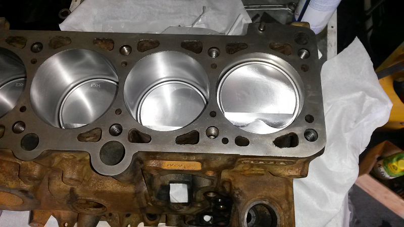

- Beiträge: 12625

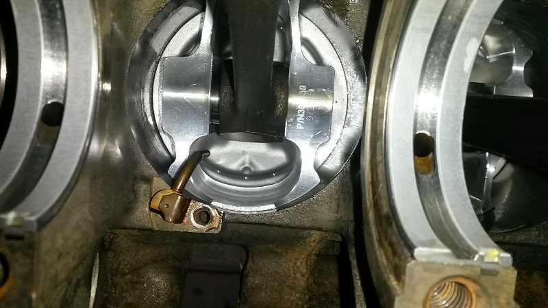

Mach doch bitte mal ein Bild von oben her.
- 87er scala
- Beiträge: 928
- Wohnort: Wien
So siehts aus

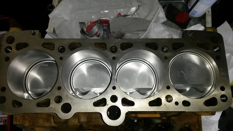

- 87er scala
- Beiträge: 928
- Wohnort: Wien
Und so würde es aussehen wenn ich die Kolben um 180grad drehe
Eigentlich perfekt
Eigentlich perfekt
- Beiträge: 12625
Die Lösung: Kopf einfach andersherum draufschrauben
Mhm. Ist ja Mist. Hat der Verkäufer sich schon gemeldet? Ich würde ja behaupten, die Kolben sind bzgl. der Ventiltaschen falsch gefräst.
