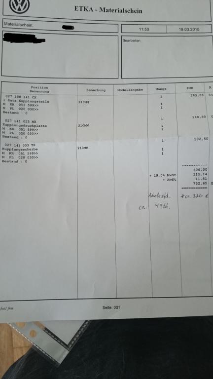

Hi,
ich habe wahrscheinlich auch ein Problem mit der Kupplung und finde das Angebot was dir die Werkstatt gemacht hatte eigentlich ganz gut. Im Gegensatz zu VW
(siehe Anhang)
Auch wenn ich einen originalen 16v habe finde ich den Preis unverschämt.
Und wenn man sich mal so umhört, traut sich kaum einer ran, weil der Verdacht besteht, das es noch die erste Kupplung sein könnte und die Leute angst haben, das die Schrauben festgegammelt sind und abbrechen können.

AW: Kupplungspedal ohne Widerstand - keine Gänge mehr einlegbar
Vergammelte und abgerissene Schrauben habe ich beim Kupplungswechsel noch keine gehabt.
Selbst, als bei meinem damaligen Winter-Scala die Kupplung nach 245tkm zum ersten mal getauscht werden musste, gab es keinerlei Probleme bei Aus- und Einbau.
Das Ausrücklager ("Ausrückbüchse" gefällt mir!
) selbst, hat mit dem Kupplungswechsel eigentlich nichts zu tun.
Wenn Du vom linken Vorderrad aus auf das Getriebe schaust, siehst Du einen grünen Deckel mit VW-Zeichen - dahinter sitzen der Ausrückhebel und das Ausrücklager.
Wie lang kann man noch fahren, wenn die Kupplung rutscht.....?
Möglich ist zwischen 10 und ein paar tausend km eigentlich alles.
Die Auflistung in dem Materialschein von VW lässt leider mögliche Nebenarbeiten aussen vor (sportlich ist der Preis trotzdem schon
- ggf. Wechsel des Schwungrades
- Austausch defekter Dichtringe
Es kann also noch teurer werden.
300-400 € für den Kupplungswechsel halte ich in einer freien Werkstatt für angemessen - inkl. Nebenarbeiten.
Wenn sich die Werkstatt mit alten Autos auskennt, wird sie im Vorgespräch von sich aus schon auf mögliche Nebenbaustellen hinweisen.
Kein Vorgespräch - kein Auftrag!
