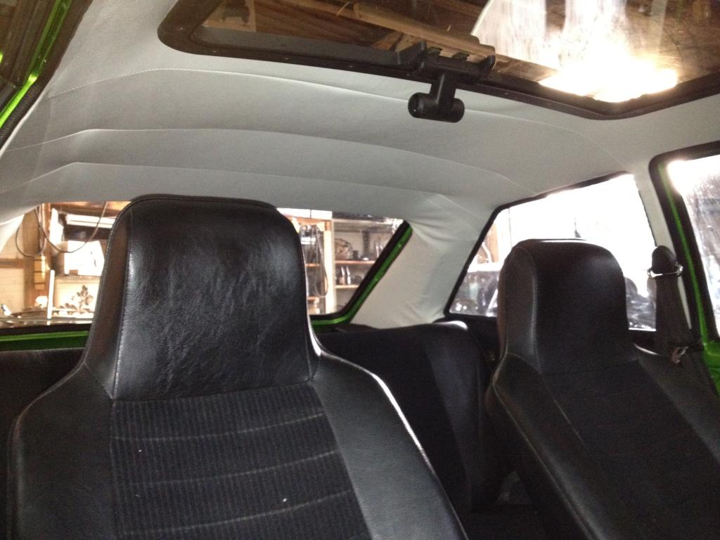

Zum Kleber... Hab den "Pattex Kraftkleber" in der Dose verwendet. Habe 2 große Dosen geholt, eine davon hätte gerade so gereicht. 400ml Leim verbraten...
Wichtig ist, dass du beide Teile (Himmel und Blech) gut einstreichst und das ganze trocknen lässt. so 15 bis 20 minuten, biss es grifffest ist. danach kleben. hält auf anhieb wie bombe. Ohne das Antrocknen wirds nichts.
habe mir zur Hilfe noch massenweise Aktenklammern geholt. Damit kann man prima das Leder an den Falzen fixieren.

Scheiben alle drin (bis auf das Problem mit dem Chromrahmen vorn/hinten), Himmel komplett und das ungeliebte Hubdach ist auch eingebaut. Mit dem Himmel bin ich sehr zufrieden. Nur die Falten an der C-Säule stören etwas. Naja, beim nächsten mal ;) (nie wieder !!)

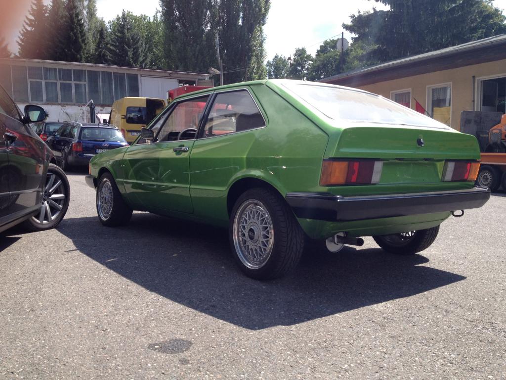

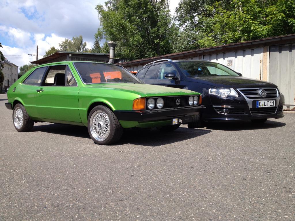

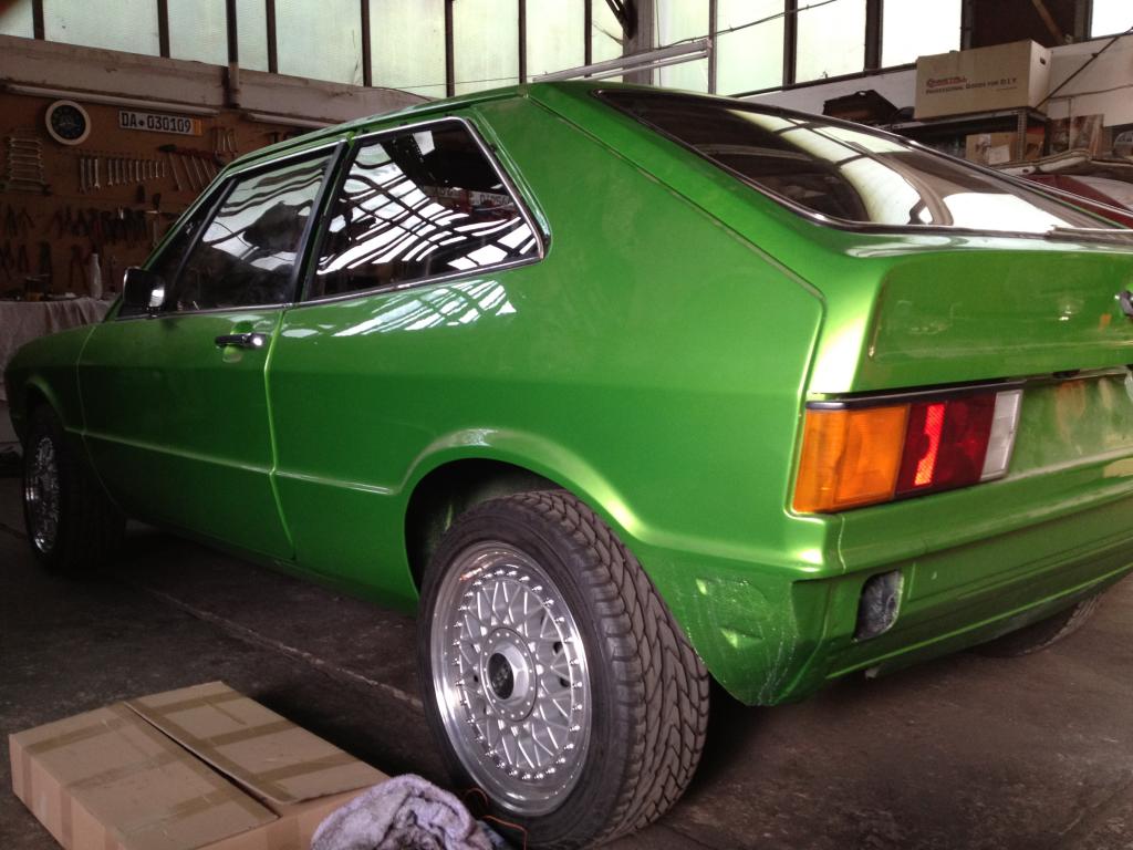

So, wieder einmal ist sehr viel Zeit verstrichen... Hier und da kommt immer was privates dazwischen oder es ist einfach mal kurzzeitig kein Geld fürs Hobby übrig. Bei den Ersatzteilpreisen kein Wunder ;)
Es ist mittlerweile alles zusammen gebaut. Alles ist dort, wo es hingehört. Leider musste ich wieder die Kunststoffstoßstangen anbauen. Da die aber vom Vorbesitzer blau lackiert wurden, habe ich sie nun in matt-schwarz lackieren lassen, um etwas an die originale Optik heranzukommen. Chromstoßstangen sind ja leider unbezahlbar. Und das wird wohl auch nicht besser werden... Aber damit würde der Rocco noch viel viel schicker dastehen.
Auspuff ist jetzt n Serientopf drunter. Bosal MSD und Walker ESD. Warte noch drauf, dass mal wieder ne Gillet-Anlage im Angebot ist.
Seitdem sind viele Startversuche verschoben worden ;) Letztes Wochenende gings dann aber ran an den Speck. Erst passierte garnix (ein paar Fehler im Kaelbaum), dann passierte... wieder nix ;) Kraftstoffpumpe fest. Dann passierte .... viel zu viel ;) Der Mengenteiler hat dauerhaft Sprit in die Zylinder geblasen. Also direkt jedesmal abgesoffen. Dann Mengenteiler zerlegt, Kolben gängig gemacht, zusammen gesetzt, Motor läuft. Wenn auch unrund. Wieso ? Einspritzdüsen zum Teil zu und beim Zusammenbau des Mengenteilers hab ich ne Dichtung kaputt gemacht (hab ich dann beim 2. mal zerlegen entdeckt...) Dadurch bekam der 4. Zylinder wieder dauerhaft Sprit.
So, heute bei Classic-Parts bestellt. Eine Wischwasserdüse, ein Kennzeichenhalter vorn, eine Dichtung Kofferraumschloss, 4 Einspritzdüsen, 1 Kraftstoffpumpenrelais, 1 Satz Zündkabel. Und schwupps sind wieder 400 EUR weg ;) Für den Mengenteiler gibts in den Niederlanden einen kompletten Rep-Satz für 60 EUR zu kaufen (ferrari400parts.com)! Natürlich hab ich den auch gleich noch bestellt. Samstag sollten alle Teile da sein. Und wie es der Zufall so will, beginnt dann mein Urlaub. Also hab ich Zeit für Tüv und Co. Hoffe, es geht jetzt alles weitere gut.
