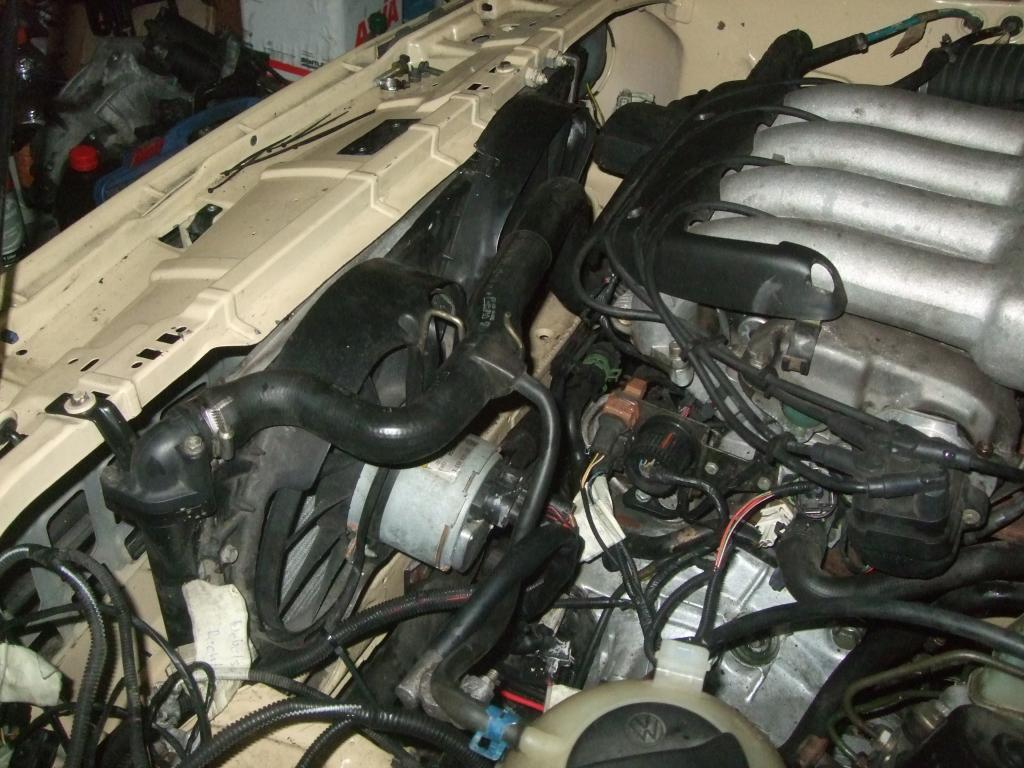

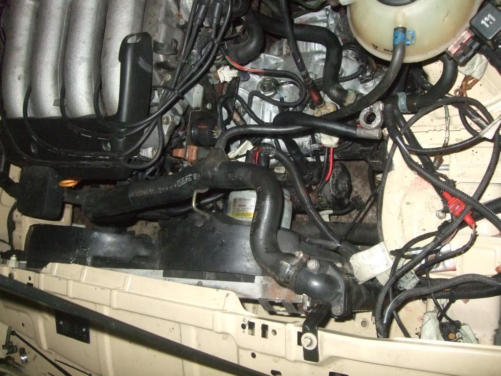

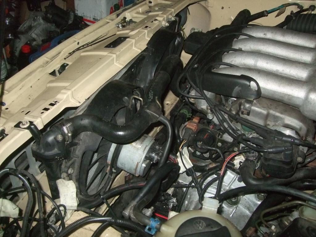

Heute hab ich den Kühler vom Seat montiert. Passt Super, da Gleiches Netzmas wie der Rocco 16V Kühler und die Anschlüsse muss ich dann auch nicht ändern.

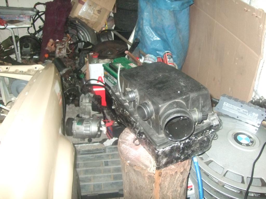

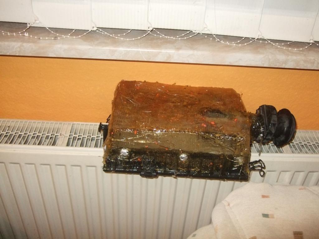

Den Luftfilterkasten habe ich auch schon in der Mache. Wird Morgen dann fertiggestellt.

Wow, sieht gut aus! Der Kühler passt ja wie angegossen.
Und mir fällt grad wieder auf, dass im 2er Motorraum gefüllt ein halber Meter mehr Platz ist als im 1er
Bei mir steht der Lüfter praktisch schon fast am Motor an
Markus, willst du eig. noch ne Domstrebe verbauen?

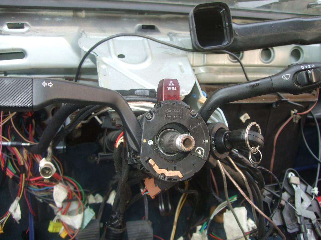

Heute gings hauptsächlich im Innenraum weiter. Habe das Seat Zündschloss mit hebeln montier, auch das passt.
Dann sind die Innenraumkabelbäume voll an der ZE eingesteckt worden und teilweise verlegt, da wirds aber recht eng. Desweiteren habe ich den Luftfilterkasten fertiggestellt und die Lima vom 2E ohne Spannrolle montiert.

Cool dass das Zündschloss + Schalter passt!
Hast du dir die Halter für die neue ZE eingeschweißt? oder machst die irgendwie anders provisorisch fest?

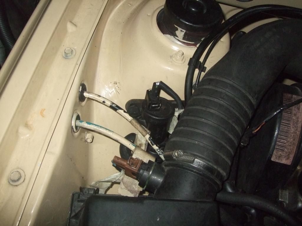

hier ein Bild wie ichs gelöst hab: außerdem hab ich versuch alle Kabelstränge so zu verlegen (um Lenksäule ect..) wie sie auch im Seat drin sind. Die haben über die jahre ja doch nen ganz schönen Drall...

Das sieht Gut aus. Ich glaub das Kopier ich
Die Kabel werden schon entsprechend dem Drall verlegt. Mach mir ja nicht noch mehr Arbeit.

man könnts sicher auch noch einige mm weiter nach hinten und nach oben anbringen. Aber der 1er hat vor der ZE keine Ablage oder ähnliches wie der 2er. Daher ist die Position eher unkritisch. Und ich wollt die Kabelbäume nicht ganz so stramm eingezwengt haben

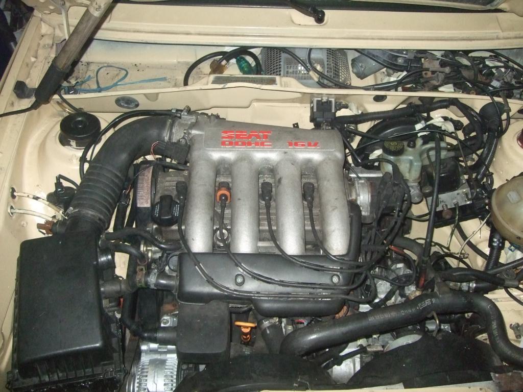

Mal aktuelle Bilder.

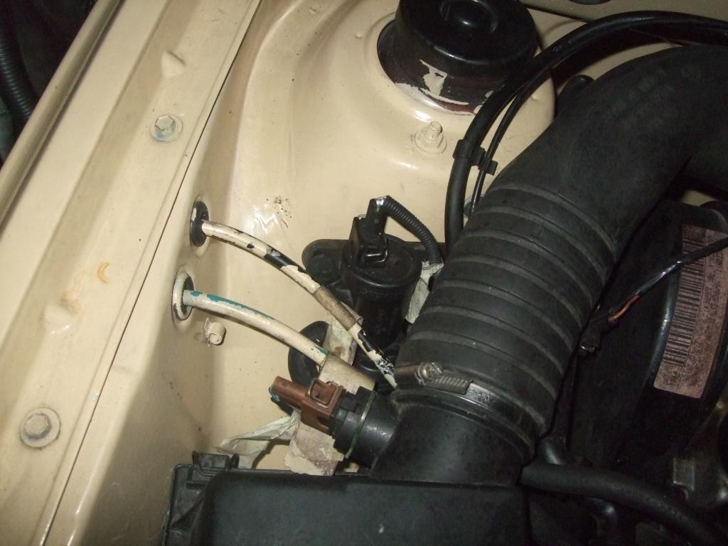

Habe jetzt den Luftikasten und das Aktivkohleteil fertig montiert. Hier noch ein Vergleich vom schönen ABF zum KR Krümmer. Schade das der so einfach nicht in den Rocco passt.
