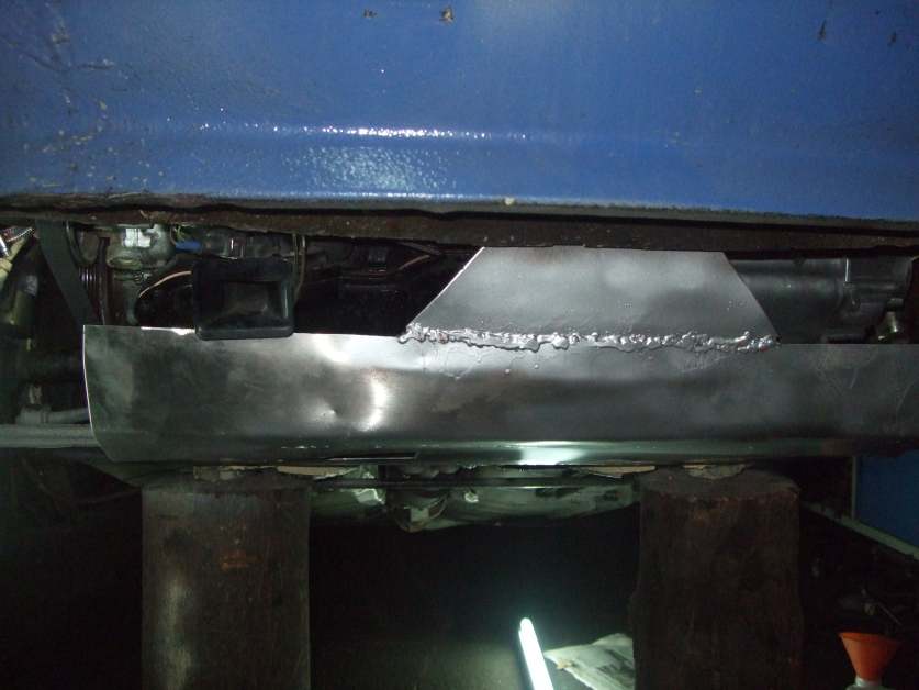

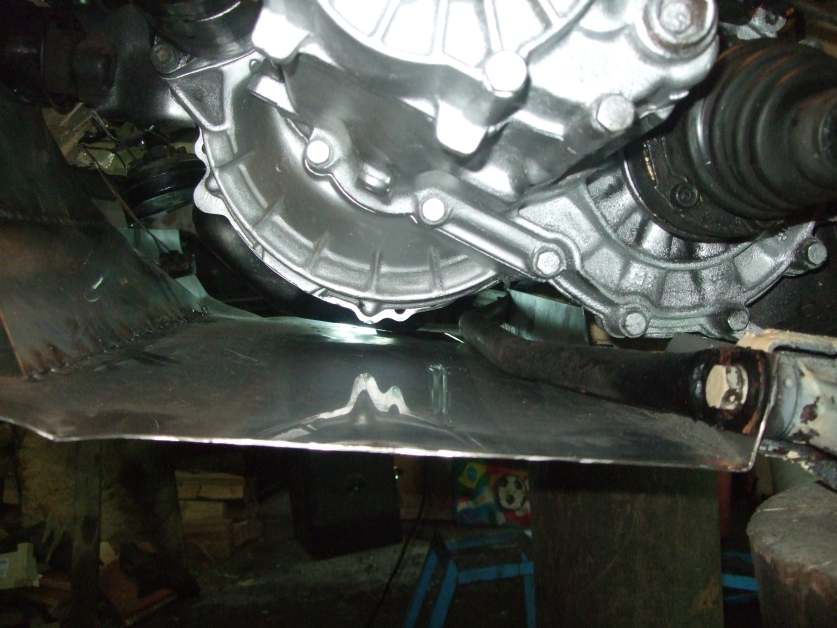

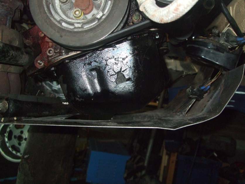

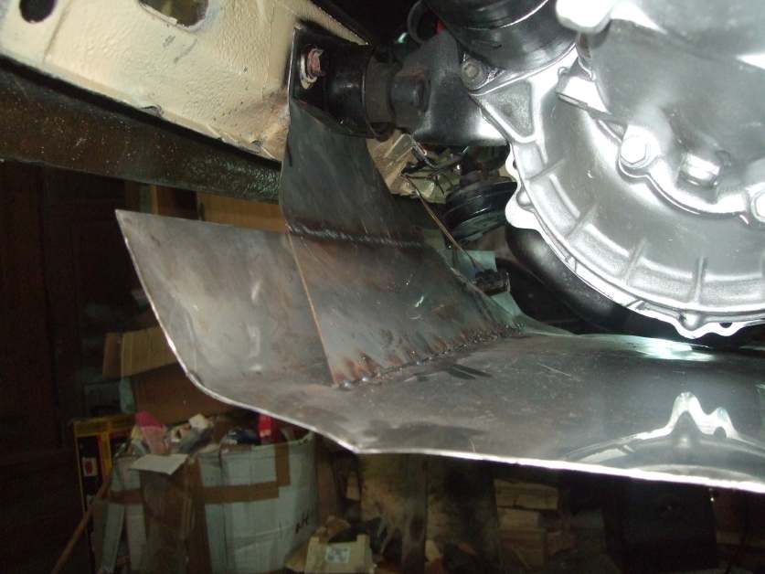

Update!
Heute hab ich endlich mal den Unterfahrschutz gefertigt. Sieht vielleicht nicht wie ne Wiechers aus, erfüllt aber seinen Zweck.
Grüssle

philipple
Beiträge: 1431
AW: Winterarbeit
Beitrag von philipple »
hast du das Belch im Bereich der Ablassschraube ausgeschnitten??

Maggus

philipple
Beiträge: 1431
AW: Winterarbeit
Mmaurer hat geschrieben:Ja, hätte ich das nicht sollen?
kannst machen wie willst...
ich habs halt der Festigkeitshalber nicht gemacht. Wenn ich das Öl raus lass kommt eh zu 99% ein neuer Filter rein, d.h. das Blech muss so und so runter.
edit:
ist das Blech jetzt direkt an der Getriebestütze vorne verchraubt??
ich hab das Blech dort mit dem Halter verschraubt, der dann wiederum am Rahmen angeschraubt ist. So ist das Blech relativ schnell demontiert mit extra Schrauben

Maggus
Beiträge: 5316
AW: Winterarbeit
Beitrag von Maggus »
Hmm, vielleicht schweiss ich noch 2 oder 3 Querverstrebungen rein. Dann müsste das aber genug Stabilität haben.

philipple
Beiträge: 1431
AW: Winterarbeit
die Streben solltest dann aber längs anbringen, da das Blech ja vorn und hinten befestigt ist. Quer bringen die nicht viel...
Schau dir meins im Frühjahr mal an wegen der Befestigung. Ist evtl für dich noch ne Variante zum abändern.

Maggus
Beiträge: 5316
AW: Winterarbeit
Ja so wars eigentlich auch gemeint. Je eine rechts und links der Ölwanne und eine ganz aussen Fahrerseite :zwinker:
Mehr dazu wenn ich soweit bin.
