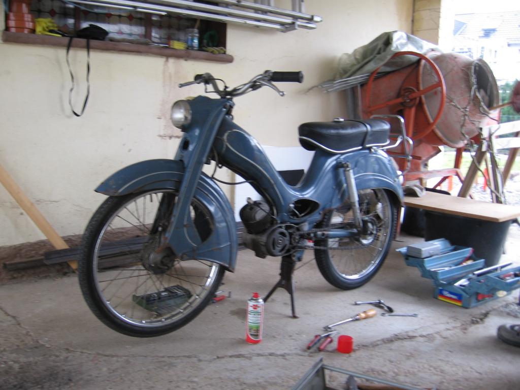

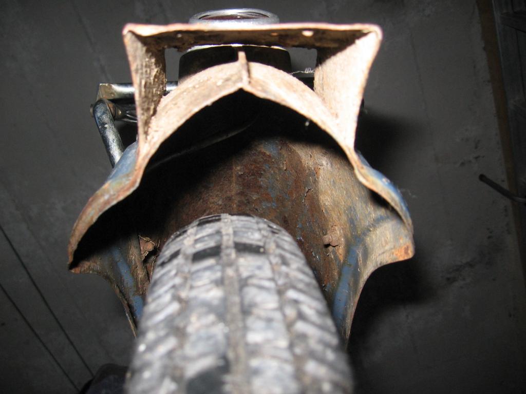

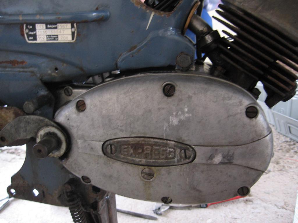

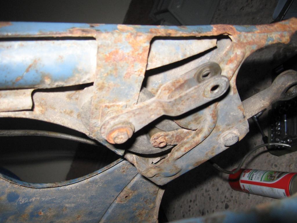

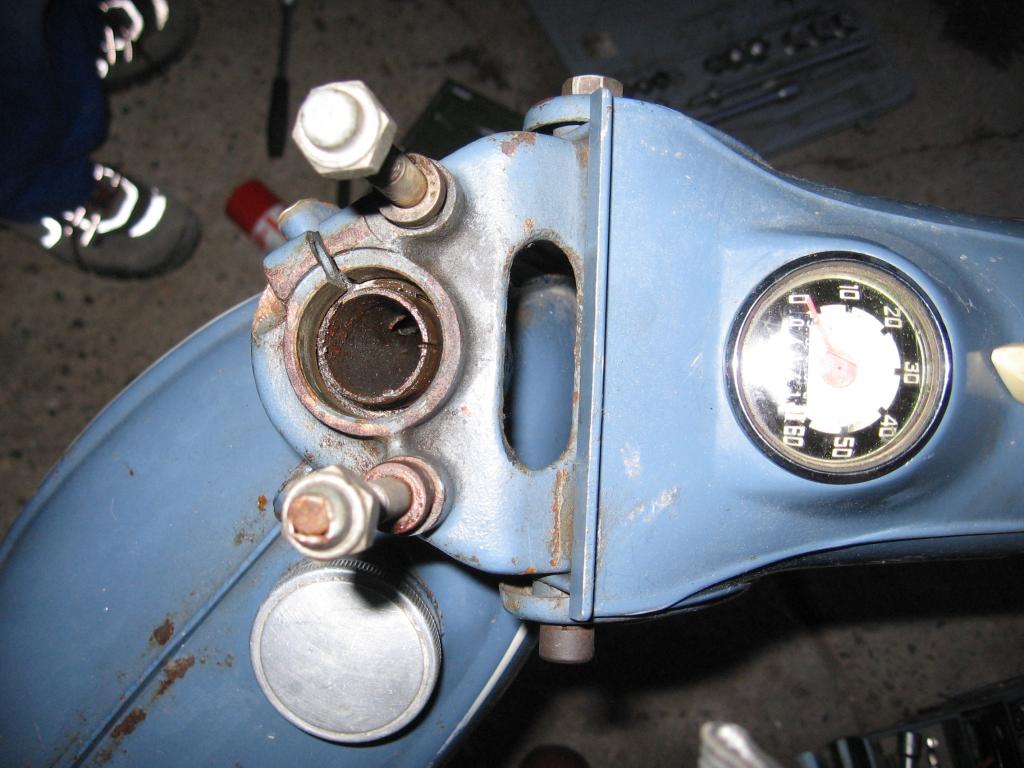

Das ist eine Express Standart Typ 113
DKW Hummel ist so änlich ob ein Sachs Motor drin ist.
Kann gut sein, werde es sehen wenn ich es zerlege.Ach Viktoria Regina war auch
Bau gleich.Im Pressrahmen ist der Tank der macht mir ein bischen sorgen ist ein bischen Rost drin. Hier noch ein paar Bilder.

- Andy-GTII
- Beiträge: 6070
- Wohnort: SÜW in de Palz
AW: Ach ein neuer super seltener Neuzugang bei mir
Gegen Rost im Tank:
Kannst Du gerne mal mit Zirnonensäure probieren. 1 Tag drin lassen. Soll gut gehen habich gelesen.
ich selbst habs mit der alten Methode gemacht. Kleiner Solit rein und dann mal geschüttelt bis die Arme abfallen. Spülen und den vorgang beliebig oft wiederholen.
EDIT:
Mach mal nen par gute Bilder vom Motor. Ich hab da so ne Vermutung
Gruß Andy
EDIT:
Gruß Andy

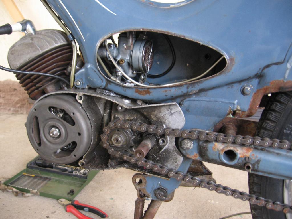

Habe mal wieder Bilder, auch vom Motor.Habe ihn heute ausgebaut.

Jepp das ist ein zündappmotor.
Was du machen sollst:
Zylinder runter bauen und nach verschleis prüfen. Unterbrecherkontakte erneuern. Voher den ZZP bestimmen fallst du den nicht weisst. Kann man aber auch ausprobieren. wenn man den etwas später stellt dann rennt die Kiste auch schneller.
Nen Polradbazieher hab ich. Sonst vermurkst du alles.

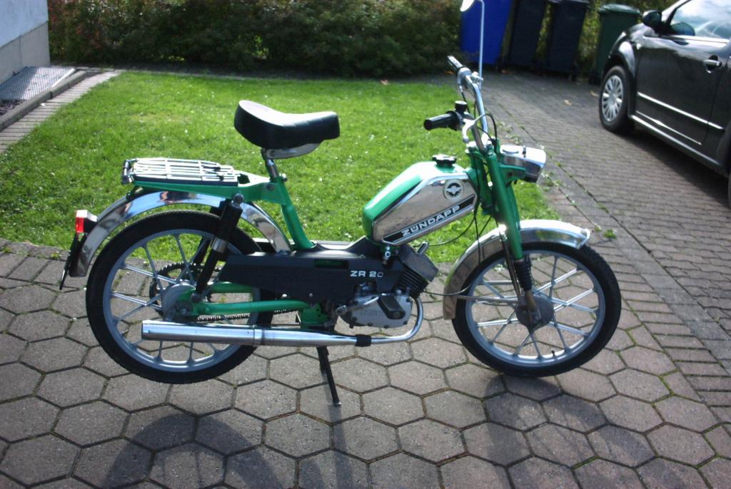

Zündapp ist immer Gut!
Hat mir den Eintritt in die Motorisierte-Welt ermöglicht
Ne gute ZR-20 mit ganz ganz viel Chrom
Das war mit 15 damals und der jenige der sie nach mir hatte, hat sie geschrottet
- PICT0215.jpg (121.24 KiB) 710 mal betrachtet
