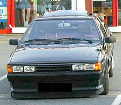

Ich hab da nochmal ne Frage:
Die Schrauben einfach in die original Verbreiterung?Oder wie?Bleche untergelegt oder irgendwo ins Blech/Karosse geschraubt?sehr vernünftig angebracht... 14 Edelstahlschrauben halten das gute Stück am Rocco fest... passgenau...

Die Schrauben hab ich einfach in die Originalverspoilerung gedreht...Maik hat geschrieben:Ich hab da nochmal ne Frage:
..halten Bombenfest... wollte auch erst Blechmuttern einsetzen... hab aber mangels Masse dann das doch nicht getan...
Also Lippe drangehalten, direkt gebohrt und 4,8mm VA-Blechschraube rein und gut...

Moin Maik,
das war bei mir auch die Wahl... Corry-Lippe hab ich auch noch...
Hatte die mal dran gehalten... war mir dann aber doch zu tief...
Also wieder dran an den Corry...
Und gegen das losrütteln der Schrauben hab ich folgendes gemacht:
Vor dem eindrehen in Silikon getaucht... und dann reingedreht... hält...

Ich war so frei das mal aufzuhellen, damit man den Spoiler besser sieht.
Auch schön und obs hält, wird wohl die Zukunft zeigen...Ich würd auch kontern..
