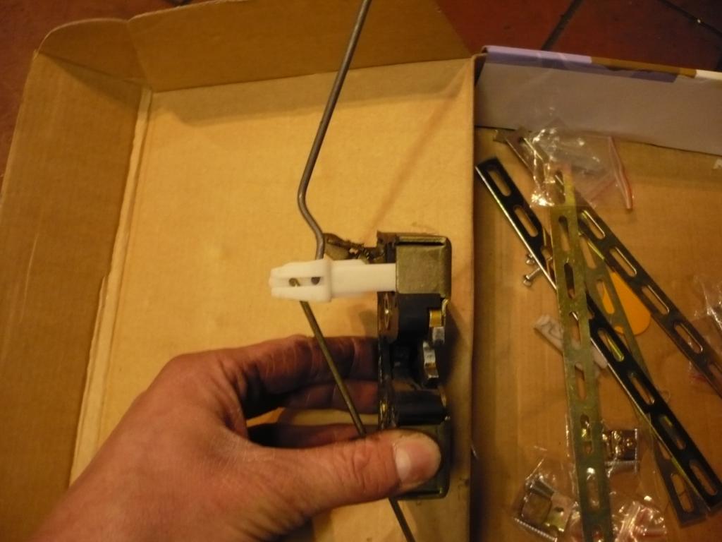

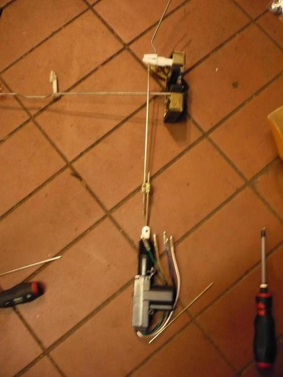

hier wie Versprochen die Bilder
Hab nur vor lauter stress und hektik in der Werkstatt vergessen Bilder im eingebauten zustand zu machen.
Auf den Bildern sind die Stangen noch nichz gekürzt.
Die Schelle sitzt dann auf höhe der Öffnung wo die Stange vom Schloss zum Türgriff innen geht.
Lässt sich wunderbar einstellen.
Gruß, Lars

Diese blöde Klemme habe ich aus Dummheit auch auch beim ersten Einbau verwendet und mich noch gewundert für was das 2. Loch in dem Plastikteil ist (war ein Golf II).
Heute biege ich mir passende Stangen aus dem Teil der Türentriegelung und besorgere mir immer die Platikteile der ZV mit dem 2. Loch.
Aber so ein Ohr habe ich noch nie reingebogen, ging immer ohne.
Werde bald mal wieder ran müssen, der grüne ist noch ohne und einm anderes Winterauto muß auch mal präpariert werden.
