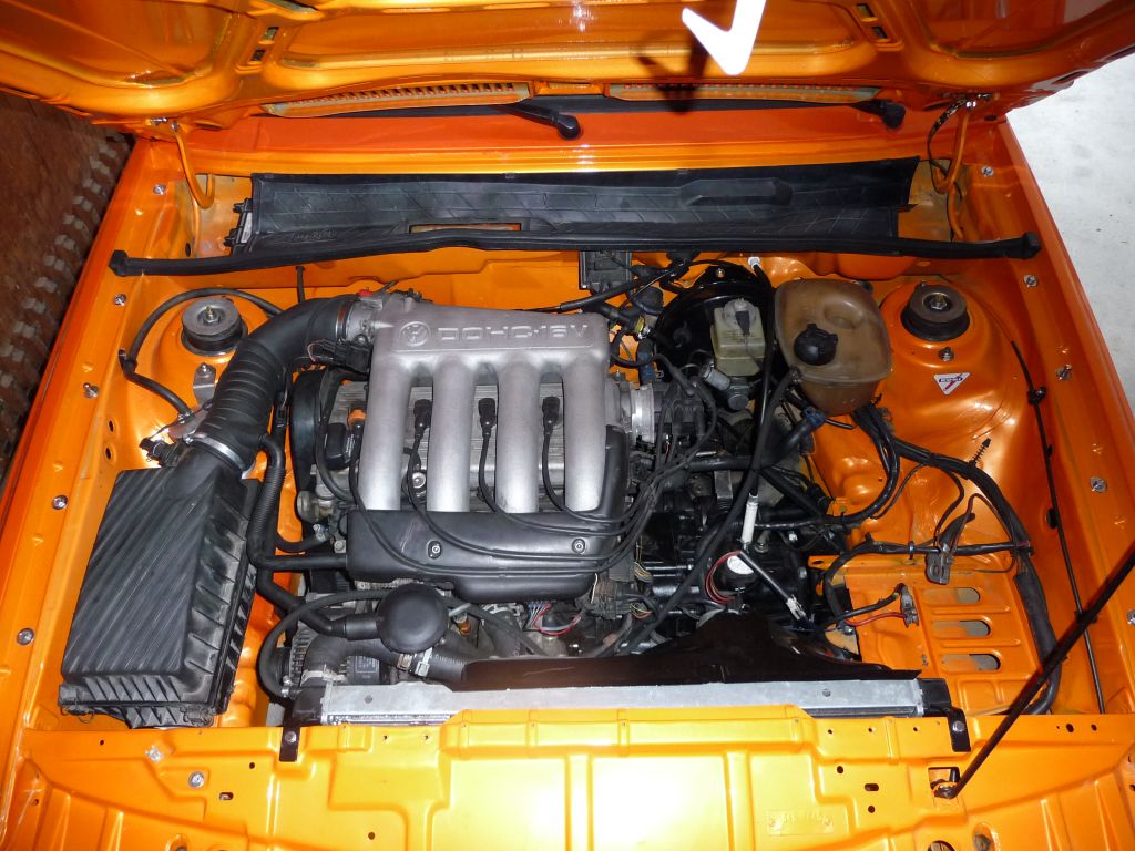

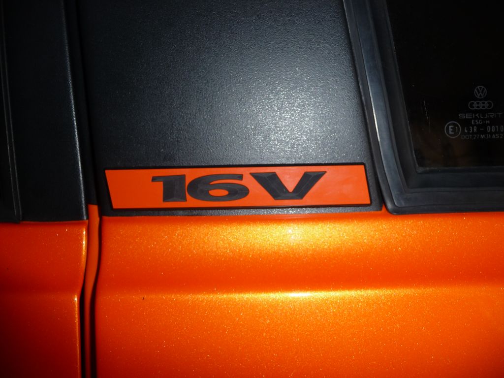

So hier noch mal der Motorraum und mein selber gemachtes Emblem(-:

Sag mal, Digifant und wo ist der Luftmassenmesser?? Kannst du vielleicht sagen was das für ein toll passender Lufikasten ist und ob du an dem Schnitzkünste vollbringen musstest?

Luftfilterkasten is von einem 2er Golf Diesel. Und is natürlich professionell gekürzt(-:
Den LMM hab ich am Luftfilterkasten.
Gleich nach der gefilterten Luft wie es sich gehört(-:

Gefällt mir auch sehr gut und
an die Arbeit die du reingesteckt hast.
Wie wäre es denn, wenn du die einen neuen Ausgleichsbehälter für das Kühlwasser besorgst?
In meinen Augen sieht der besser aus, als der jetzige, der schon in die Jahre gekommen ist.
Das Lenkrad muß ich zugeben, ist auch nicht mein Fall, aber das ist ja bekanntlich Geschmackssache.
