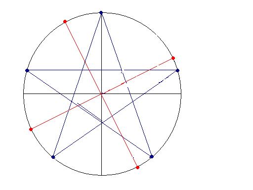

danke.... ich habe eben kläglich versucht es mit paint zeichen program zu konztuieren...
hab meinen anderen leptop mit solid works auf arbeit gelassen sonst hät ich ihm es schnell gezeichnet und gepostet.....

na und wo ist das 5te loch frei
da steckt wohl der bolzen drin bzw.. muss durch !
und 30 mm ?? mit adaper hat das nichts mehr zu tun...
spurplatte eher.
spurplatte eher.

AW: VR6 breme umbauen ?
so ungefähr würde es gehn
man jetzt hab ich mich doch gequält... morgen noch mal mit cad....

wenn ich male kommt das raus
alles alter kuhschwanz....hat den keiner ne VR6 bremse am scirocco ??
also wenn ich tüv prüfer währe mit einen vr6 im scirocco und 4 radbolzen
anstatt der 5 würdet ihr gnadenlos nochmal antanzen können.
warum hat dann vw keine 4 x 100 am vr6 genommen ?
ohne grund haben die das nicht so gemacht.

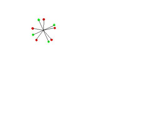

lass das zeichnen....
wenn du so schraubst wie du zeichnest dann gute nacht....

@Sciroccomaker
Dein Kreis ist aber auch eher ein Ei, und die Abstände zwischen den 5 Loch Bolzen sind auch unterschiedlich.
