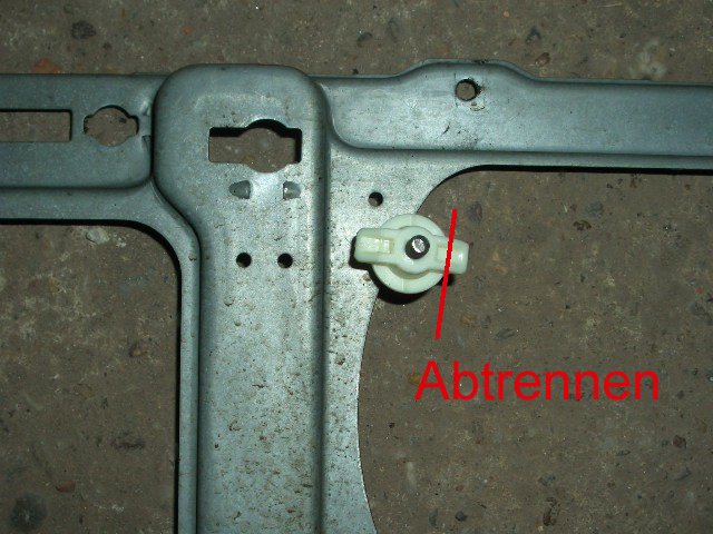

Ich versuche mal über unseren Händler in China an die Dinger ran zu kommen. Sind die Einstellschrauben, die Bockaratong fotografiert hat, richtig ? Dann kann ich das Foto für die Anfrage verwenden.

Wir haben die Schrauben (siehe oben Bilder von Bockaratong) am Wochenende eingebaut. Past (nach kleiner Nacharbeit mit der Puk-Säge) !
