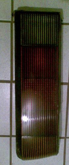

Servus, also ich hab meine Rücklichter mühevoll abgeklebt, dann Kunststoffhaftvermittler drauf gesprüht, dann schwarze Farbe und zum Schluss alles mit Klarkack versiegelt. Die sehen jetzt richtig geil aus!
Hier mal ein kleines Bild (leider ein wenig schlecht, billige Handycam...)
[ATTACH]18888[/ATTACH]
- Rücklicht.JPG (20.49 KiB) 2080 mal betrachtet
