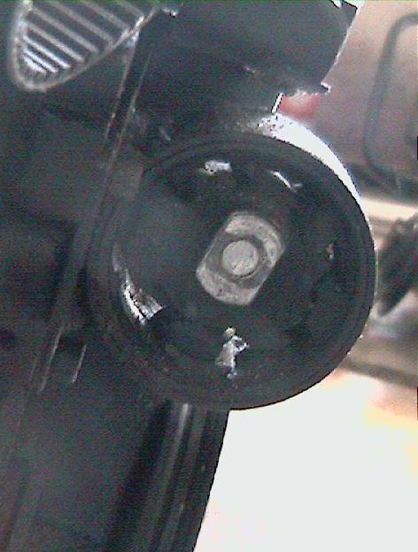

Jou ich hätt hier auch noch was, falls sich mal das Motorlager auf der Zahnriemenseite gefressen hat:
Gruß Macho

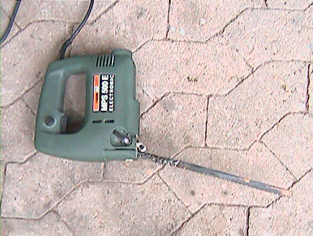

AW: Selbstgebautes Spezialwerkzeug für den Scirocco
macho, sowas haben wir auch mal gemacht nur mit nem elektrischen fuchsschwanz ... leider war das sägeblatt auch zu kurz und unflexibel da haben wir nen blatt aus ner eisensäge reingefummelt ;)

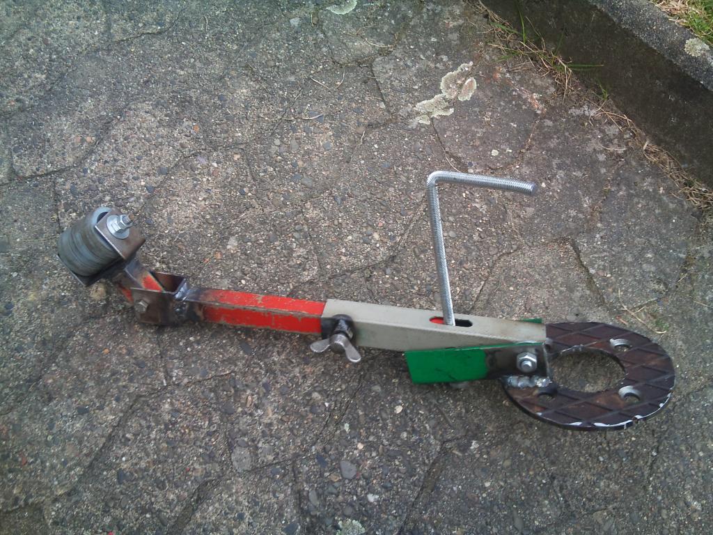

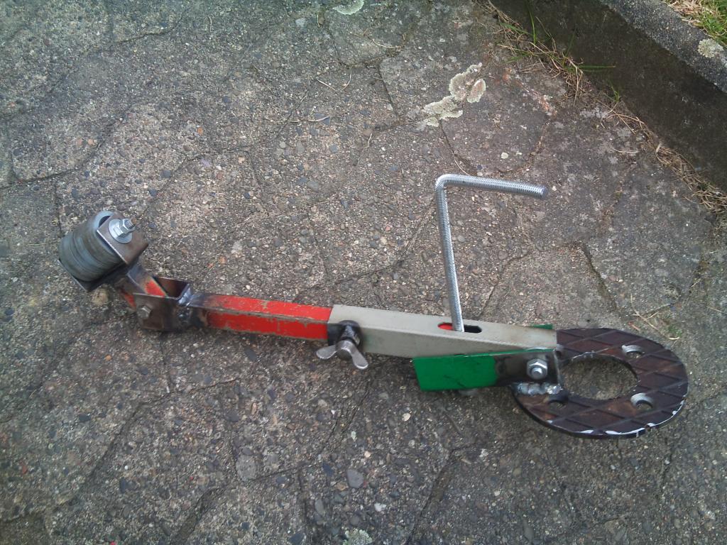

Hier mal eins von mir, welches ich mir neulich gebaut habe...
(Bördelgerät)
Das rote Teil mußte ich nochmal zerflexen und gewinkelt zusammenschweißen, weil die Bremsscheiben beim Rocco zu weit außen steht und man so nicht in den Kotflügel rein kommt. Habe ich aber noch nicht fotografiert. Ansonsten gehts ganz gut. Allerdings muß ich nochmal ne neue Rolle basteln. Die jetztige hat sich nach 2 Kotflügeln aufgelöst. Außerdem brauchte ich eine 15er Spurplatte, weil man sonst mit dem grünen Teil am Bremssattel hängen bleibt.
(Bördelgerät)
@stephanL ,das sieht ja super gut aus. echt gut!!vn was stammt denn die rolle?
- Beiträge: 12655
Die Rolle sind, bzw. waren 3 Rollen aus dem Baumarkt, je so 2€ das Stück, die ich seitlich geglättet habe, damit sie Fugenlos aneinanderliegen. Wie gesagt, die Teile lösen sich auf. Werde demnächst mal nach etwas anderem schauen.
Ich hab das so ähnlich mit nem Serienwagenheber gebaut und eine Rolle vom Palettenhubwagen verwendet...bekommst du z.B. hier...Stephan L. hat geschrieben:Die Rolle sind, bzw. waren 3 Rollen aus dem Baumarkt, je so 2€ das Stück, die ich seitlich geglättet habe, damit sie Fugenlos aneinanderliegen. Wie gesagt, die Teile lösen sich auf. Werde demnächst mal nach etwas anderem schauen.
der wagenheber is ja ne ziemlich coole idee dafür :) den kanste hochdrehen udn auf der position bleibt er auch :) beims tephan seiner kosntruktion musste mit der feststellflügelschraube glaueb ich ganz schön feste drehen damit das teil auf der position stehenbleibt wa ? ^^
Danke, so ne Rolle suchte ich eigentlich dafür. Werde da gleich mal nachstöbern.
@Folti:
Wie meinen? Du gibst die Spannung ja über die gewinkelte Gewindestange. Ggf. kommt da noch was anderes hin. Geht so ganz gut. Allzuviel Spannung muß Du da ja nicht gleich drauf geben. Der Radlauf soll ja rund bleiben und keine Beulen bekommen.
Edit: eben mal nachgestöbert. Diese Rollen gibts zum Glück auch in Deutschland, zB in der Bucht, also Hubwagenrollen. Allerding sbeträgt der Achsdurchmesser innen 25mm. Mhm, da müßte ich mich erstmal wieder an die Drehbank stellen
. Na mal sehen.
@Folti:
