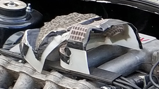

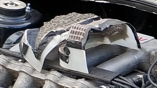

Dies ist das einzige Bild was ich dir anbieten kann. So zerschnitten (und mit Strumpfhose beklebt) kann man es montieren ohne den Scheibenwischer ausbauen zu müssen. Um eine Überlappung zu haben habe ich etwas Panzertape an der Schnittstelle überstehen lassen.

@christian_scirocco2 Woah also da hast dann wohl doch "etwas" mehr gesäbelt :erstaunt: Hat noch jemand zufällig da ein Bild von seiner Bastelei?

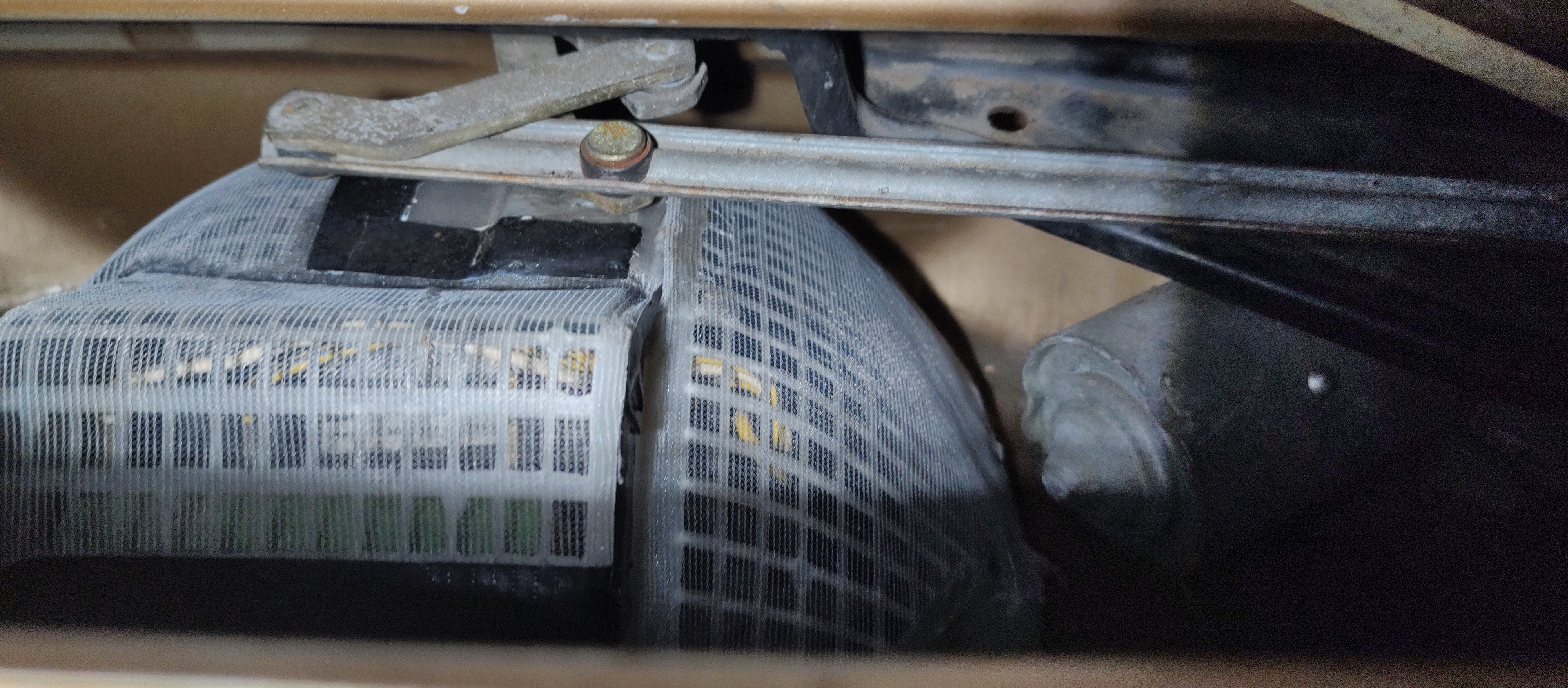

Da waren ja meine Sorgen mal absolut umsonst - Beim "Einarmwischer" passt das Gitter gerade so ohne gravierende Anpassungen! Wie Stefan meinte, Abdeckung weg, Scheibenwischergestänge weg, von links einschieben und anschrauben.
Bei mir schliff jeglich das Gestänge minimal, ich habs mittels Heißluftföhn ein wenig "zurückgeformt" und anschließend mit einem feinem Netz beklebt. Keine Schönheit, sieht man aber eh nicht und erfüllt wohl seinen Zweck.
Ein Hoch auf den Einarmwischer! :massa:
