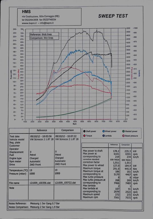

Letzte Woche war ich auf dem Leistungsprüfstand. So konnte ich endlich mal meine Motorenleistung messen. Bei 1,9 bar hatte ich 320 PS und 445 Nm Drehmoment. Interessant war, dass ich bei einer anderen Messung ( wir haben insgesamt 3 Messungen gefahren) bei 1,3 bar immer noch 300 PS und 410 Nm hatte. Werde daher wohl das Dampfrad zukünftig bei 1,3 bar eingestellt lassen. Die Leistung ist immer noch genug und der Motor wird etwas geschont...
Anbei ein Ausdruck der Messung bei 0,7 bar (komplett zurück gedrehtes Dampfrad) und bei 1,9 bar. komischerweise bricht die Leistung bei 1,9 bar bei 5700 1/min ein vermutlich geht der Motor in die Klopfregelung, wieso weiß ich noch nicht genau...
Die Kurve mit 1,3 bar hat so einen Einbruch nicht.

ich denke, mit der Klopfregelung wirst Du nicht Unrecht haben. Welchen Sprit hast Du denn drin? Der Robin vom Golf 4 Forum (registrierter Tuner und Händler) schrieb letztens erst wieder, dass mit Super Plus und 98 Oktan deutlich mehr als 300PS beim 1,8T nicht möglich seien, weil der Motor dann klopft. Dazu würde dein obiges Bild passend.
Weiterhin habe ich im Gedächtnis, dass selbst mit 102 Oktan (laut Robin) kaum mehr als 350PS möglich sein sollen. Ggf. hilft es sicher, die Vedichtung noch ein wenig zurück zu nehmen. Welche Verdichtung hast du aktuell? 8,5:1? Oder noch Serie 9,5:1?

Ich fahre normalerweise immer 98 Oktan. Eine meiner Vermutungen ist auch, dass ich mit 100 Oktan etwas mehr rausholen könnte. Bei nem Serienmotor bringt 100 Oktan meiner Ansicht nach nichts, weil der Motor gar nicht darauf ausgelegt ist sie zu erkennen und zu verarbeiten, aber bei nem Gechippten könnte das möglich sein. Ich weiß leider nicht besonders viel über die Software meines Motors. Der Vorbesitzen hat die Abstimmung machen lassen. Es kann also gut sein, dass der Motor die 100 Oktan erkennen und "verarbeiten" kann. Hätte ich diese Vermutung früher gehabt wäre ich mit 100 Oktan im Tank zur Leistungsmessung gegangen.
Ich habe die Verdichtung des Motors mit einer dicken Zylinderkopfdichtung etwas reduziert:
http://www.turbozentrum.de/motorenteile ... 8t/a-1740/
Ich geh von einer Verdichtung von ca. 9:1 aus. Bei einem so hohen Ladedruck sollte man die Verdichtung reduzieren, wenn man lange was vom Motor haben will. Das bedeutet wie Dirk geschrieben hat zunächst natürlich auch eine Verringerung der Leistung, durch den dadurch höheren möglichen Ladedruck kann man das aber wieder zurück holen. Da ich den Ladedruck auch ohne die Verdichtungsreduzierung gehabt hätte bedeutete das für mich natürlich nur eine Leistungsreduzierung diese geht aber zugunsten der Langlebigkeit des Motors. Da ich den Motor gerne auch mal "ausfahre" (wenn man das so sagen kann) stellte sich diese Entscheidung für mich für sinnvoll dar. Ich die Verdichtungsreduzierung vorgenommen als ich auch die H-Shaft-Pleuel verbaute.
Nach der Reduzierung der Verdichtung habe ich keine neue Abstimmung mehr gefahren. Es wäre möglich, dass man dabei nochmal ein bisschen was optimieren und herausholen könnte. Ich werde vermutlich aber auch keine Abstimmung mehr fahren, weil ich alles in allem zufrieden mit dem Leistungsverlauf bin.
Mein Ziel war 320 PS zu haben und die habe ich genau erreicht... Punktlandung! :-) Die Prüfstandsfahrt kostete 120,- €, weil wir 3 Messungen mit unterschiedlichen Ladedrücken gefahren sind. Normal kostet es 80,- € für eine Messung.
