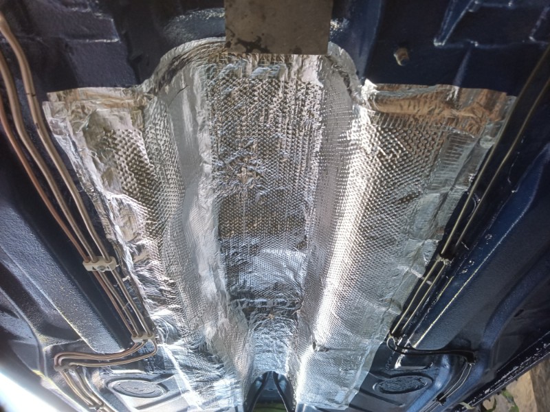

Benzinleitung Vor-/Rücklauf + Tankentlüftung zum Aktivkohlebehälter wegen Euro2. Selbstgedruckte Halter aus ABS.
Na, man sieht's ja selbst. Hitzeschutzmatten für den Turbo.
