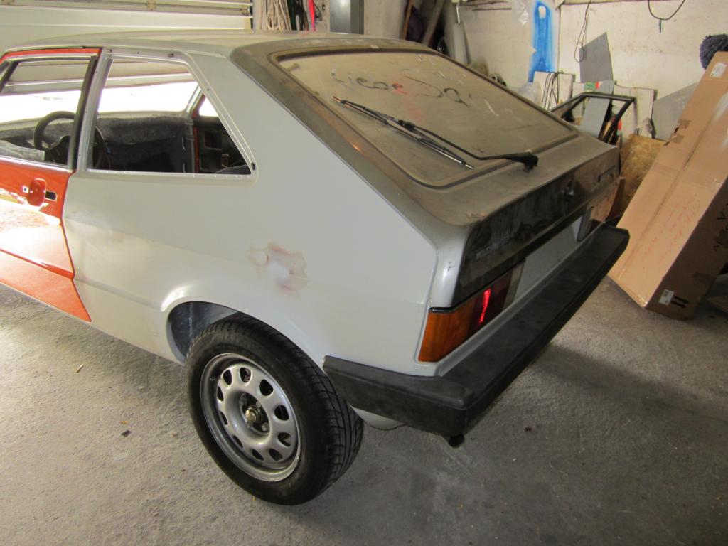

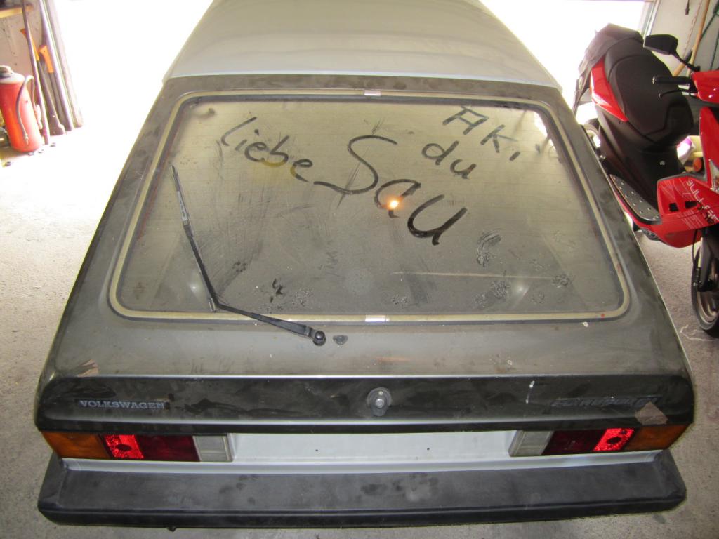

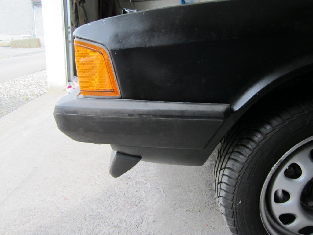

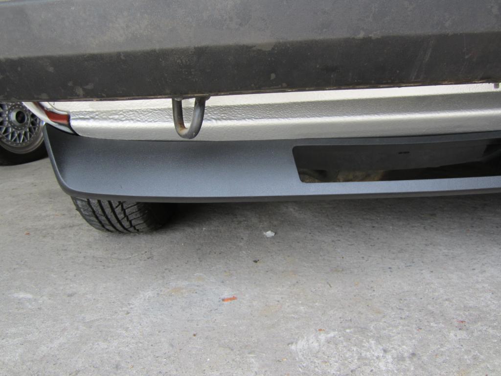

So, und weiter gehts mit dem anpassen der Teile.
Habe heute Morgen mal wieder ein paar Teile aus dem Lager gehohlt und ( ungereinigt ) zum Testen angeschraubt. ( Bei dem Bild meinte meine Frau sich einen Spaß erlauben zu dürfen ). So, das wars wieder ersmal wieder fürs erste.
Die nächsten Tage werde ich wohl keine zeit zum weiterbauen haben, da der Mader wohl meinen Riverblauen einser zu Fressen gerne hatte und ihm einige Kabel und Schleuche weg knabbern mußte.
Somit ist diese Baustelle erstmal wichtiger.
Gruß Aki

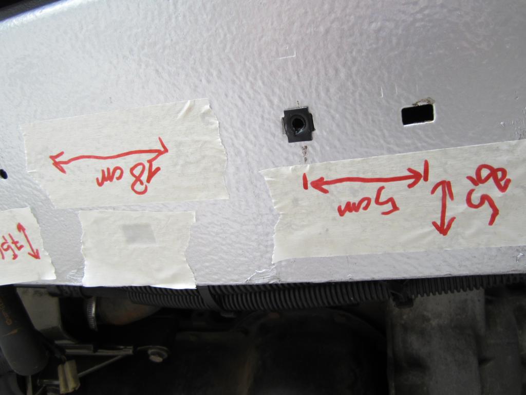

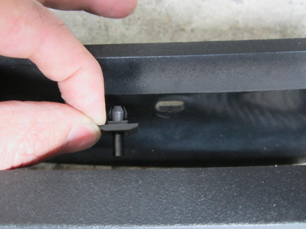

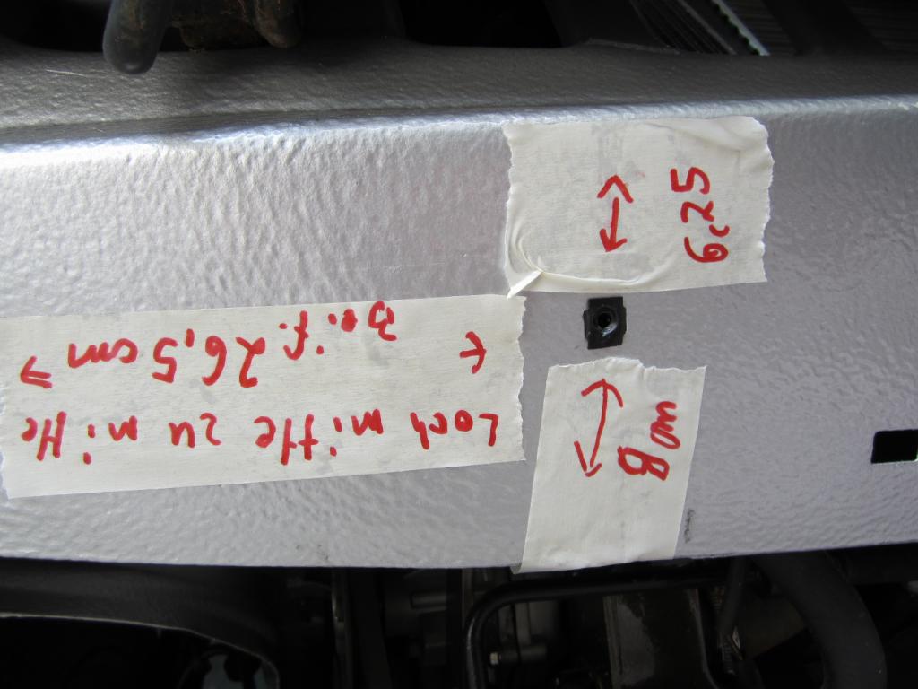

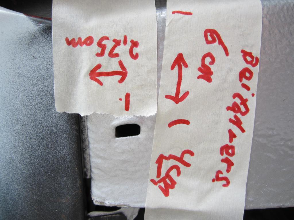

@ Gunther.
Hier die gewünschten Maße für deinen Umbau auf Original GTi Spoiler. Ich hoffe, das du damit etwas anfangen kannst.
Was macht der Corry ?
Gruß Aki
Gruß Aki

Danke Aki, die Bilder werden helfen, super
