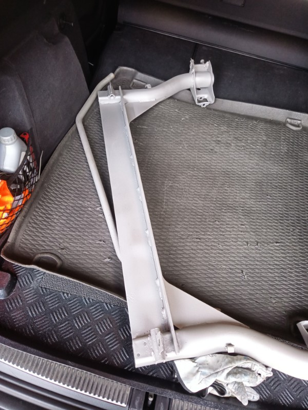

Abend schön,
Nachdem ich gestern ein wenig mit der Flex gespielt hab und dann feststellen musste, das es insgesamt sinnfrei ist, war die Hinterachse heute doch beim Sandstrahlen. Sieht jetzt aus wie neu. Tolle Sache.
Bisserl was ist dran zu tun, dann kann sie bald komplettiert werden.

:geil:
Sehr schön und weiter so! :applause: :dance:

von sciroccokartei
Sieht gut aus, jetzt zum pulvern :wink:
