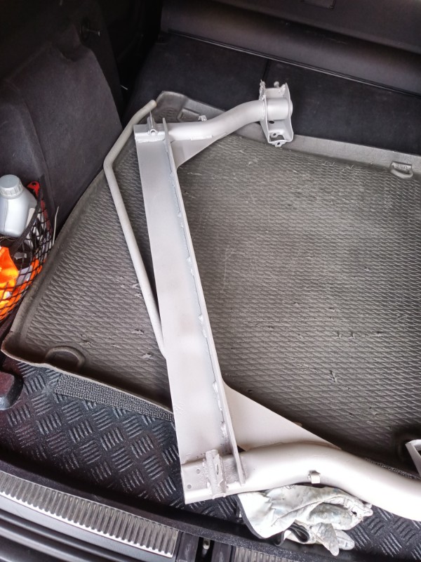

Nachdem ich gestern ein wenig mit der Flex gespielt hab und dann feststellen musste, das es insgesamt sinnfrei ist, war die Hinterachse heute doch beim Sandstrahlen. Sieht jetzt aus wie neu. Tolle Sache.
Bisserl was ist dran zu tun, dann kann sie bald komplettiert werden.

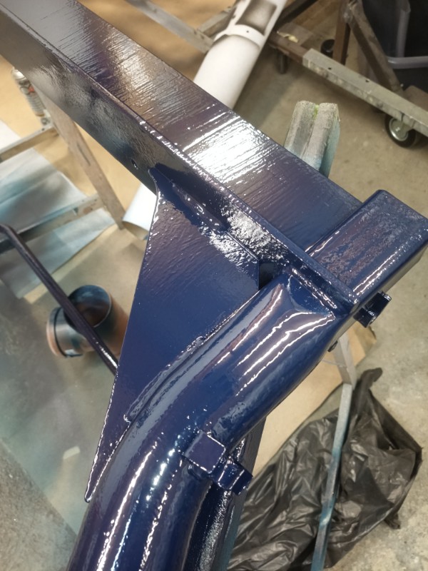

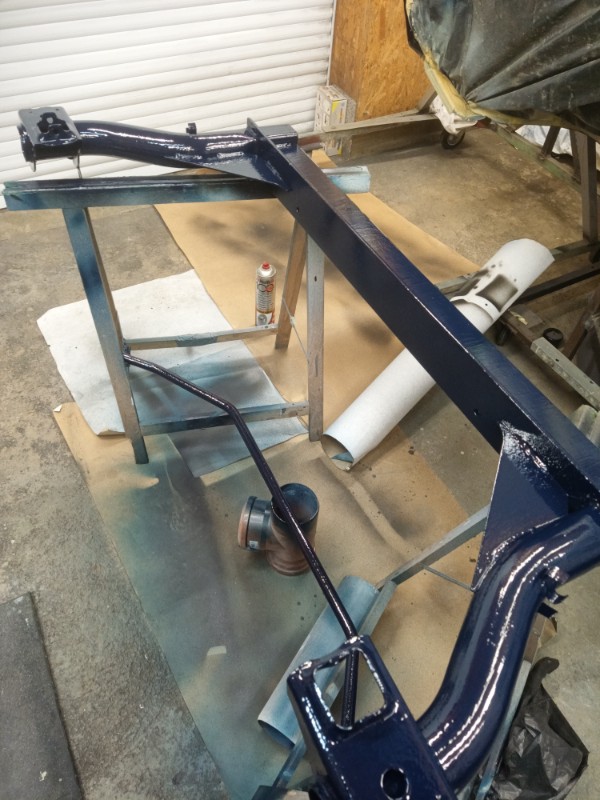

Nein, Ep Grund und Mipa 265-50 in schwarzblau (PUR Lack) Ral 5000irgendwas. Hier zu sehen . Hätte auch insgesamt auf dem Unterboden gut ausgeschaut. Nunja.
Diese Farbe hat auch aktiven Rostschutz mit drinnen und könnte auch ohne den EP auf die Achse. Da die HA sich ja aber zum Glück, auch dank 24mm Stabi, nicht soooo sehr verwindet, sollte es halten. Wenn nicht, naja, dann halt nochmal.

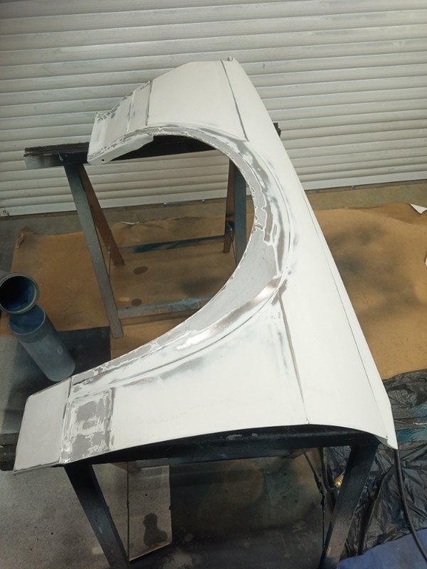

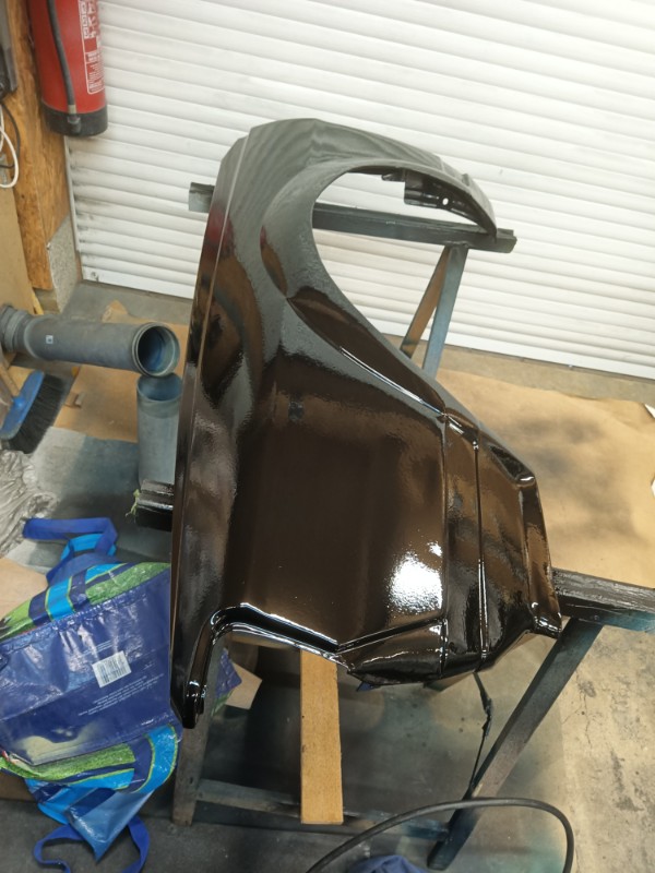

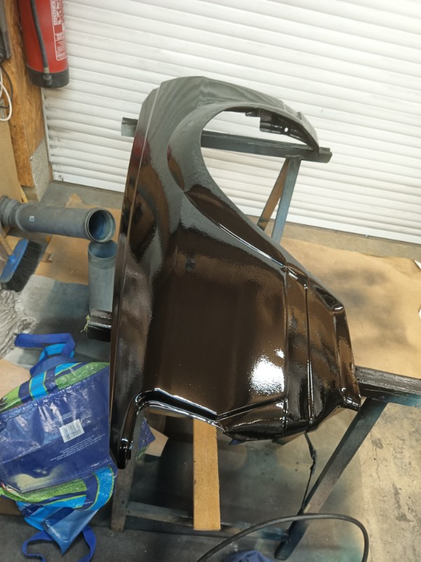

Wieder bisserl weiter an den Kotis. Das Wetter ist einfach zu schlecht derzeit. Die Kotis hatte ich ja mit weissem EP beschichtet. Habe denn innen am geschweißten Radlauf mit Zinnersatz die Unebenheiten bzgl der verstärkten Radläufe (da kamen ja breite Schweissdrähte als Versteifung dran) verspachtelt und verschiffen. Gleiches natürlich auch aussen. Gut, später sind eh die Plastikabdeckungen drauf, aber man wills ja doch ordentlich haben.
Dann noch EP Grund in schwarz, auch wegen Durchschliffstellen.
Nun kann noch mit normalem Polyesterspachtel bzw Feinspachtel geglättet werden. Geht also auch da weiter. Aber langsamer als gewollt.

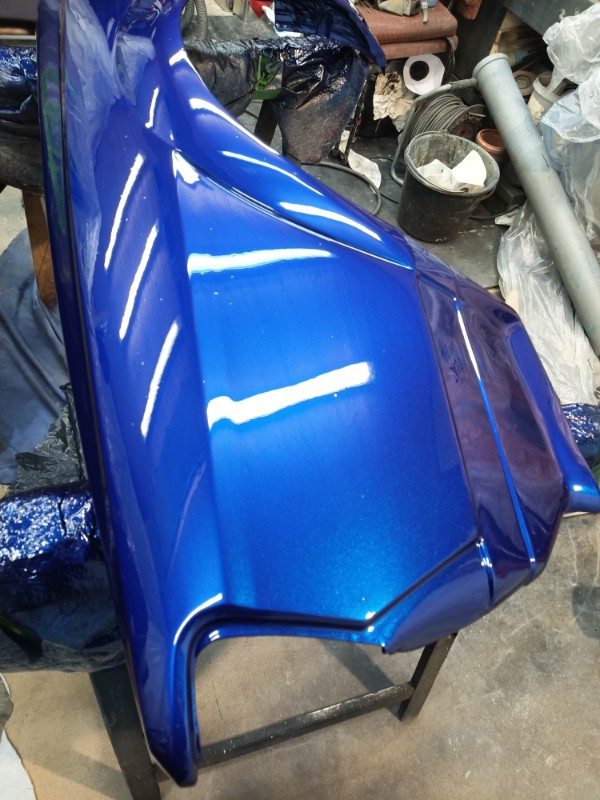

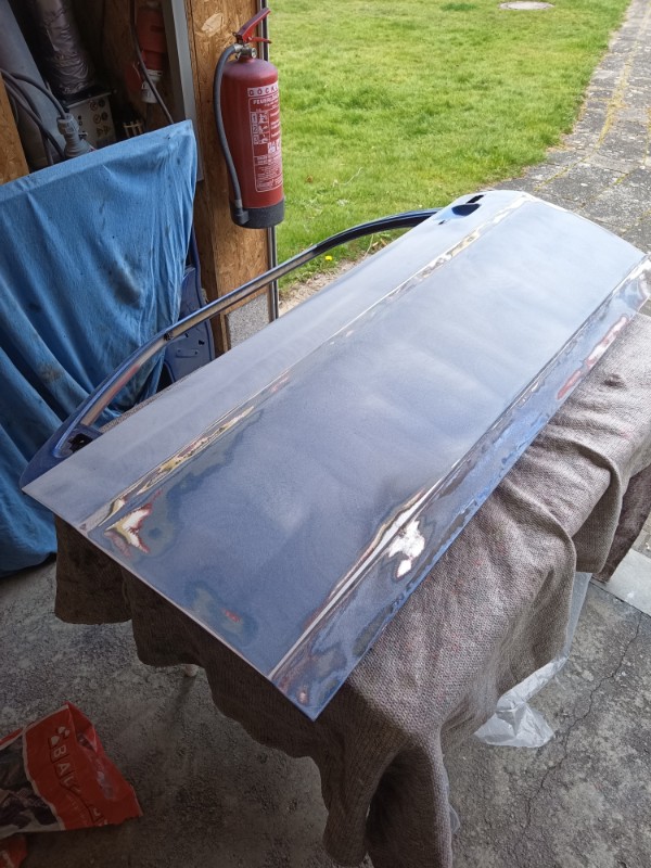

Inzwischen ist es draussen wärmer geworden. Daher konnte ich nun endlich mit der Lackierung weiter machen. Die Kotflügel sind soweit durch. Gleichwohl werde ich die Einschlüsse bzw den Klarlack an sich, genau wie am Dach, noch einmal fein anschleifen und dann nochmal dünn Klarlack aufziehen. Es soll aber erstmal so 2-4 Wochen durchhärten. Glatt ists aber dank Mipa cc8 schon so geworden.

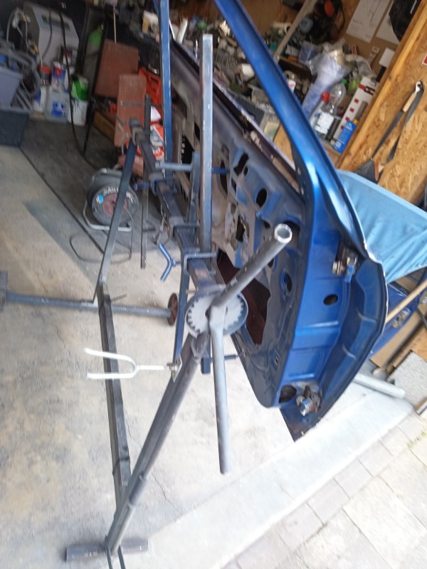

Weiter geht's direkt erstmal mit dem Türen.

Borstel
Beiträge: 1224
Wohnort: Neu Isenburg
Re: Stephans kleine Bastelstunde
Beitrag von Borstel »
Gude Stephan - hast du dir die Gestelle zum Aufspannen geliehen?
Gruss Torsten
http://www.borstel-ostharz.de
In Bestand:
Beiträge: 12706
Wohnort: Braunschweig
Beitrag von Stephan »
Der Lackierständer liegt seit Jahren bei mir im Schrank.
Hatte den vor Ewigkeiten mal meinem Bruder zum Geburtstag geschenkt. Er braucht ihn aber auch schon seit Ewigkeiten nicht mehr. Daher ist er wieder bei mir... Natürlich mit der Option, dass er ihn zurück erhält ;-) - oder einen neuen, baugleichen.
Das Teil kostet 75 Euro und man kann es ja doch immer mal brauchen... Man nutzt es viel zu selten, weils ja doch immer noch andere Möglichkeiten gibt...
