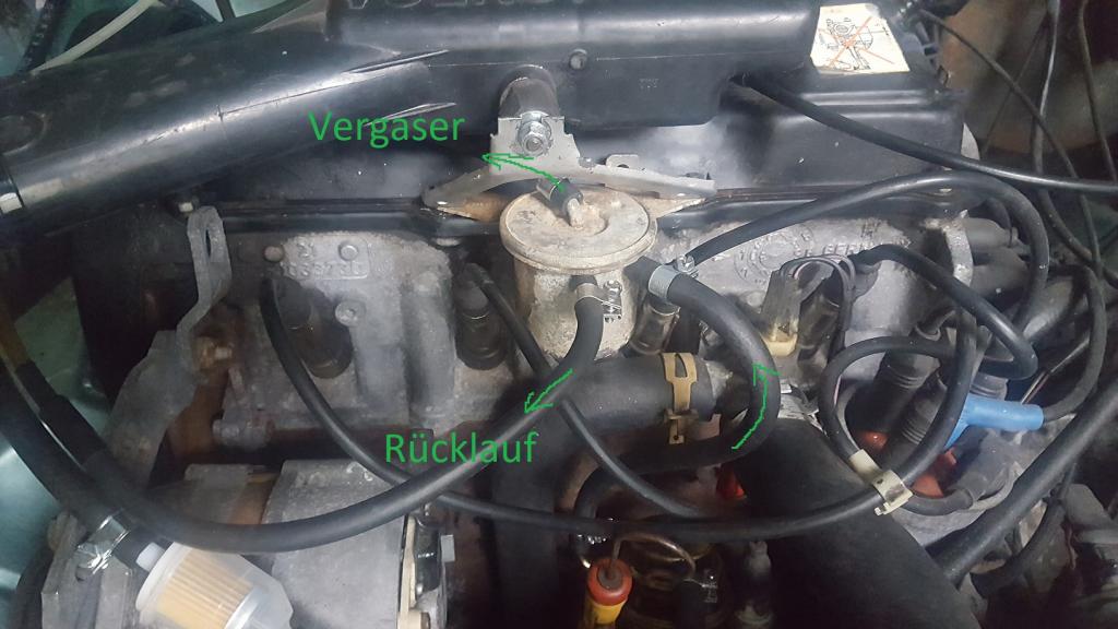

Anschlüsse sind korrekt. Evt. waren beide aber die falschen Dampfblasenabscheider. Anschlüsse hab ich auf dem Foto mal markiert. Hab den neuen nochmal umgebaut, nachdem es auch nicht lief. Haben den ersten mal geöffnet und da ist kein Kugelventil o.ä. verbaut. Lediglich ein weiterer Filter. In meinen anderen Youngtimern waren auch immer nur die verbaut.

Auf dem Originalteil müßte irgendwo eine Teilenummer zu finden sein (z.B. 0130127177).
Nach diesem Teil mußt Du idealerweise suchen. Auch wenn es hier wahrscheinlich nicht ganz so wichtig ist,
ein gleiches "Originalteil" zu verbauen. Der in meinem GT verbaute Gasblasenabscheider hat definitiv ein
Kugelventil, wie ich es in der obigen Zeichnung verlinkt habe.

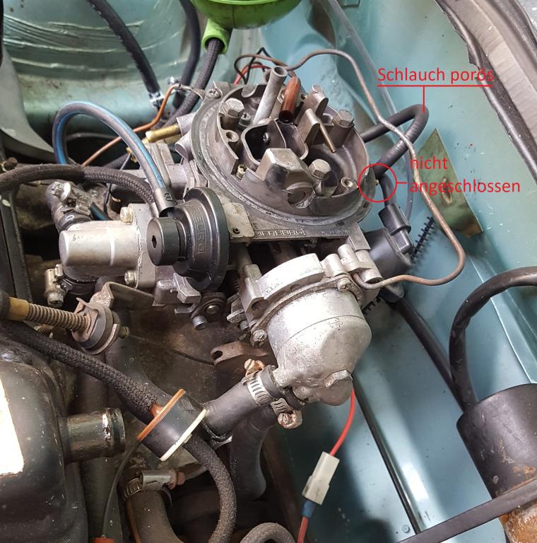

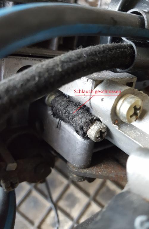

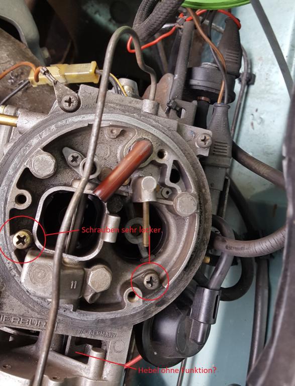

Moin,
habe heute mal den Vergaser runter gebaut und mir die VW Reparaturanleitungen besorgt. Werde mich wohl mit dem Ding auseinandersetzen müssen. Anbei ein paar Fotos. 2 Schrauben waren nicht fest und diverse Schlaeuche nicht angeklemmt oder blockiert. Welche Funktion die haben, weiß ich evt nach der Lektüre. Insofern jemand schonmal n Tip hat, gerne. WElche genaue bezeichnung hat er? Pierburg 2E? Wollte mir mal einen Dichtungssatz kaufen. Müsste der Hebel am "Starterdeckel" nicht eine Verbindung zu irgendwas haben? Schrauben sehr locker. Schlauch "zu" Schlauch porös undd er hintere Anschluss ohne Verbindung zu irgendwas. Aktuell weiß ich leider noch nicht, was die einzelnen Bauteile machebn, aber das wird. Könnte hier auch das Problem liegen, das er bei ab und zu aus geht, als wenn er keinen Sprit hat? Heute ist er nach ca. 20 km und zum Schluss viel Stop and go relativ wearm geworden und ausgegangen. Danach auch nciht mehr an. Spritfilter war allerdings voller Sprit, der war sonst immer leer.
MfG
MfG

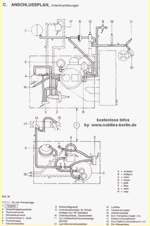

N'Abend, da bin ich nochmal. Ja, der Hebel außen am Vergaser wird durch den Starterdeckel betätigt, wobei das bei diesen Temperaturen nicht der Fall sein dürfte und die Starterklappe eigentlich offen stehen bleiben sollte. Und von außen geht eine Welle in den Vergaser, die dann die Starterklappe betätigt. Der Unterdruckanschluss, der da blind gelegt ist, ist an den Vergasern, die ich hier habe, nicht belegt. Laut Anschlussplan der Unterdruckleitungen ist dieser für den Anschluss der Schaltanzeige für die frühen Modelle des Scirocco 2, ich glaube, bis Baujahr 1983/1984. Nr. 9. Diese Anzeige dürfte deiner ja nicht haben. Geht so mit dem Verschluss, schöner und besser sind für solche Zwecke Verschlusskappen für Unterdruck. Gibt es in etlichen Größen. Einfach mal Google fragen.
Lockere Schrauben sind natürlich nie von Vorteil.
Leider bekomme ich meine PDF mit den Erklärungen zum Wirkungsprinzip des 2E2 und die Serviceanweisung hier nicht hochgeladen. Wenn du diese noch brauchst, dann gib Bescheid, und ich lasse sie dir anders zukommen. Ansonsten empfehle ich die ruddies-berlin.de Seite. Da ist alles fein erklärt. Besorge dir Meterware Unterdruckschläuche und eine Handunterdruckpumpe, damit kannst du das meiste gut testen. Ich habe mir zusätzlich noch Vergaserreinigungsnadeln besorgt. Mit diesen kannst und solltest du sämtliche Unterdruckabgänge am Vergasergehäuse reinigen, und eben den Dichtsatz besorgen. Wenn du jemanden kennst, der dir den Vergaser mal im Ultraschallbad reinigt, schadet das auch nicht.
Bei Fragen melden.
Ich sehe gerade, du wohnst gar nicht allzu weit von mir weg. Da könntest bei Bedarf auch mal vorbeigeschneit kommen.
Gut Glück!
