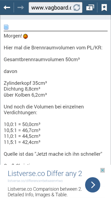

Ja der Kolben schließt ganz sicher nicht plan ab.
Daran kann ich mich noch erinnern.
Hab noch was im netz gefunden, siehe Anhang
