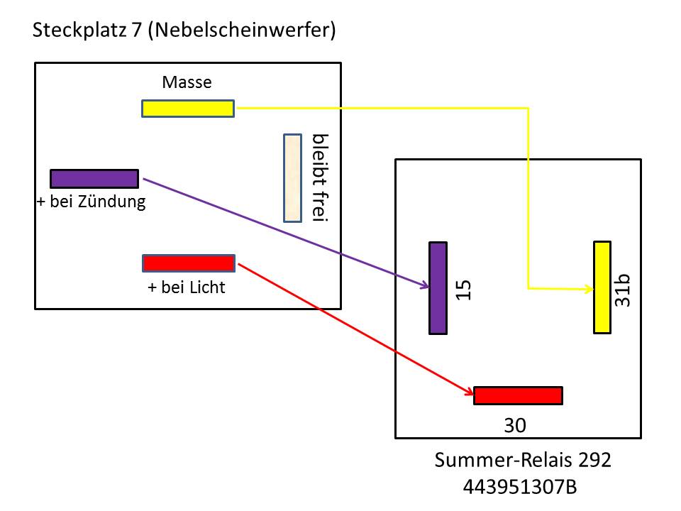

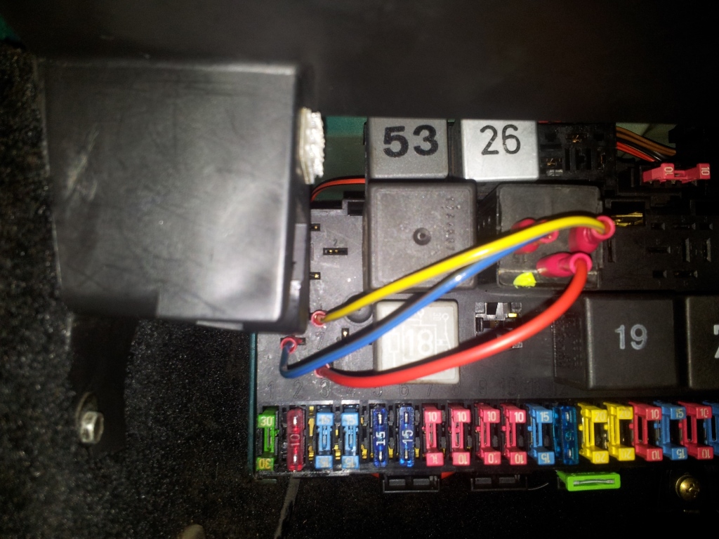

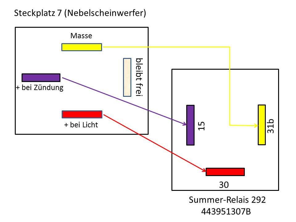

habe heute das Relais 292 bekommen (Bucht, 8€). Passt von den Anschlüssen nicht in Steckplatz 7 (unten links, Nebelscheinwerfer) meines Roccos. Das Problem läßt isch aber leicht lösen (Bilder anbei). Summt unüberhörbar laut!

Pragmatisch gelöst.

Wann summt der denn? jedesmal wenn Licht noch eingeschaltet ist aber die Zündung aus?

Ja, genau dann. Einziger Nachteil ist, dass er auch summt, wenn man den Motor abstellt (Ampel/Schranke) und das Licht nicht ausschaltet.
Besser wäre es daher, wenn er erst summen würde, wenn man den Zündschlüssel abzieht.
Habe aber keinen so geschalteten Anschluss in der ZE gefunden.
Es gibt am Radio einen Anschluss (das Radio erst geht aus, wenn man den Zündschlüssel abzieht), den könnte man nehmen. Dazu müsste man ein Kabel vom Radio rüberlegen und an den 15er nschluss des Relais klemmen.
Ich überlege, ob ich das mache, das wäre in meinen Augen die Optimalvariante.
