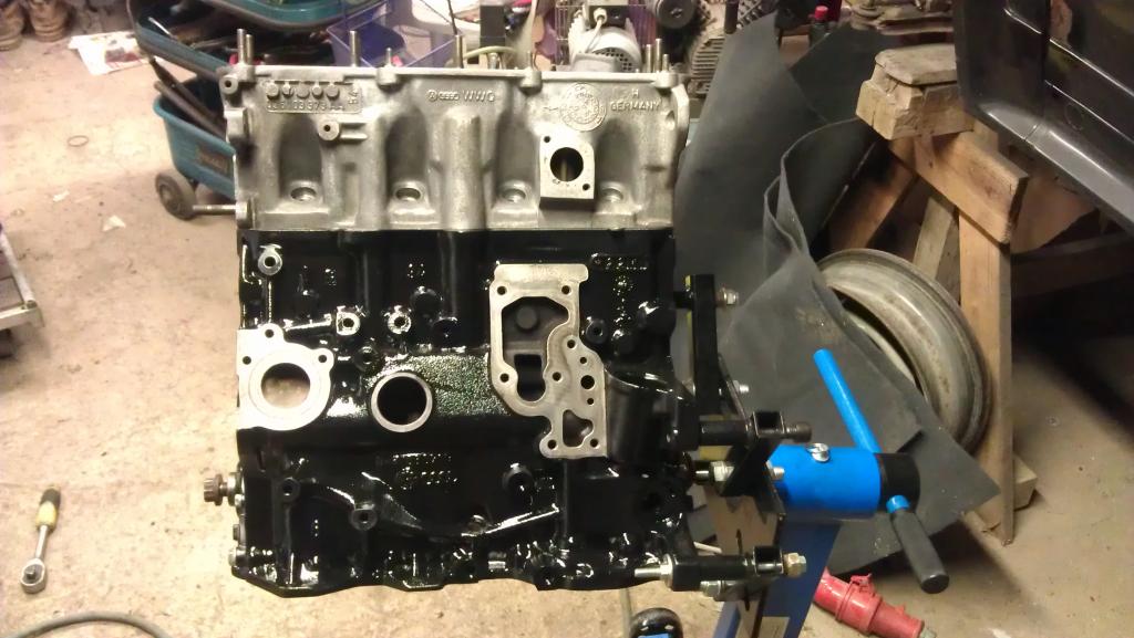

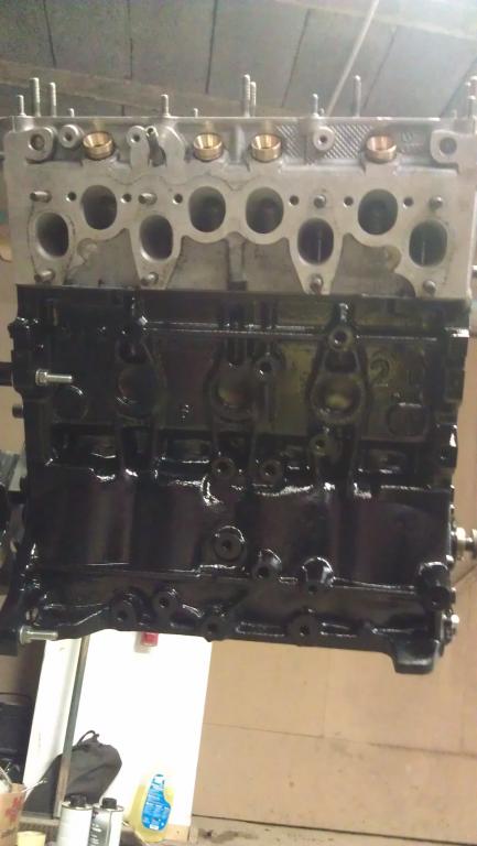

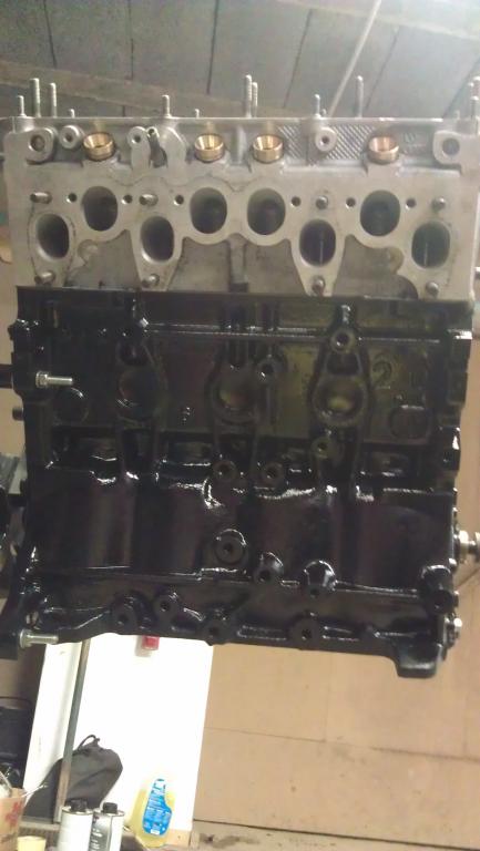

So hier mal ein 3 bilder wenns interresiert ;)
2l Block ist jetzt generalüberholt, Lackiert, neu gelagert und neue Kolbenringe. Der bearbeitete Zylinderkopf vom JH obendrauf und zwischen beiden die
ZKD vom ABF aus Metall(1.6mm)
