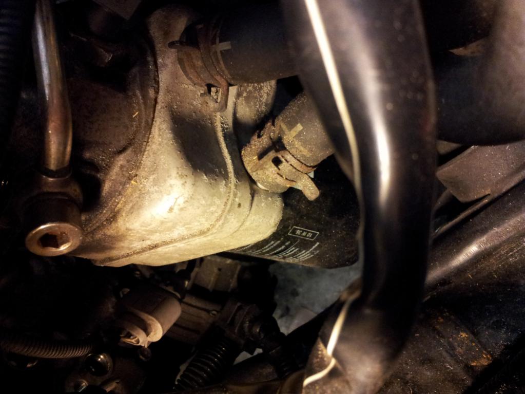

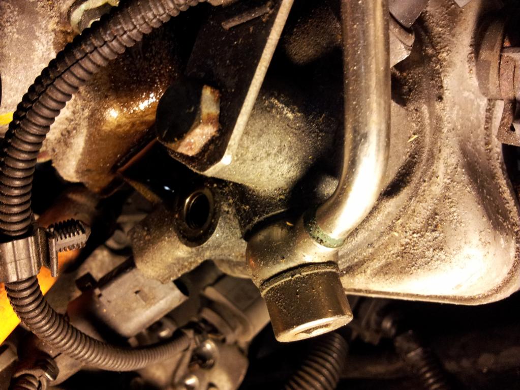

Hallo Jungs!
Kann mir einer von euch vielleicht sagen, was an diesen freien Anschluss gehört? Ich weiß nicht was..
Oder bat der Agu 2 Öldrucksensoren?
Mfg
[ATTACH]70880[/ATTACH]
[ATTACH]70881[/ATTACH]

Bei mir sitzt da ein Öldrucksensor. Glaub, ich habe da den 1,8 Bar Sensor verbaut.
Letztlich richtet es sich ja vor allem nach dem Tacho, welchen Sensor Du dort hinschraubst, damit der nicht rumquäkt, weil er emint, der Druck wäre zu gering.
Alternativ baust Du dort eine Verlängerung mit Verteiler dran und schließt dort eine vernünftige Öldruckanzeige für den Innenraum an.

Das mit der Ölanzeige mit dem Tacho haben wir über ein Relais gelöst, da brauchen wir keinen Sensor mehr. Allerdings soll da ja nun auch ne schicke Zusatzanzeige ala VDO rein mit Öldruck und Temperatur. Welche Gewindegröße ist das denn? Nicht, dass ich da nachher mit Adaptern Pfuschen muss, da mir das dann etwas zu heiß ist.

10x1mm
