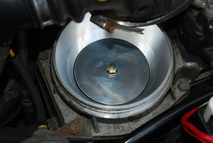

Wie mein Vorredner bereits sagte, WLR und Steuerkolben prüfen.
Beim Steuerkolben unbedingt auch im Zustand kurz nach laufen der Spritpumpen pr2fen: Es sollte ein deutlicher und gleichmäßiger Widerstand beim Hochheben der Stauscheibe zu spüren sein (allerdings kein Kratzen zu verspüren sein!). Dieser Widerstand stammt ja vom Systemdruck, der von oben auf den Steuerkolben wirkt.

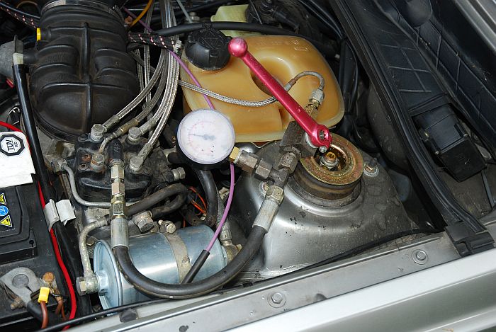

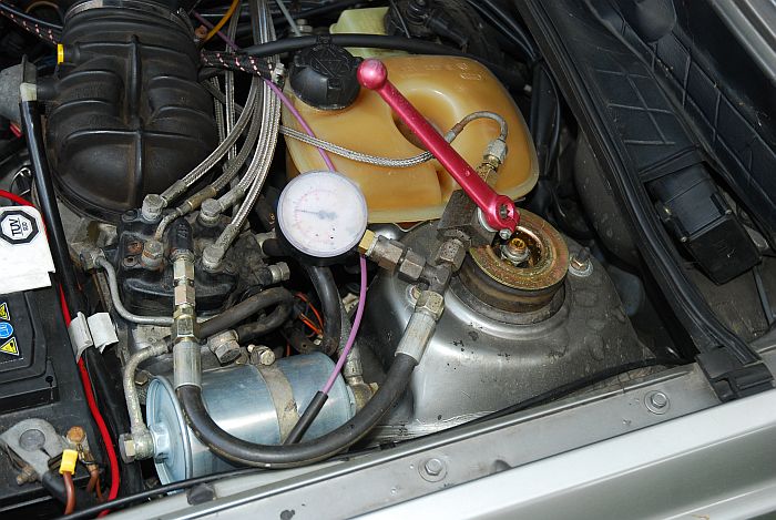

Nachdem ich von Claas nen Druckmesser bekommen habe, hab ich den heute endlich mal in die Warmlaufreglerleitung eingeschleift mit folgendem Ergebnis:
Beim Betätigen des Anlassers: ~4 bar
danach springt er zurück auf 2,6 -2,7 bar
Dann habe ich den Hebel umgelegt:
nach 20 min. 2,5 bar
nach 30 min. 2,5 bar
Hahn auf: sinkt auf 2,0 bar runter und geht dann auf 2,4 bar.
Sind diese Werte in Ordnung? Wenn ja, kann ich doch logischerweise die Hauptpumpe und Druckspeicher auch ausschließen, oder?

Was die Stauscheibe betrifft. Wenn der Rocco aus ist, kann man sie mit der Hand heben leichtgängig, ohne Kratzen.
Wenn die Pumpen direkt zuvor gelaufen sind, brauch ich ne Zange um sie zu heben, geht aber auch gleichmäßig und ohne Kratzen.

So ich habe jetzt mal in die Unterlagen geschaut. Wenn ich dein Bild richtig deute, dann hast du den Systemdruck geprüft. Der ist zu niedrig, laut VW bei geschlossenem Hebel und im Leerlauf 4,7 - 5,4 bar. Selbst der Steuerdruck wäre mit deinen Werten zu gering, der sollte nach 5min bei 3,4-3,8 bar liegen (Bosch gibt 3,6 bar an).

Ok, super. Danke für die Daten soweit. Wenn die Messung zwischen Mengenteiler und WLR Systemdruck ist, dann isses wohl so. Allerdings hab ich den Hebel erst umgelegt/geschlossen, nachdem ich nimmer angelassen hab. Also mit geschlossenem Hebel anlassen hab ich nicht gemacht, hol ich nach und schleife ihn zwischen Düsen und Leitungen (Düse - Mengenteiler). Im Leerlauf nicht möglich, da er nicht angeht. Evtl. geht er kalt an, ich werds heut spät abend auch nochmal versuchen...

VW schreibt: Systemdruck prüfen Druckmeßvorrichtung zwischen Kraftstoffmengenteiler und Steuerdruckleitung des Warmlaufreglers anschließen, Absperrhahn der Druckmeßvorrichtung schließen (Hebel quer zur Durchflussrichtung) Motor anlassen, im Leerlauf laufen lassen und Systemdruck ablesen
Messen vom Systemdruck kalt identisch aber Hebel in Durchflussrichtung + Stecker am (Warmlaufregler und Zusatzluftschieber Stecker abziehen = Steuerdruck kalt) oder Motor im Lehrlauf warmlaufen lassen Warmlaufregler und Zusatzluftschieber Stecker aufgesteckt lassen = Steuerdruck warm

Also Messung wie auf dem Bild bei Hebel zu, Motor gut warm, orgeln aber ohne Leerlauf (da er ja nicht angeht) exakt 5 bar.
Das wiederum sieht ja dann gut aus und deutet wieder darauf hin, dass die Pumpen, die man hört und die beide auch laufen in Ordnung sind.
