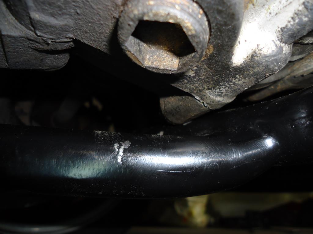

Hi Leute,
Hab vorhin meine querlenkerstrebe am rocco verbaut. Ist die originale vom 16v. Hab jetzt das Problem dass das Getriebe ganz leicht an einer stelle der strebe aufliegt.
Kann es eventuell sein dass der Getriebe Halter oder Lager scho so auusgelutscht sind das es tiefer hängt? Werd nachher nochmal ein Bild posten.
Gruß domi

Da stimmt dann definitv was net, weil anstehen dürfte die nirgens.

So hier mal die versprochenen Bilder:
So hab ich sie eingebaut
Hier sieht man die Stelle an der das Getriebe aufliegt
Und dieses Lager habe ich im Verdacht
Kann es sein dass der Motor und das Getriebe durch Ausgeleierte Lager einige Millimeter oder noch mehr tiefer hängt?
Würde mich über eine schnelle Antwort freuen, dann könnte ich evtl heute noch Teile ordern!
Gruß Domi

sokkkken hat geschrieben: Kann es sein dass der Motor und das Getriebe durch Ausgeleierte Lager einige Millimeter oder noch mehr tiefer hängt?
Gruß Domi
Hi,
ja dem ist so. BTW, was für einen Motor hast du? Bei VW gibst die 16V lager nicht mehr, die leifern einfach die 8V, die die Last nicht tragen können. Ich empfehle da gerne "Claus von Essen". :-)

Hi Christian,
danke für deine schnelle Antwort! :super:
Hab den JH drinnen. Wollte die Motorlager sowieso demnächst mal wechseln da ich in meinem Rocco viel mehr Vibrationen vom Motor spüre als in meinem Vater seinem.
Also gleich mal mit Freundins Fiesta zum Freundlichen und Teile bestellen.
Edit sagt: Claus von Essen fällt in dem Fall weg da ich die Teile am WE tauschen möchte. Weiß nicht wie lange die Versandzeiten beim Claus sind aber ich geh lieber auf Nummer sicher und hol Sie bei VW. :zwinker:
Gruß domi
