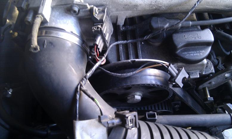

so leute bin eigentlich schon auf der Zielgeraden, nur muss ich mich noch durch einige Fragezeichen kämpfen, hoffe ihr könnt mir noch ein paar tipps geben...
mein *Rohr*, dass von der Kurbelwellenentlüftung in den ansaugschlauch geht, hat kein Steckeranschluss, weis jemand warum und wozu der ist? Auf einigen Bildern sieht man, das da ein Stecker dran kommt.

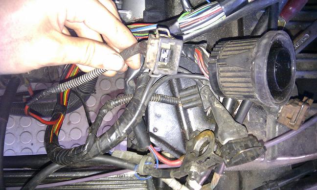

Weiss jemand wo der einpolige Stecker mit dem dicken + Kabel hinkommt?

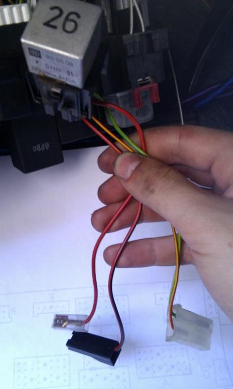

Kann mir jemand sagen, wozu das Relais mit der Nr. 26 ist und wie es angeschlossen wird?

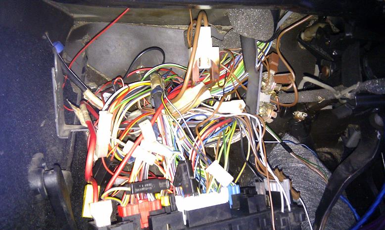

Kommt der rechte Stecker (T-Form) ganz rechts unten in den Sicherungskasten (wenn man von vorne schaut)?
Das mittlere Kabel (dickes rotes, mit großen schwarzem Stecker) müsste ja auf einen großen dauer + pol kommen, allerdings sind das nur zwei die schon belegt sind (weiss aber nicht genau, ob die beiden auch wirklich aktiv sind oder evtl. für nicht vorhandene Sonderausstattung...)
Der linke stecker sieht aus als würde er auch auf dauer + kommen, kann ich mir aber nicht vorstellen...

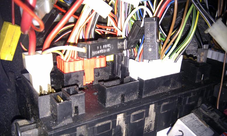

Hab mal Bilder von Sicherungskasten gemacht, sollte jemandem ein fehlen auffallen, bitte melden.

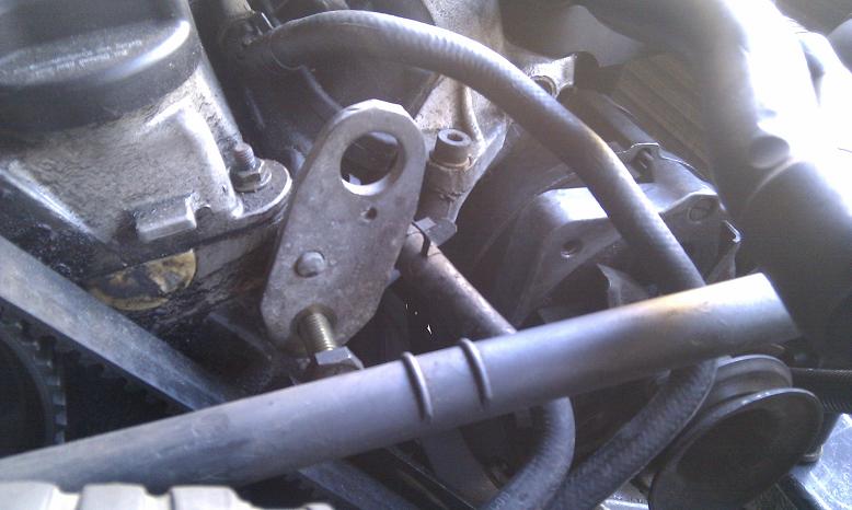

@ Marvin: Kannst du evtl. mal ein Bild von deinem Limaspanner machen? Bei mir komm ich nicht richtig bei, da die Bezinleitung im weg ist. Da muss ich mir wohl was zusammenbrutzeln, währ aber schön zu sehen wie es bei dir ist.

Das ist das Ladekabel, was von der ABF Lima zur Batterie geht, meine ich. Aber, da du auch die alte Lima verbaut hast, würde ich die Verkabelung vom PL benutzen.Weiss jemand wo der einpolige Stecker mit dem dicken + Kabel hinkommt?
Meins auch nicht... brauchste nicht.mein *Rohr*, dass von der Kurbelwellenentlüftung in den ansaugschlauch geht, hat kein Steckeranschluss,
M.E. nach hat der ABF kein Relais 26.... Müsste ich mal nachgucken. Hast du keinen Relaisbelegungsplan vom ABF ?Kann mir jemand sagen, wozu das Relais mit der Nr. 26 ist und wie es angeschlossen wird?

Kann ich.Kannst du evtl. mal ein Bild von deinem Limaspanner machen?

Der 1. dürfte zum Magnetschalter des Anlassers gehen, vermute ich. Im 3. Bild sehen mir die Kabel irgendwie nach Benzinpumpe aus, Internet sagt aber, dass es die Lambdasondenansteuerung und Taktung sein soll.

Jo stimmt so isses. Dann lag ich falsch mit der Ladeleidtung der Lima.Der 1. dürfte zum Magnetschalter des Anlassers gehen, vermute ich

limaspanner selber zurechtschweißen. hab ich auch so gemacht =) kann ich morgen mal bilder von hochladen.
