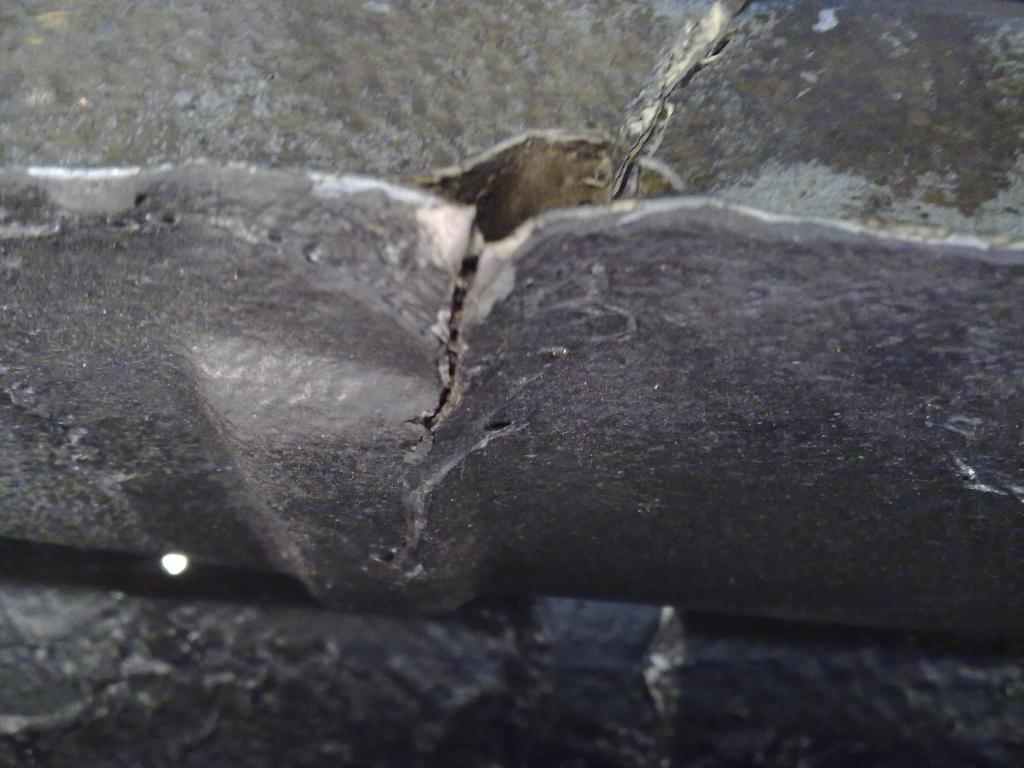

Die Verstärkung habe ich schonmal gesehen. War damals rot lackiert meine ich. Ziemlich massives Gerät, was mit den Schrauben der Stoßstange fest geschraubt wurde. Bei mir habe ich zum Glück noch nirgends Risse entdeckt. Wenn ich meinen irgendwannmal ordentlich verstrebe, dann kommt sowas vermutlich auch. Hier im Forum wollte das Gerät auch mal jemand nachbauen und ich hatte mich damals als Interessent mit angemeldet. wurde wohl aber nix draus, glaub ich. Schade.

und zu der Geschichte mit dem Vorbau, sollte man da net gleich die Nähte verstärken? wo reist´s da genau?

Richtig, der "Querträger" unter dem Schlossträger, gibts noch einen anderen? Bei mir ist er Fahrerseitig 10-15cm neben der vorderen Drehmomentstütze gerissen.
