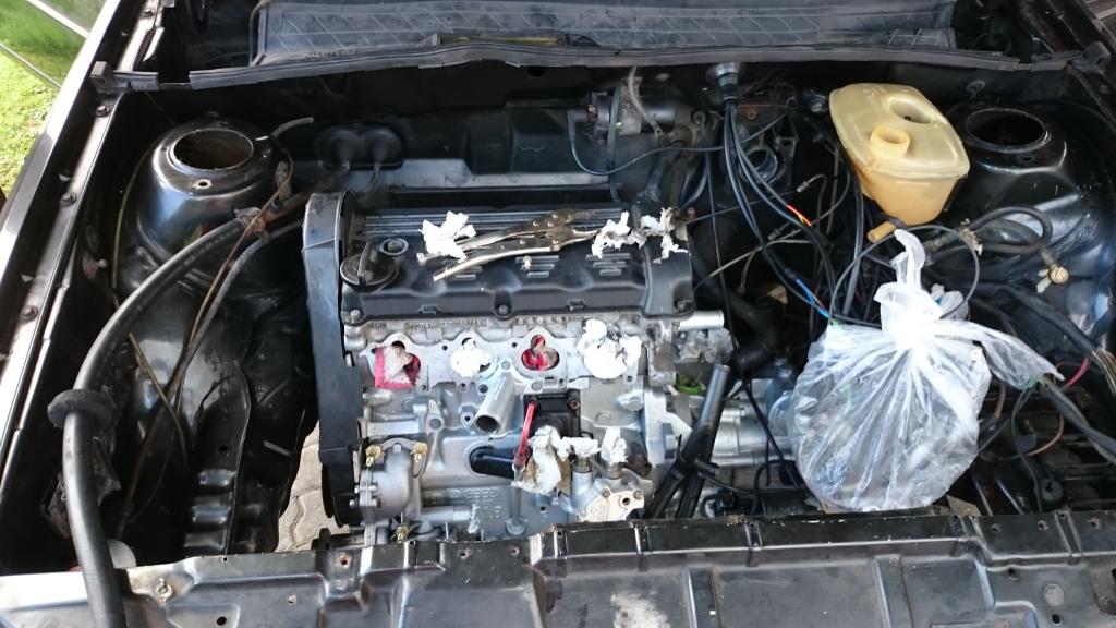

Update. Motor wieder drin nur ohne anbauteile. Achse vorne ist raus. Lüftermotor vom Gebläse ist gegen ein neuteil ausgetauscht.
