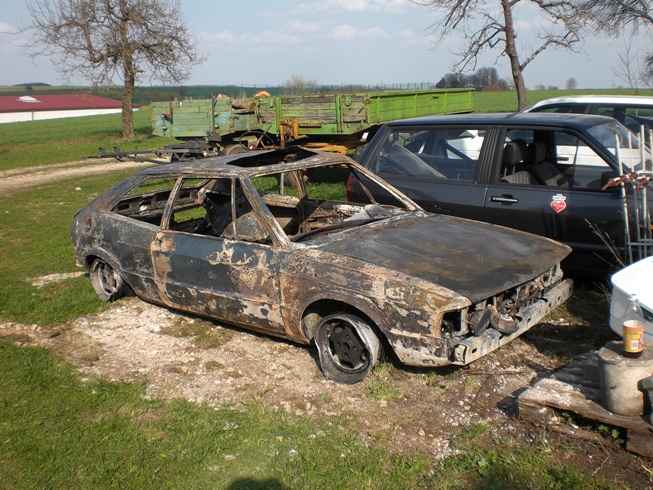

so, komm gerade vom Auto. Ein langer Schraubertag geht zu Ende :-)
kurz zusammengefasst:
Der Motor läuft, einige Testkilometer sind bereits überstanden, Software steht im Groben, Details müssen noch angepasst werden.
Positiv: alle Druckschläche haben gehalten, der Lader spricht besser an als erwartet, die originalen Einspritzdüsen scheinen auszureichen (Lambda von ca. 0,9 bei Vollast und 6000 U/min ist möglich)
Negativ: bisher keine nennenswerten Vorkommnisse :-)
@Peet: dein Gedanke hat sich inzwischen in der Praxis bestätigt ;-) Hitzeentwicklung im Motorraum ist enorm!!! Hät ich ehrlichgesagt nicht so extrem erwartet. Die verwendeten Hydraulikleitungen sind hier tatsächlich schon fast überfordert, sprich: werden sehr weich!! Muss also nochmal überarbeitet werden.
Alles in allem war der Tag genial!!! Der Motor macht bereits jetzt richtig viiiieeelll Spaß!!!!

philipple
Beiträge: 1431
AW: von wo Ölzulauf für Turbo?
Beitrag von philipple »
Projekt ist beendet....
es wurde Gott sei Dank keiner verletzt.
Vielen vielen Dank nochmal an alle, die mich die letzten Jahre unterstützt haben!!!!

philipple
Beiträge: 1431
es ist leider war... ich begreifs selbst noch nicht.
zur Ursache hab ich ne Vermutung, aber das spielt jetzt keine Rolle mehr...
Ich wünsche NIEMANDEM dass er so einen Tag erlebt. Wir waren absolut machtlos... trotz 3 Feuerlöschern.
Man steht daneben und sieht zu wie sein Traum in wenigen Minuten verbrennt und kann nichts mehr tun - die Hilflosigkeit ist unbeschreiblich!!!!!

philipple hat geschrieben:Projekt ist beendet....
Als ich dein Bild vom Auto gesehen habe ist mir gleich wieder dieses
Video eingefallen als Warnung
schade um deinen Einser :-(

Herzliches Beileid! Schade um all die Mühe, kann das nachvollziehen.
Hatte damals grosses Glück als der Spritzulauf abrutschte, dass der Motor noch kalt war und
der Geruch mich veranlasst hat sofort auszukuppeln und den Motor auszulassen.
Hatte damals nicht mal einen Feuerlöscher dabei.
Wodurch hat er denn gebrannt, Elektrik und dann Sprit?
