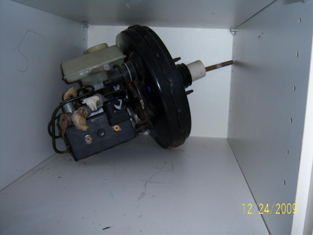

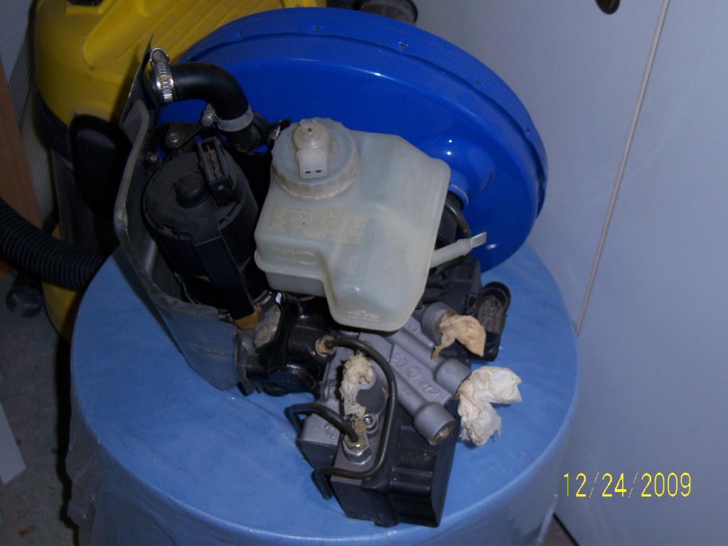

Hier die Bilder für die ABS Geier
[SIGPIC][/SIGPIC] Gruß Maik
Dr G60
Beiträge: 1208
Wohnort: Hünfeld
AW: g60 achsschenkel VS adapter
Beitrag von Dr G60 »
Hallo Maik, sieht aus, wie ein Mark 2:lupe: , gab es ja im Golf, Polo und Passat, im Passat gleich mit Gabelkopf, da braucht man den Kugelkopf vom Golf 3 nicht absägen. Bist du das Teil mit der Einstellung vom Golf gefahren? Oder macht da eine Umprogrammierung auf Polo Sinn, da der ja etwas leichter ist und dem Sciroccogewicht näher kommt.
Gunther
Ltd.Scirocco
Beiträge: 132
Registriert: Di 25. Sep 2007, 19:37
Beitrag von Ltd.Scirocco »
Hallo gunther
War alles GO 3
Hat prima funktioniert
Dr G60
Beiträge: 1208
Wohnort: Hünfeld
Soso, ich war bisher der Meinung, daß das System ohne Regler an der Hinterachse auch in den späteren 3er Golfs verbaut war.
Gunther
Dr G60
Beiträge: 1208
Wohnort: Hünfeld
:zwinker:
Schnitzel
Beiträge: 2885
Registriert: Fr 9. Aug 2002, 17:18
Wohnort: Hannover
Beitrag von Schnitzel »
...habe auch das ABES/EDS system verbaut, das mit ZWEI Bremsleitungen nach hinten und dem software technisch integrierten Elektronischen bremsdruckregler
Mfg. Schnitzel aka Sebastian
