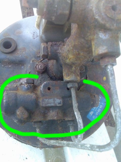

Hi Markus,
da müsste auch ein Druckminderer drin sein. Und zwar ist der unter dem Hauptbremszylinder am Bremskraftverstärker angeschraubt. Das grün ummalte Teil auf meinem Foto.
Der hat die gleiche Funktion wie die einzelnen Druckminderer und steuert ungefähr die Werte von den 3/35ern durch.
ciao robo
PS: Weiss einer wieviel Zoll der Bremskraftverstärker auf dem Bild hat. In meinen Onkel finde ich den nicht mehr. Das Teil stammt aus einem 81er Rocco 2 mit kleinem Tank und richtigem Ersatzrad.
ciao robo

Hier nochmal die Bezeichnungen auf dem Typenschild vom Bremskraftverstärker:
Ate 3.6852-3205.4
1171H1 F
VW 171612105S
Ate 3.6852-3205.4
1171H1 F
VW 171612105S
