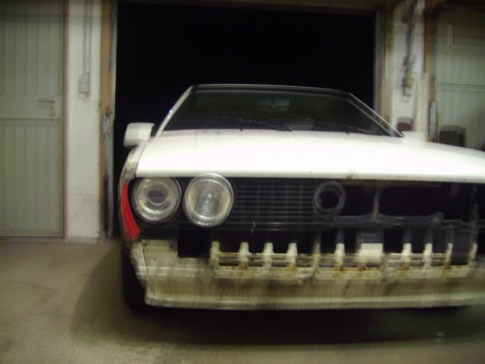

so gestern den zweiten Kotflügel abgebaut und psoitiv überrascht nur der Radlauf total verostet der Teil zum anschrauben an die A-Säule ist top also kann ich den weiter verwenden wenn ich ihn nicht ausversehen verhunze :gruebel:
Gestern noch schnell ein 86c Kotflügel besorgt vom Schrotti..
..dessen Ecke ich heute versuchen will in den vom Rocco einzuschweißen!
Mal sehen wie es läuft,schätze mal heute abend gibt es wieder Bilder;)
drückt mir die Daumen!!!!! :lupe:

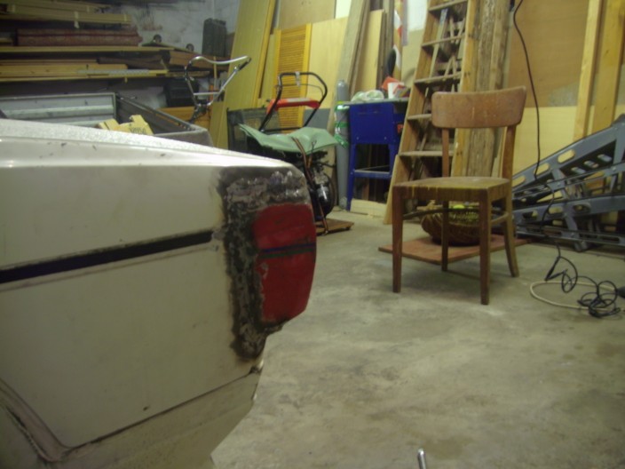

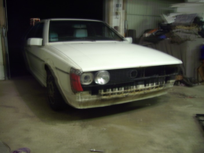

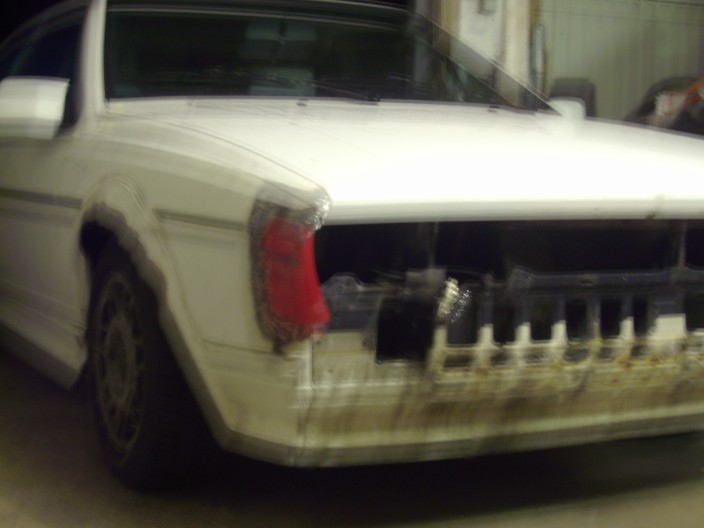

So mein heutiges Tageswerk!
erstmal ne coole Sache vorweg ich hatte mir den wagen ja noch garnicht genau von unten angeschaut :crazy: ,nur beim kauf mal kurz wegen Rost und Bremsleitungen aber heute habe ich was tolles entdeckt undzwar der erste Besitzer hat eine Querlenkerstrebe verbaut:) die sieht sogar noch ganz gut aus:)
schade das keien Domstrebe dabei war aber besser als nix:)
Heute lief das mit dem schweißen schon um einiges besser ich musste allerdings mein Schweißgerät erstmal etwas umbauen was kostbare Zeit in Anspruch genommen hat aber jetzt gehts sehr gut:)

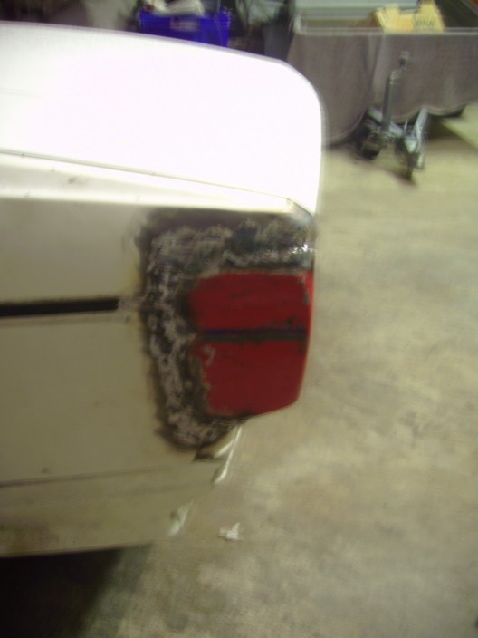

Dann habe ich die Blinkerecke vom Rocco Kotflügel großzügig rausgeschnitten
dann die selbe Ecke vom Polo Kotflügel mit der Rundung rausgeschnitten, das Teil dann so gut es geht angepasst und eingepasst dann das Teil eingeschweißt
und wie ich finde ist es sehr gut geworden für mein Können;)
Leider sind die Bilder etwas unscharf geworden kp warum?!

hast du die stoßstange schonmal wieder dran gebaut um zu gucken wie das passt?
würde ich dir dringend raten. damit es später kein bödes erwachen gibt.

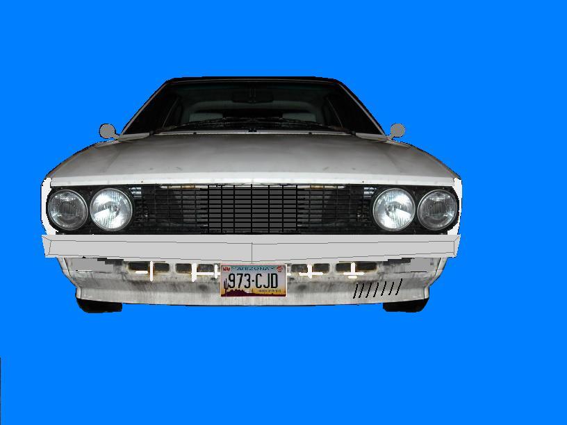

Ich hänge mal einen ganz groben entwurf als Bild dran mir war letzte Nacht etwas langweilig :crazy: :schlafen:
könnt ja mal sagen was ihr davon haltet??!!!!!

Wo sind denn die Blinker? :zunge:
Willst Du die Stosstange selbst in Metall bauen? :erstaunt:
