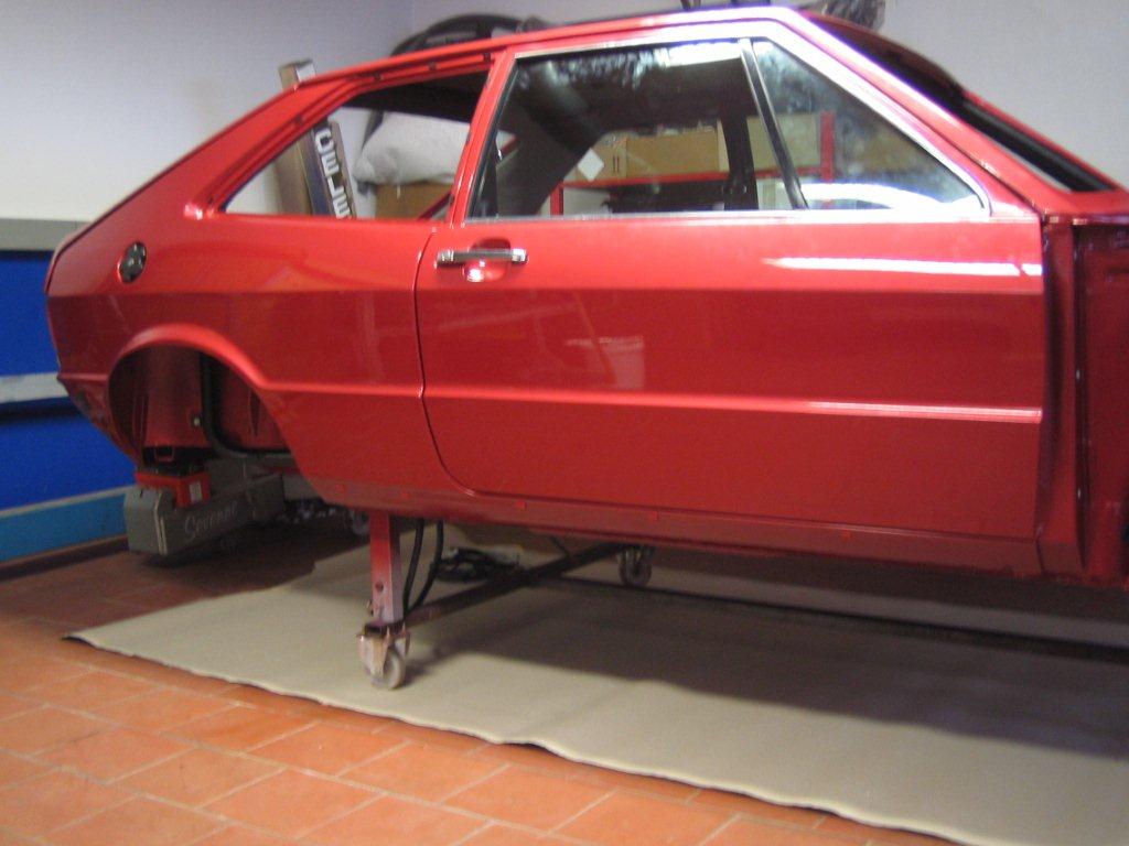

So, der Rocco ist wieder einen Schritt weiter
), hab ihn heute erneut aus der Kabine geholt und was soll ich sagen
die vielen Stunden des schleifens sind vergessen
Thomas

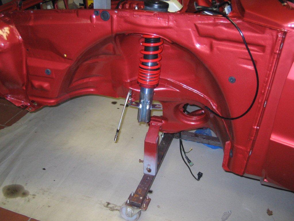

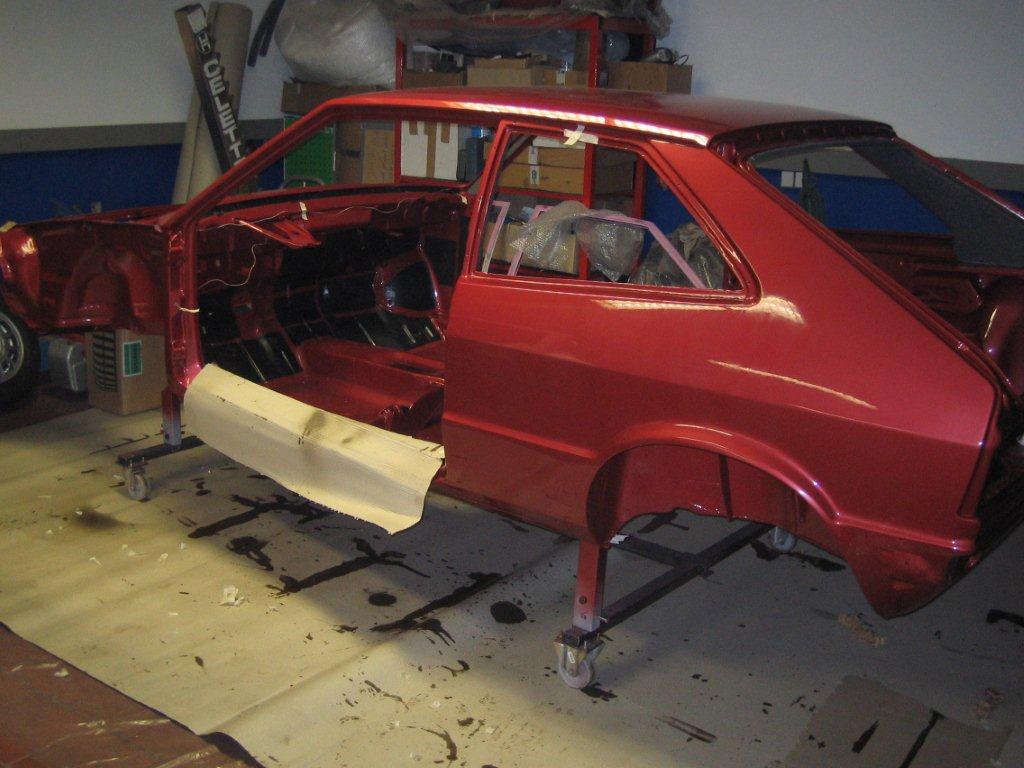

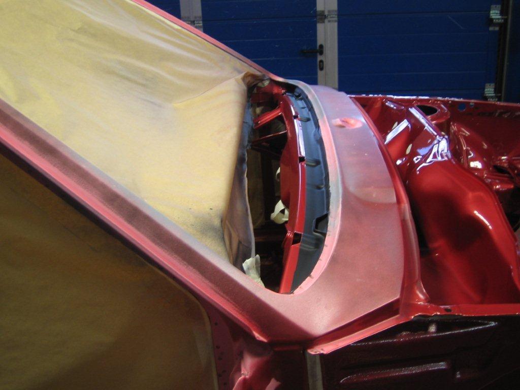

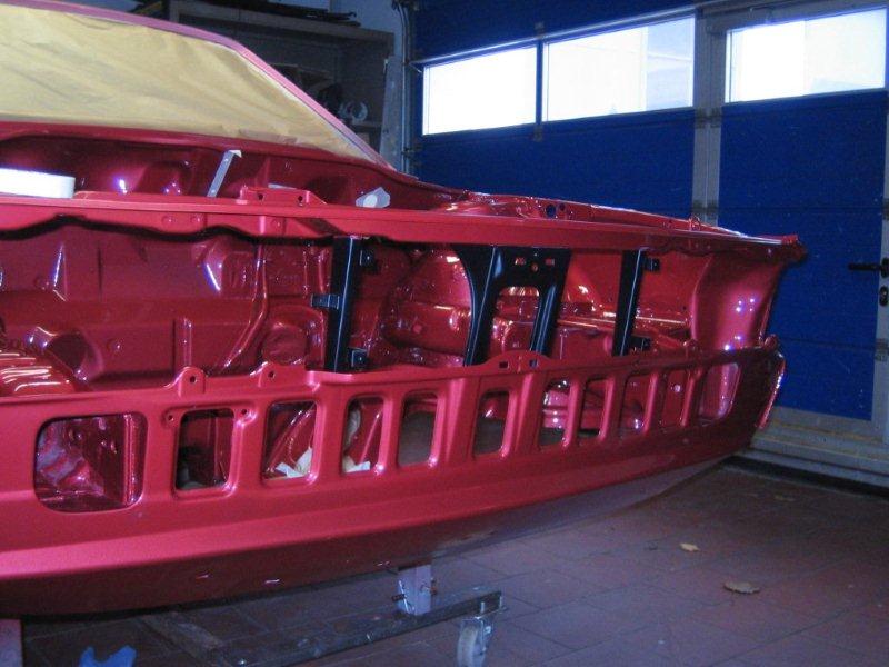

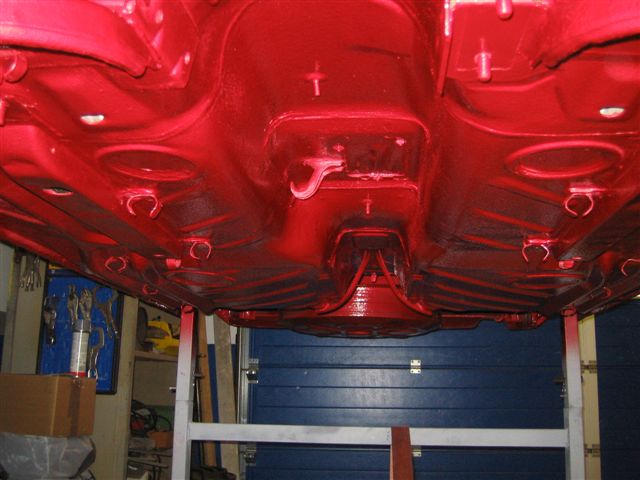

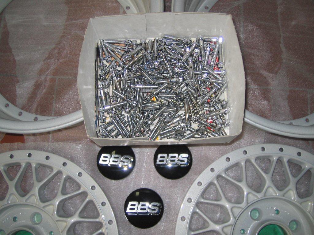

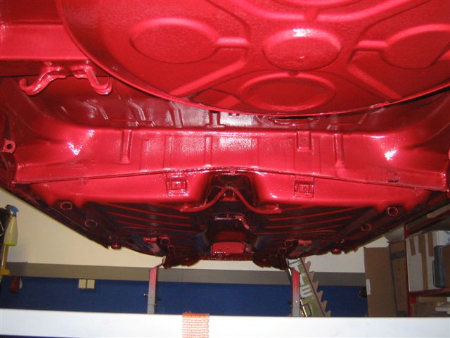

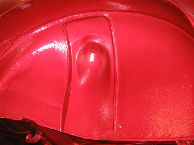

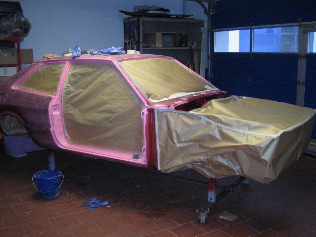

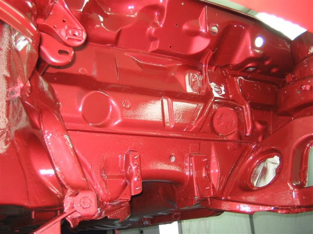

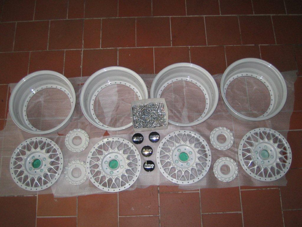

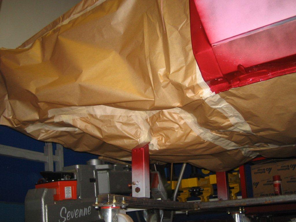

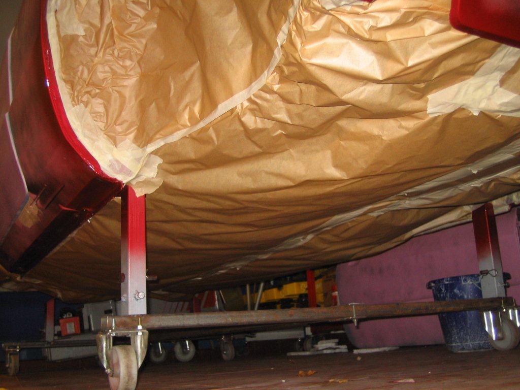

Hab auch mal wieder etwas am Rocco gebastelt.
Nach dem der Unterboden mit den Radhäusern gelackt ist hab ich erstmal das Transportgestell umgebaut.
Danach alles sauber abgeklebt und die Streben vom Schloßträger sowie im Innenraum ein Stück unterm Scheibenrahmen geschwärzt, damit nach dem Zusammenbauen nicht die Farbe durchschimmert.
Dann noch ein wenig für Weihnachten trainiert und alles schön eingepackt. Und schon war auch Weinachten, hab die frisch gepulverten Innenschüsseln und Felgensterne, die neuen Embleme sowie die neu verchromten Felgenschrauben bekommen.
Nächste Woche kommt er dann wieder zum Lacker, zum fertig lacken.
Grüße und ein paar Bilder

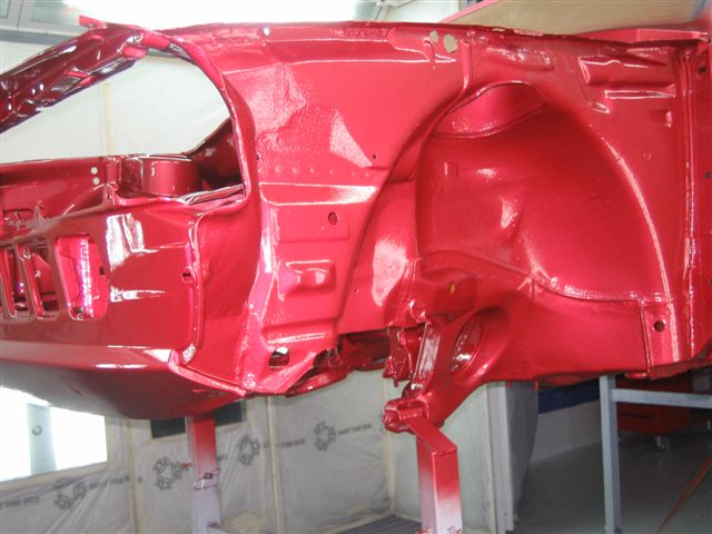

- SciroccoGLI
- Beiträge: 285
- Registriert: Fr 3. Okt 2008, 20:27
AW: Vom Fahrwerkseinbau zum Neuaufbau

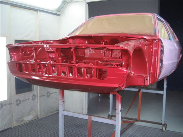

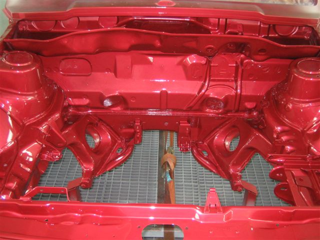

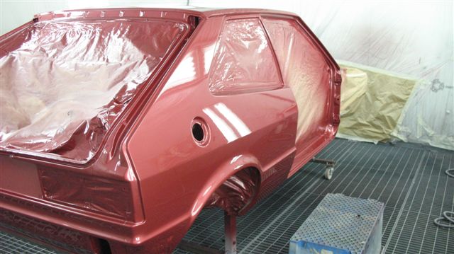

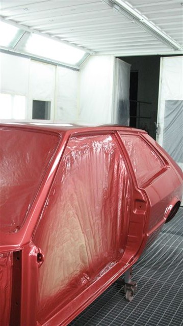

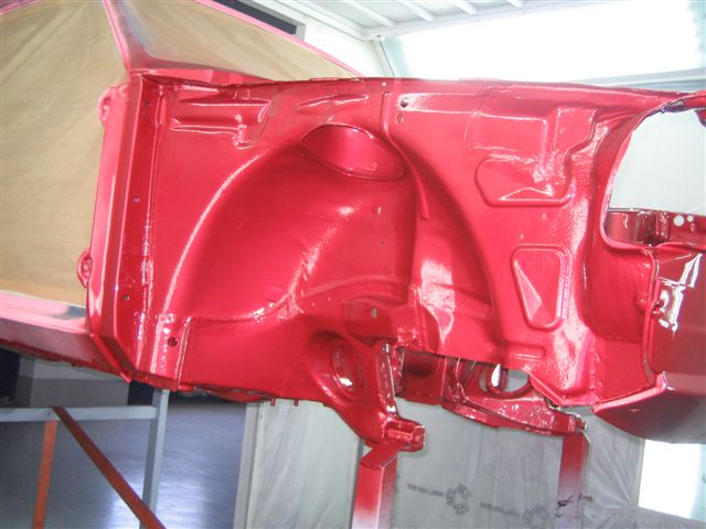

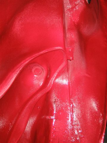

Momentan hat mich die Rüsselpest außer gefecht gesetzt
, zur schnelleren Genesung habe ich heute
Bilder vom Lacker bekommen
Wenns dann wieder geht noch schnell die Hohlräume fluten und dann das Dingens wieder zusammenstecken.
Gruß Thomas
Gruß Thomas

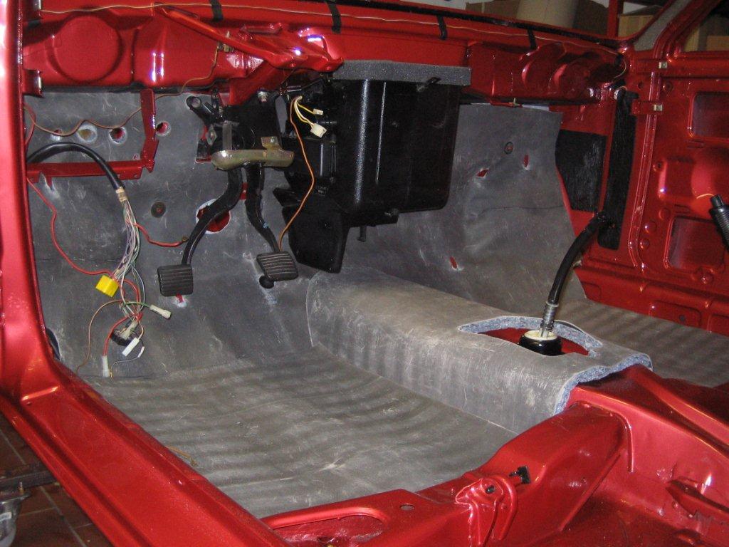

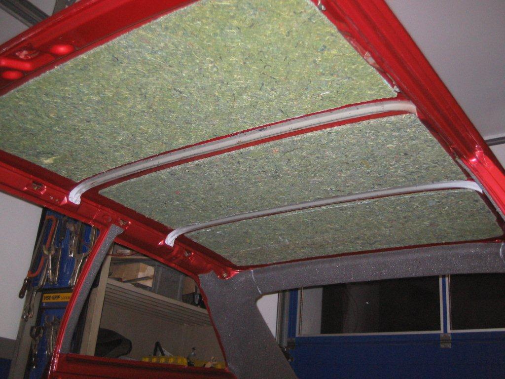

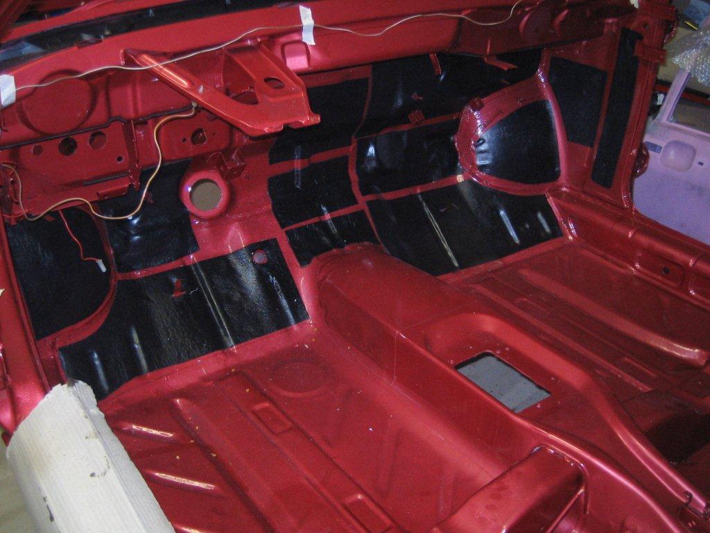

Servus,
@ Roccofahrer aus Leidenschaft!
es hat sich wieder etwas getan am Scirocco. Nach dem Lackieren erstmal ausgepackt, dann im Fußraum Antidröhnmatten geklebt, am Dach Dämmplatten geklebt und an den Säulen Schaumstoff geklebt.
Zum Schluß noch die Hohlräume mit Fluid Film geflutet.
Ab nächster Woche gehts dann mit dem zusammenbau weiter.
Gruß Thomas
Gruß Thomas

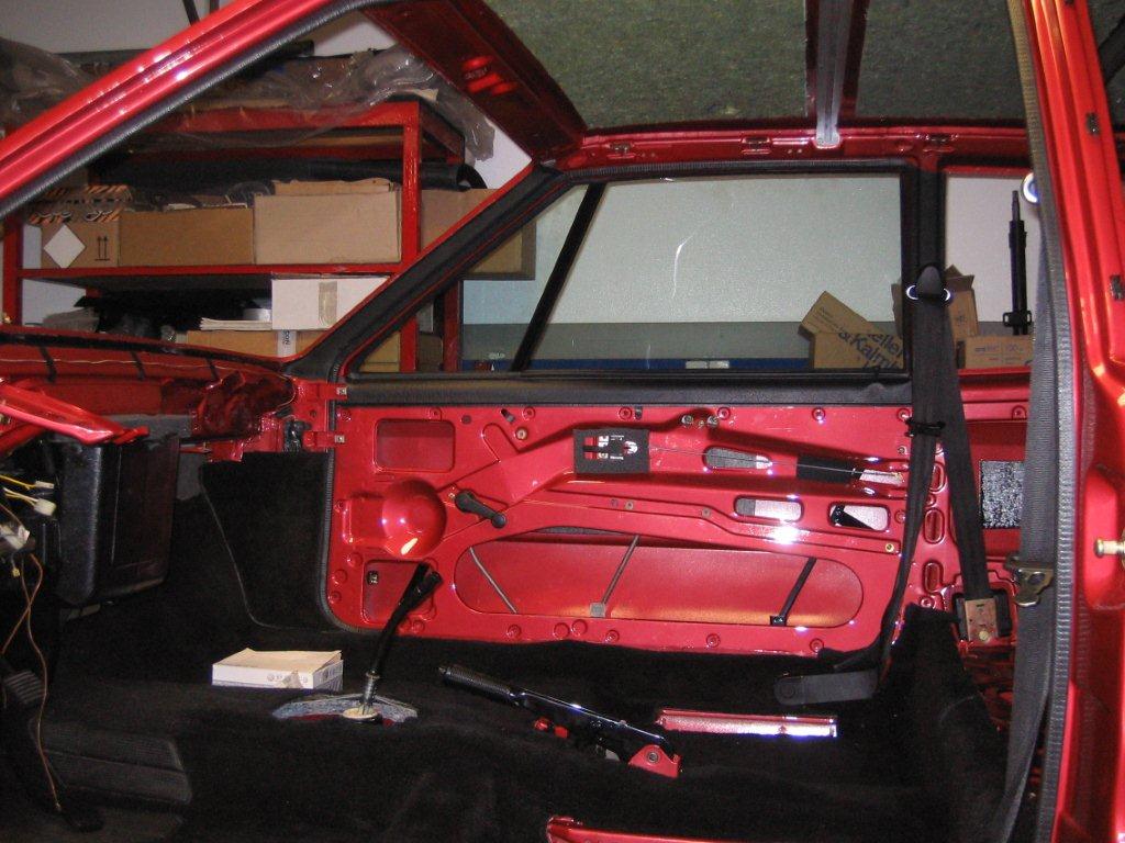

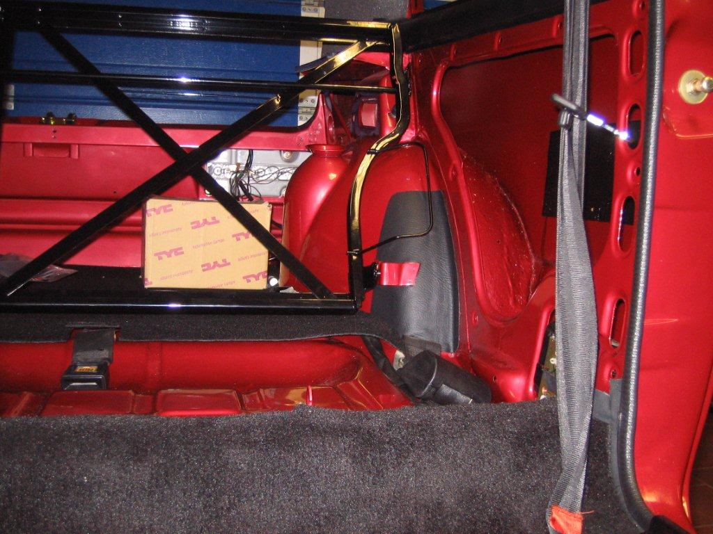

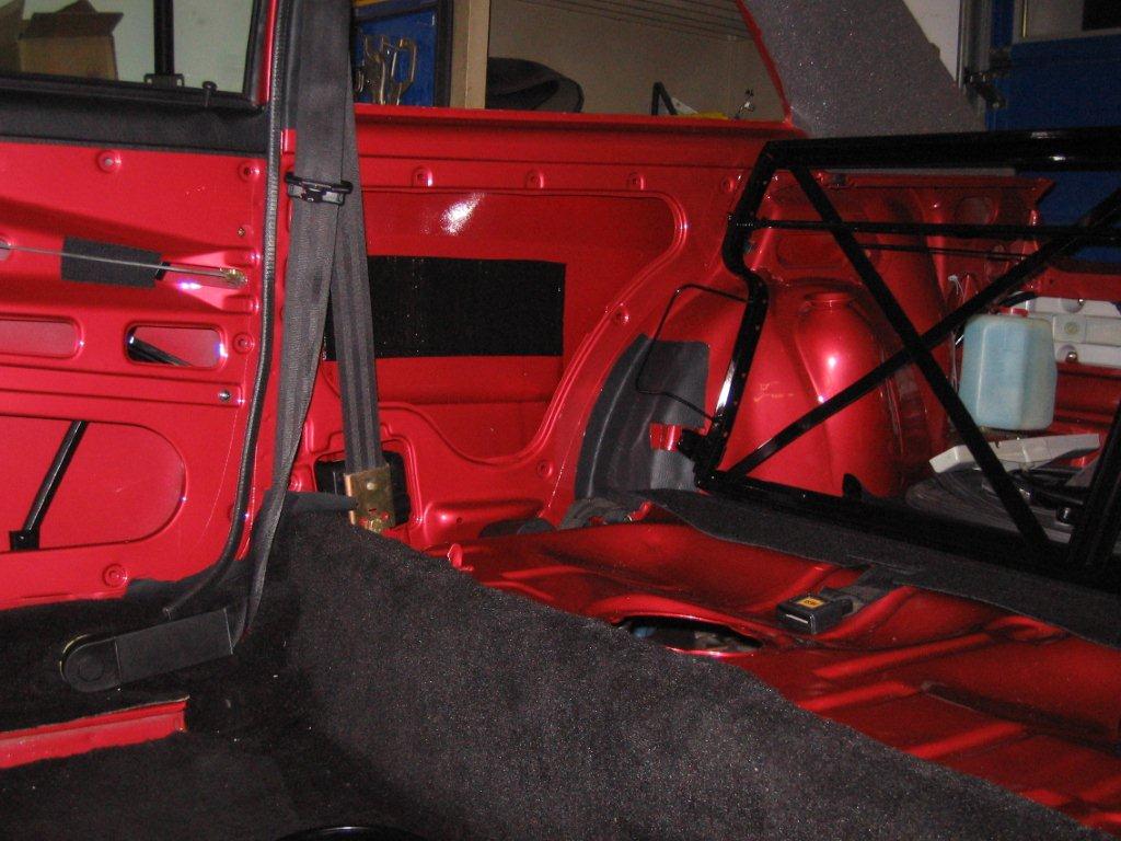

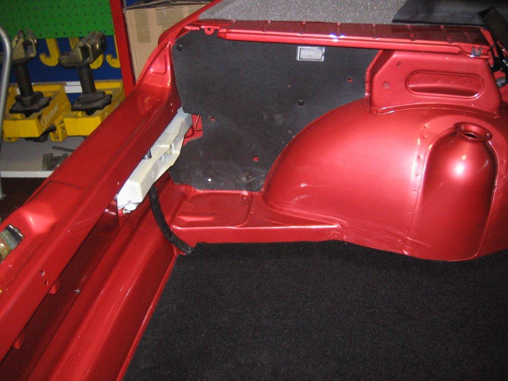

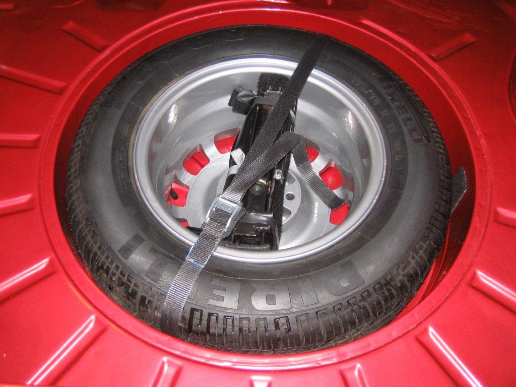

Servus,

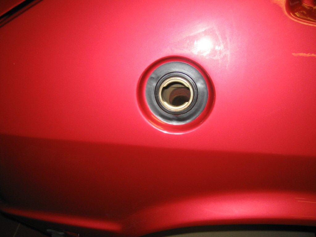

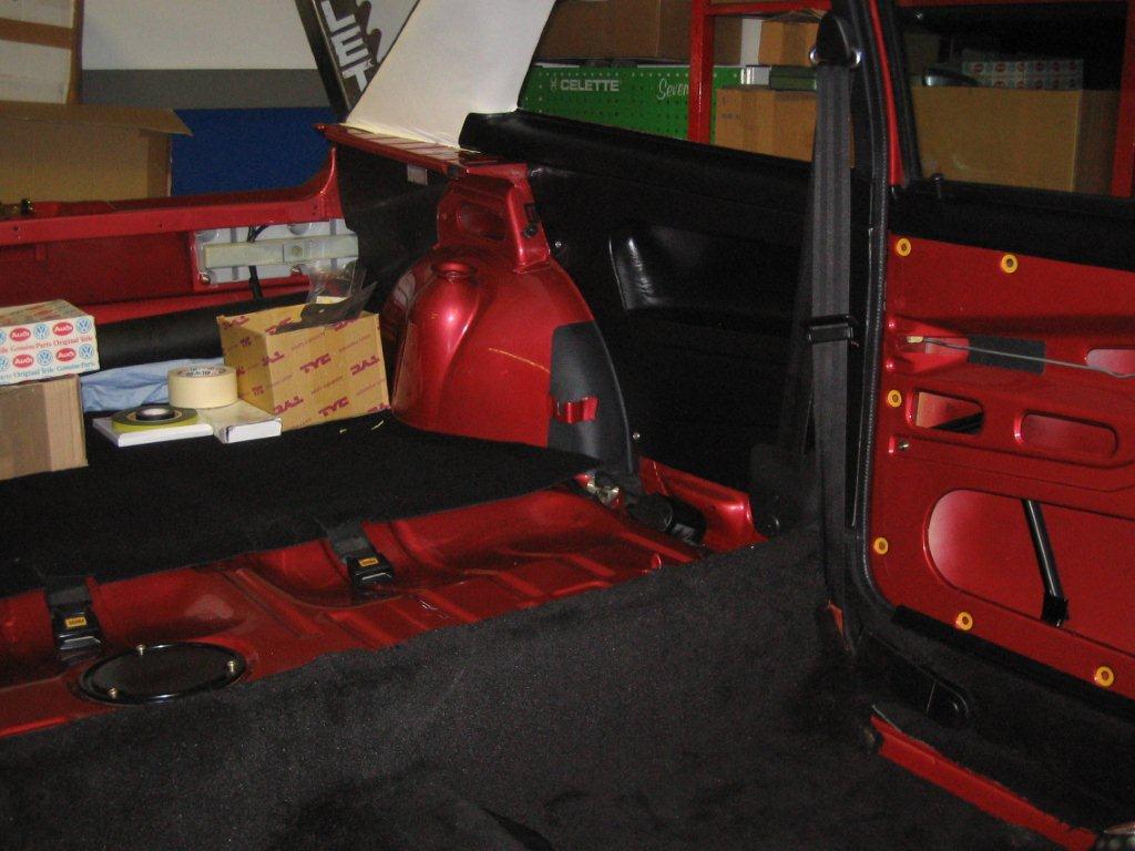

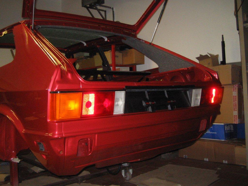

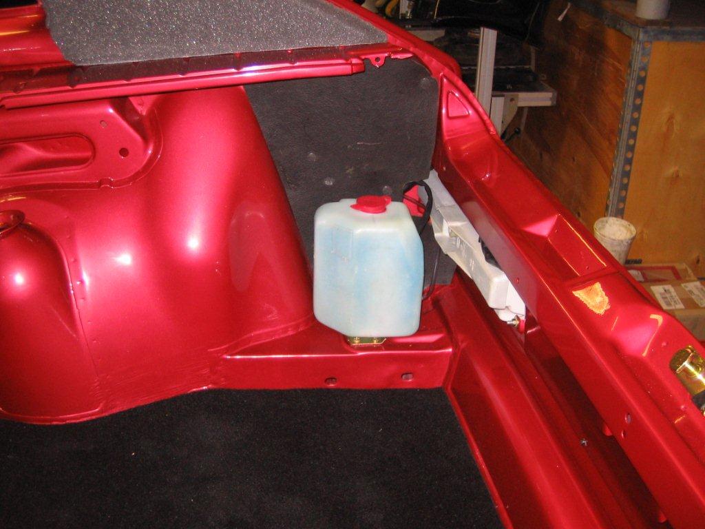

hab mal angefangen den 1ser wieder zusammen zusetzen.
Hier ein paar Bilder.
Grüße
Grüße
- Wasserkasten.jpg (105.49 KiB) 1987 mal betrachtet
- Heck.jpg (99.02 KiB) 1996 mal betrachtet
- Tankeinfüllstutzen2.jpg (66.34 KiB) 1984 mal betrachtet
- Seite.jpg (80.92 KiB) 1975 mal betrachtet
- Reserverad.jpg (119.34 KiB) 1987 mal betrachtet
- Kofferraum2.jpg (103.57 KiB) 1972 mal betrachtet
- Kofferraum1.jpg (110.41 KiB) 1969 mal betrachtet
- Innenraum4.jpg (146.4 KiB) 1982 mal betrachtet
- Innenraum3.jpg (115.59 KiB) 1965 mal betrachtet
- Innenraum2.jpg (124.05 KiB) 1972 mal betrachtet
- Innenraum1.jpg (120.29 KiB) 1989 mal betrachtet
- SciroccoGLI
- Beiträge: 285

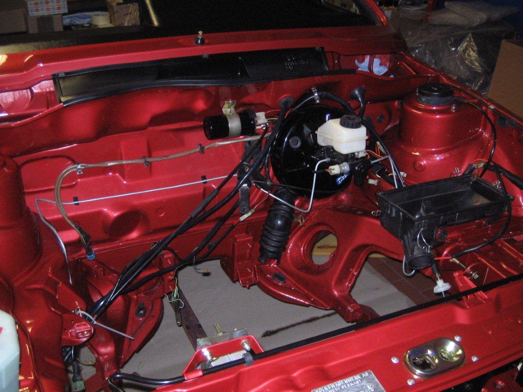

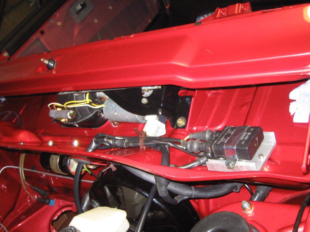

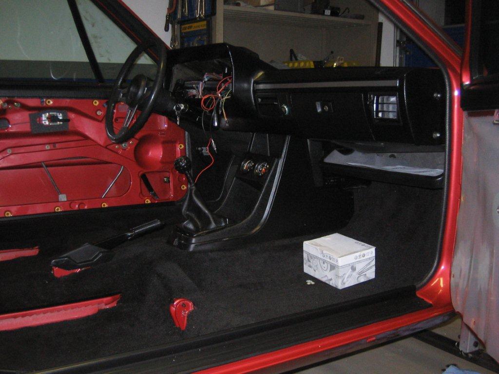

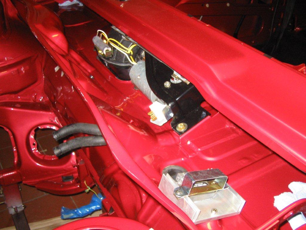

Hab mal den Innenraum und den Motorraum weiter komplettiert. Das Instrumentenkombi kann noch nicht verbaut werden, da ich noch auf die richtige Tachowelle warte und bei den vorderen Türverkleidungen da fehlen mir noch die Spiegel Unterlagen.
Nach dem nun auch der Himmel drin ist, ziehe ich morgen die restlichen Scheiben ein in der Hoffnung damit die neue Frontscheibe geliefert wird.
Grüße
Grüße
