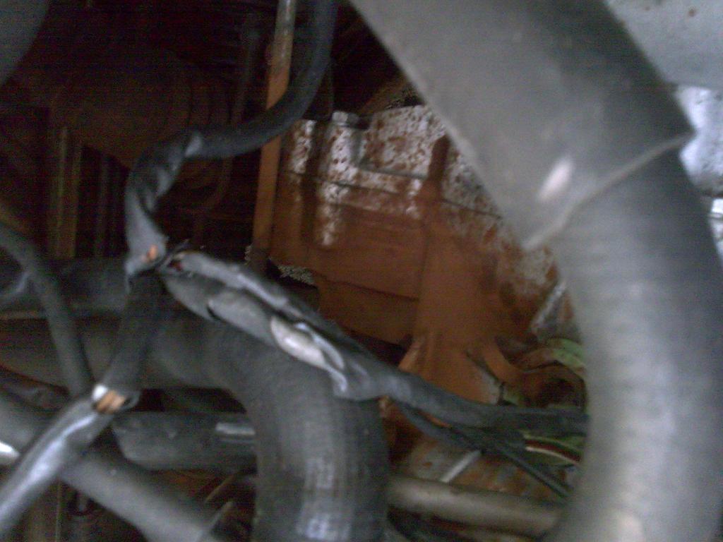

So, hier ist nun endlich das bild vom Motor und Kühlwasser....
hoffe das hilft ein bissl....

AW: Ausgleichbehälter immer leer
Ich erkenne da nur die Getriebeglocke...so wie das Aussieht Läuft das irgendwo raus...also ist da ein Loch im Wasserkreislauf....Und so wie das auf mich wirkt sollte man das ordentlich laufen sehen.
- Mr.Burnout
- Beiträge: 6761
- Wohnort: Bergheim
...das sieht nach einem durchgegammelten Wasserrohr aus, zudem Bedarf die Kühlflüssigkeit dringend eines Autausches.
Auffüllen, warmlaufen lassen und schauen wo das Loch ist.
Stefan
Stefan
Kühlwasser hab ich schon ausgetauscht und leider kann ihc nicht sehen wo es rausläuft da das nur auf der autobahn flöten geht.

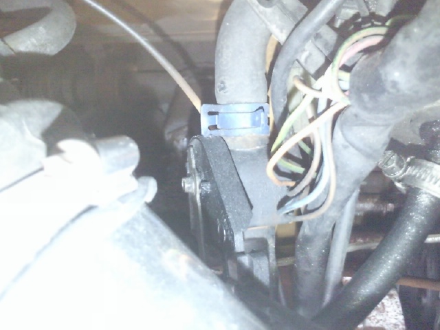

l0wrid3r
- Beiträge: 112
- Registriert: Do 19. Feb 2009, 23:34
- Wohnort: Babenhausen
da is en regler dran... falls das bild net reicht mach ich noch eins muss aber erst mein handy laden
Das ist das Heizungs-Regelventil.
Es steuert den Durchlauf des warmen Wassers zum Wärmetauscher der Heizung.
Wenn Du im Innenraum den Heizungsregler hin und her schiebst, wird dadurch dieses Ventil bewegt.
Kostet bei VW etwa 27 EUR.
VW meinte dieses Teil gäbe es nicht mehr und das ich es komplett umrüsten müsste... was auch immer das bei denen heissen soll
