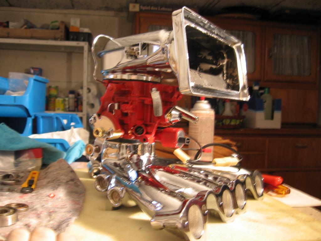

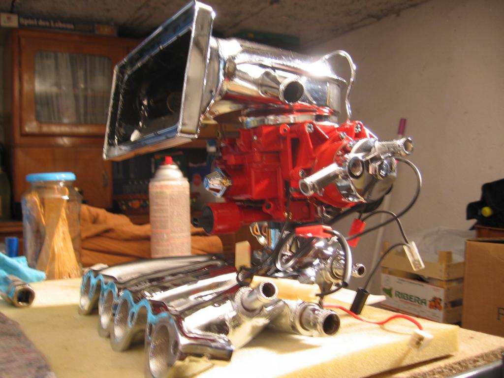

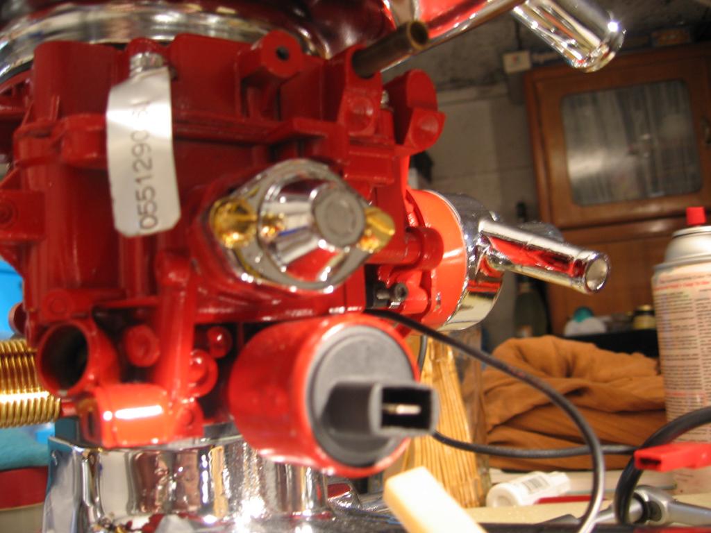

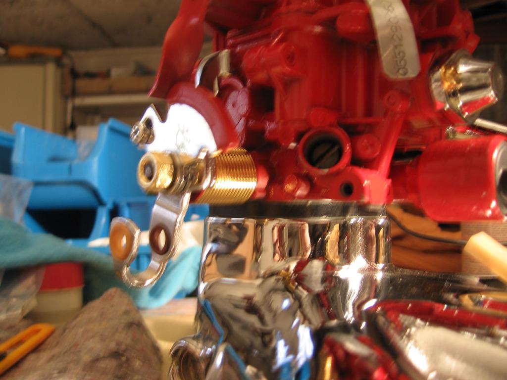

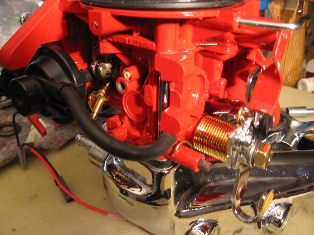

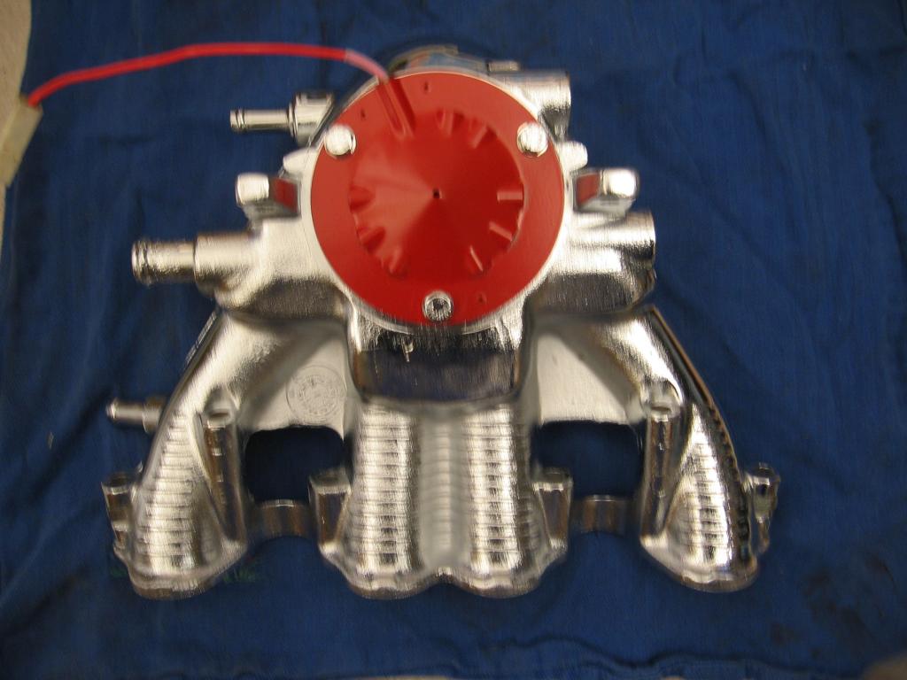

Habe jetzt meinen Vergaser fertig.Hier natürlich ein paar Bilder.
Als nächstes ist die Lichtmaschine dran, natürlich Chrom,Gold.
Jetzt erst mal Lager einpassen.

Ja, ja, ist man sich etwa zu fein gewesen die Ansaugbrücke auch von unten zu polieren???
Sieht klasse aus, bin gespannt drauf, wie alles zusammen aussieht...
EDIT:
Was hast da eigentlich für ein rot genommen? Ist der Lack Hitzebeständig? Hast das ganze gestrichen oder ist es aufgesprüht oder sogar gepulvert worden? Suche grad sowas in der Art...
EDIT:

Hallo Robert
Die Farbe ist hitzebestandig, da gibt es ein Grundierung dazu.
Schau mal unter http://www.kts.de, da gibt es verschiedene Farben in Sprühdosen.
Die Grundfläche muss gut sauber sein. Ich schleife alles an, das ist das beste.
Habe den Lack auch auf allen Bremssätteln. An meinem alten Motor ist die Farbe gelb, der ist auch von denen. (Dirk hat was zum streichen genommen) Aber meine Bremssättel würde ich heute beschichten lassen.
Ansaugbrücke von unten poliert, naja hatte keine Lust dazu, wenn du 8 Stunden
polierst hast kein lust mehr. Und unten ist es so gerippt, dass hätte ich auch noch wegschleifen müssen.

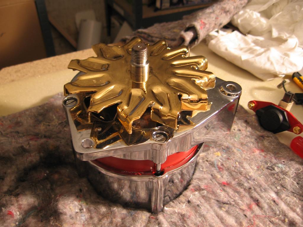

Jetzt erst mal die Lichtmaschine. Lüfterrad vergoldet so viel verrat ich mal.

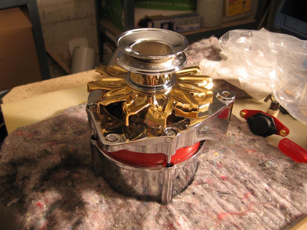

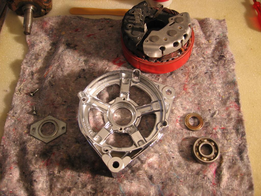

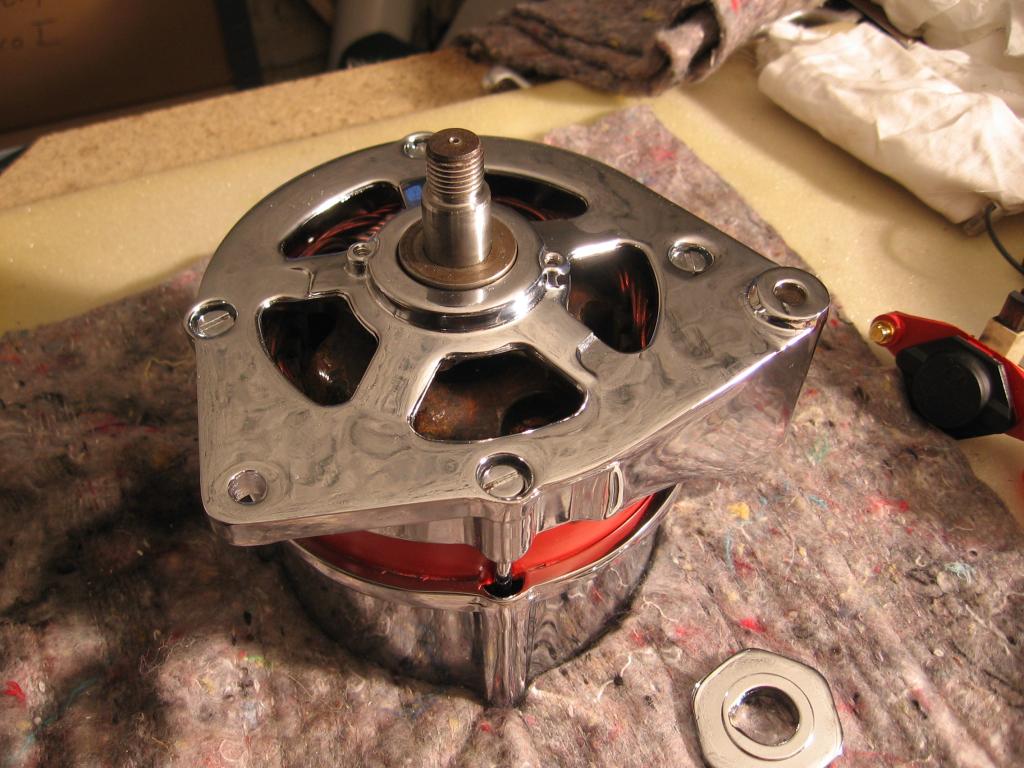

So habe Heute meine Lichtmaschine zusammengebaut.
Hier die Bilder.Benny Bling Bling
