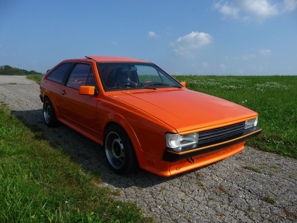

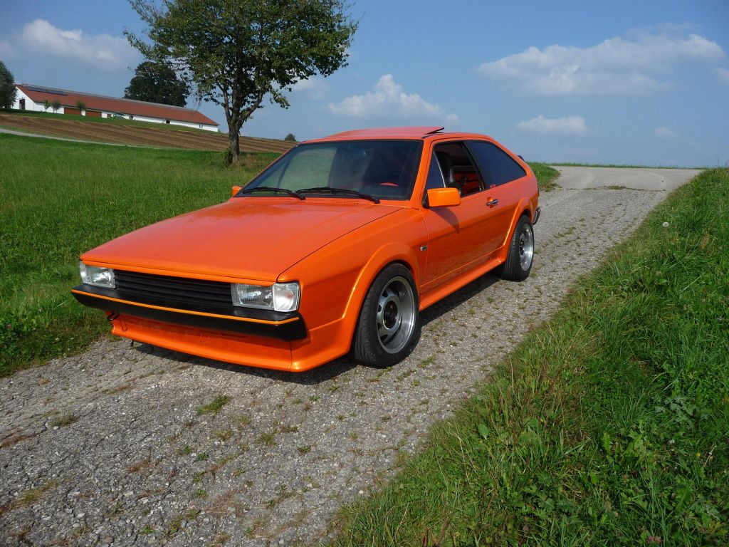

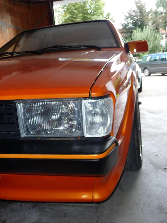

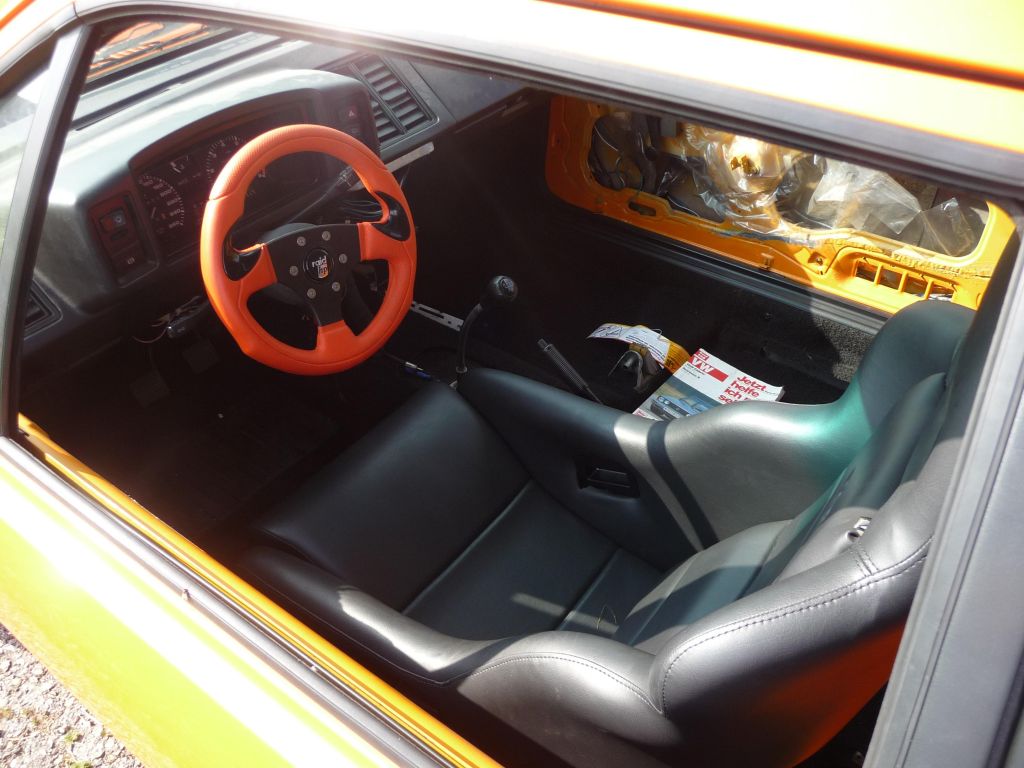

Hallo Leute,
So also bin eig. so gut wie fertig bis auf paar Kleinigkeiten im Innenraum(-:
Siehe Bilder
Siehe Bilder
- P1020330.JPG (121.33 KiB) 1427 mal betrachtet
- P1020329.JPG (175.46 KiB) 1411 mal betrachtet
- P1020328.JPG (159.7 KiB) 1402 mal betrachtet
- P1020327.JPG (168.79 KiB) 1394 mal betrachtet
- P1020326.JPG (201.8 KiB) 1418 mal betrachtet
- P1020304.jpg (54.75 KiB) 1411 mal betrachtet
- P1010853.JPG (145.1 KiB) 1412 mal betrachtet
