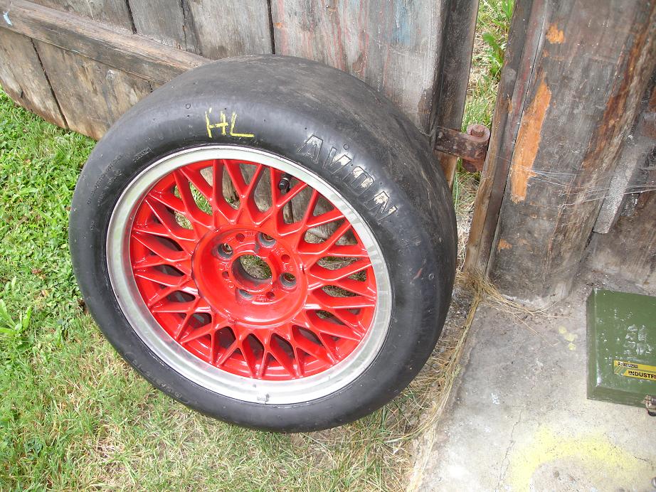

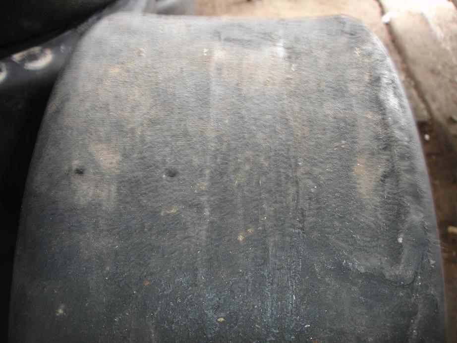

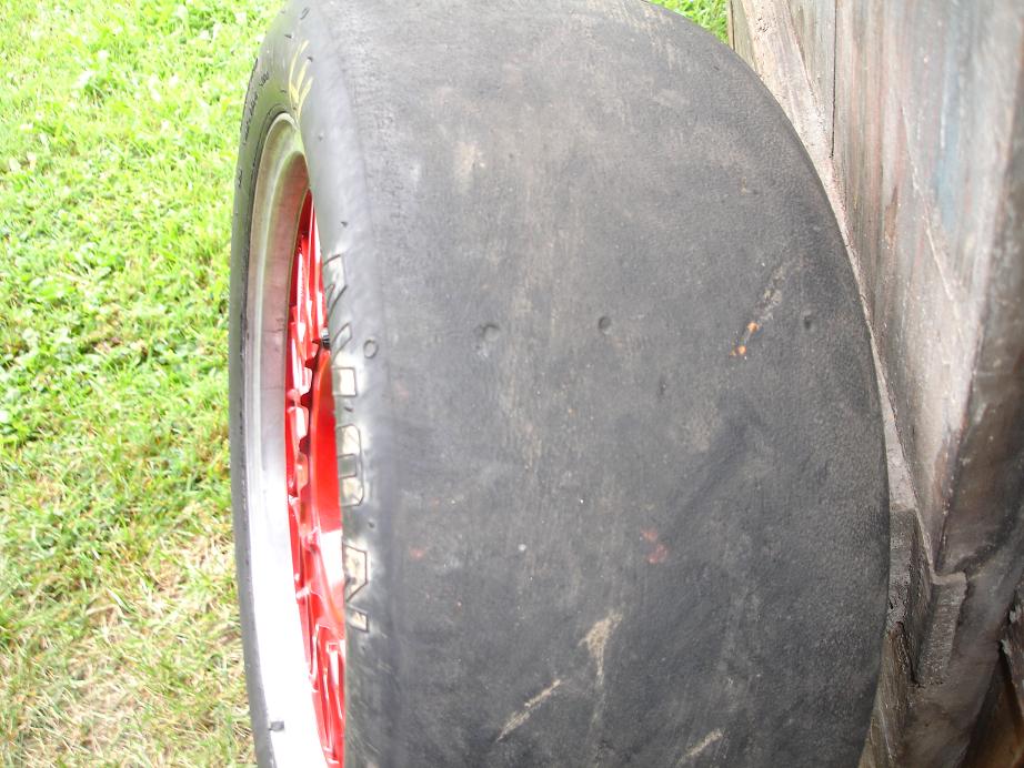

Hier sind die versprochenen Bilder. Auf dem ersten Bild sieht man die Lauffläche des Goodys und das kaum noch vorhandene "Profil" auf der Innenseite. Der Avon hat bereits mehr als die doppelte Anzahl an Veranstaltungen hinter sich und sieht trotzdem viel besser aus. Nächstes Wochenende gibts den ersten Einsatz für den Avon, vorausgesetzt es regnet nicht.
