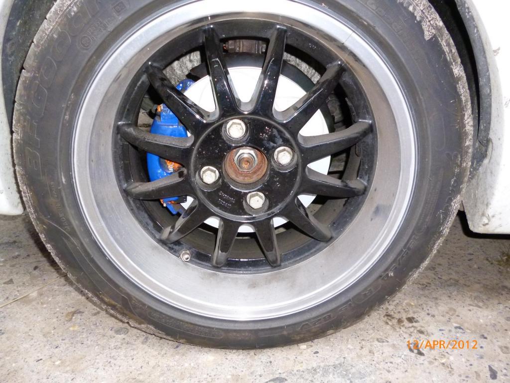

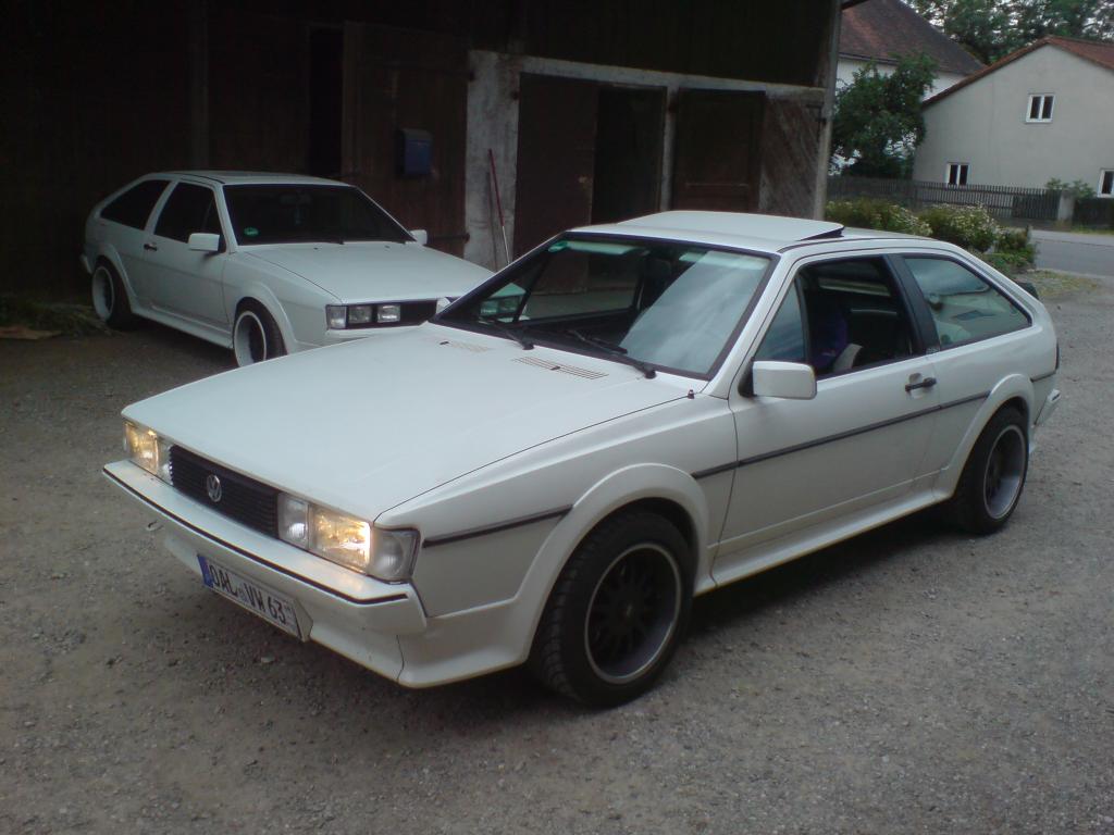

Jedenfalls tut sich hier mal wieder was. Will auf andere Räder umsteigen. Ich hab dafür auch vorne die Bremssattelhalter umgebaut, dass ich keine Spurplatten brauch. Hab jetzt RH Classic montiert. Vorne 7x15 ET 25 mit 195/50 R15 und hinten 8x15 ET 18 mit 205/50 R15. Passt soweit alles ohne Radläufe bearbeiten und ich versuch´s auch so eingetragen zu bekommen.

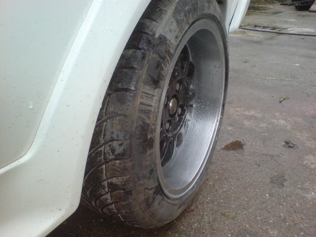

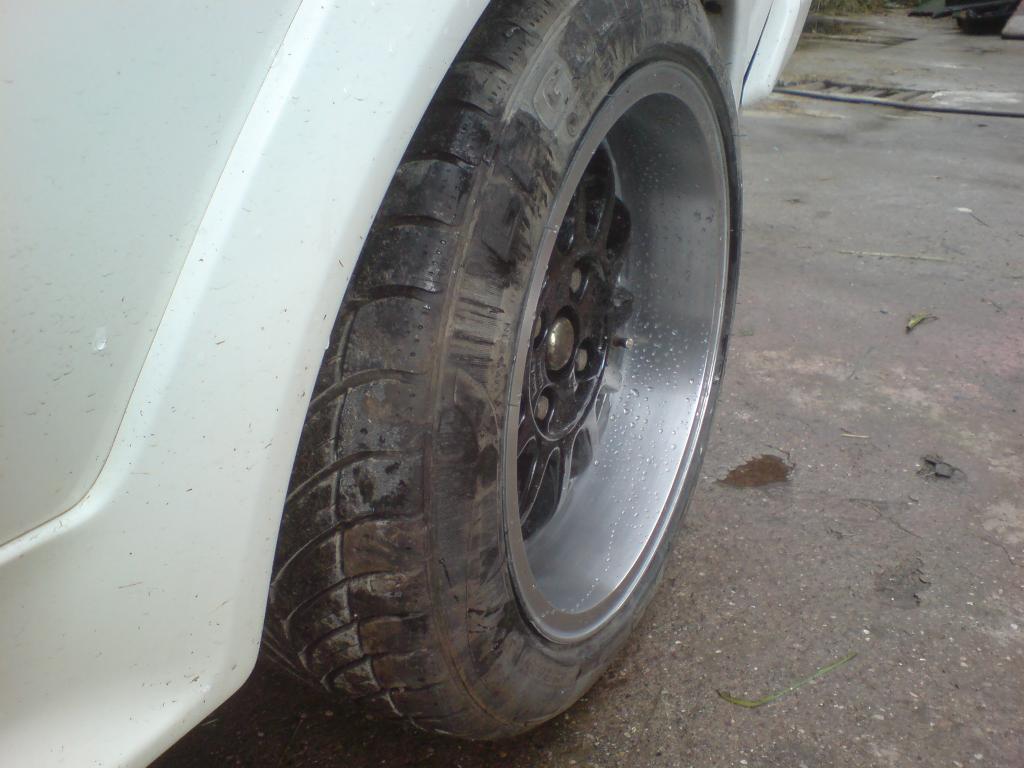

Leider ist mir bei der Aktion ein Maleur passiert. :verlegen: Hab die Bremssättel und Bremstrommeln blau angepinselt. Farbe hätte trocken sein sollen und ich bin rumgefahren, mit dem Ergebnis dass sich hinten die Farbe in den Felgen verteilt hat. Auf Grund dessen hab ich dann ne Alternative gebraucht und hab mal "schnell" alle 4 Felgenbetten poliert. Waren ca. 4std Arbeit, aber auch noch nicht perfekt.

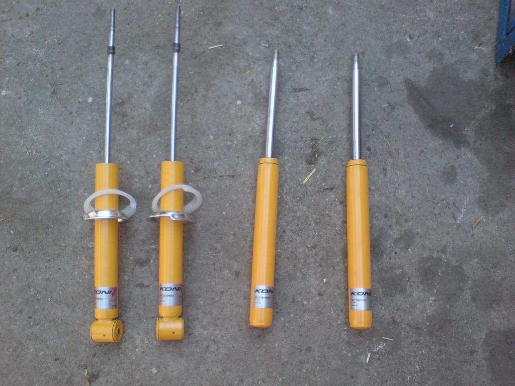

Heut hab ich meine neuen KONIs geholt. :dance: Voller Tatendrang hab ich mich gleich rangemacht, sie einzubauen. An der HA die üblichen Probleme mit den unteren Schrauben im Dämpferauge, aber die hindeten mich nicht an der Umsetzung meines Einbaues. Erster Eindruck: Schon straffer. :thumb:
Womit ich schon bei der VA bin... Dort bin ich gescheitert. Links Feder gebrochen und ich hab keine originalen VA-Federn mehr. Außerdem musste die Mutter, die die Dämpferpatrone im Federbein hält dran glauben, da sie zu fest festgerostet war. Auf derartige Probleme war ich nicht eingestellt, hatte ich bei der Kilometerleistung nicht erwartet.

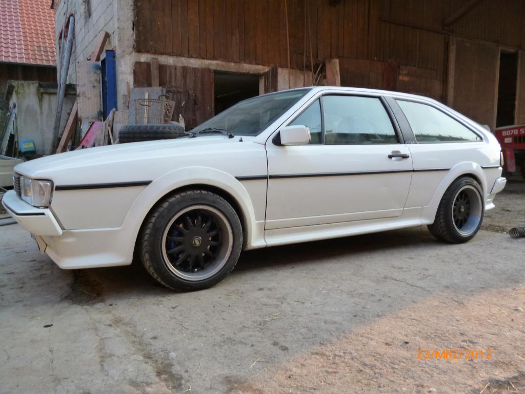

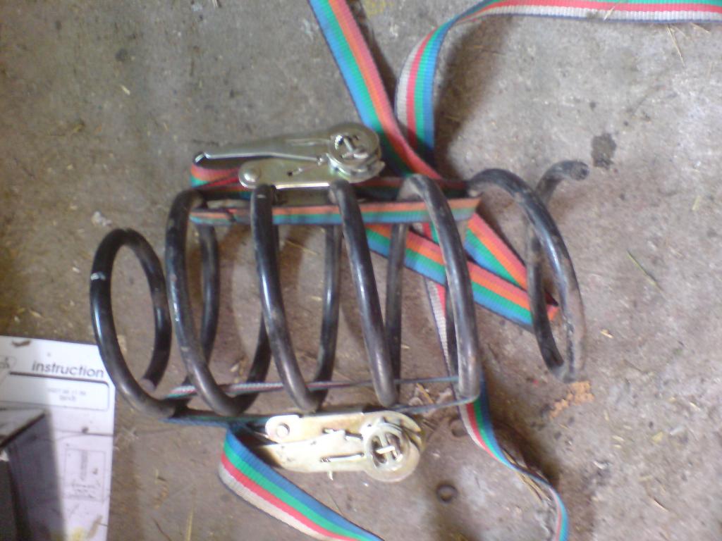

Also heute noch die VA gemacht. Neue (gebrauchte) Federbeine, neue Staubschutzkappen, neue KONIs
und rein damit.
Federspanner auf meine Art. :grins:

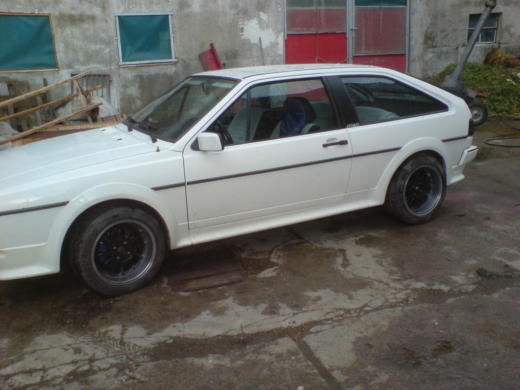

Resultat: Dank nicht gebrochener Federn ist´s nun ein Hochhaus. :hihi: Aber das Fahrverhalten ist göttlich. :massa: Kein nicken mehr beim Bremsen und Beschleunigen und man merk fast jede Bodenwelle. Also schon härter, aber net übertrieben. Mir ist recht. :zwinker:

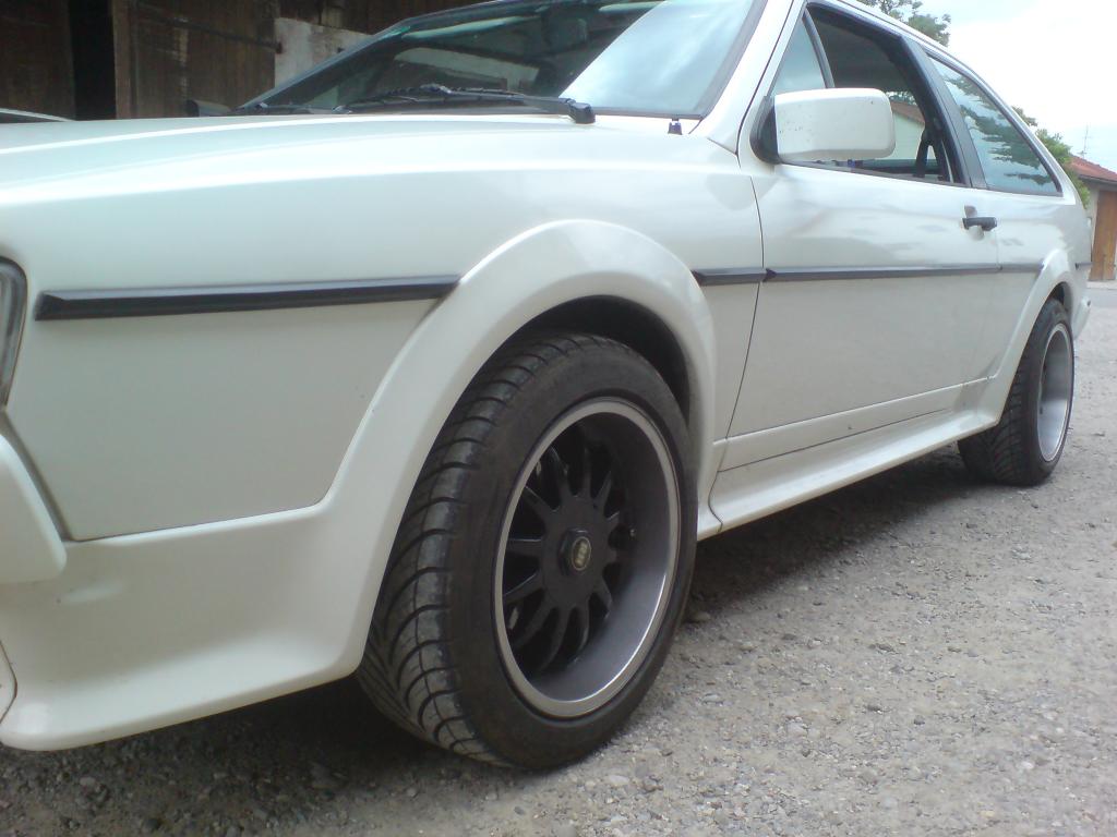

Und so sieht das dann aus:
Hat vorne ca. 1-2cm ausgemacht. :erschrecken:
Zum Zustand der vorderen Dämpfer... Ich bin quasi nur noch mit Federn gefahren.
Der Federbruch vorne links war auf alle Fälle schon alt. Die Bruchstelle war bereits gammlig. Ergo bin ich mindestens einmal, aber ich wette sogar zweimal so durch´n TÜV gekommen.
Mfg, Christoph.:wink:

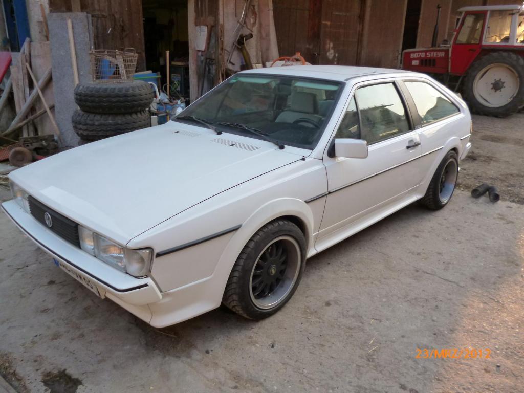

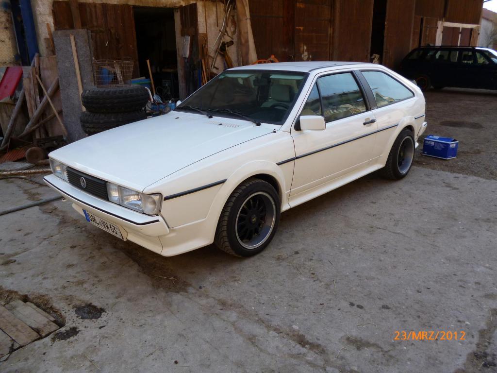

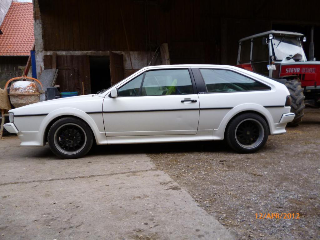

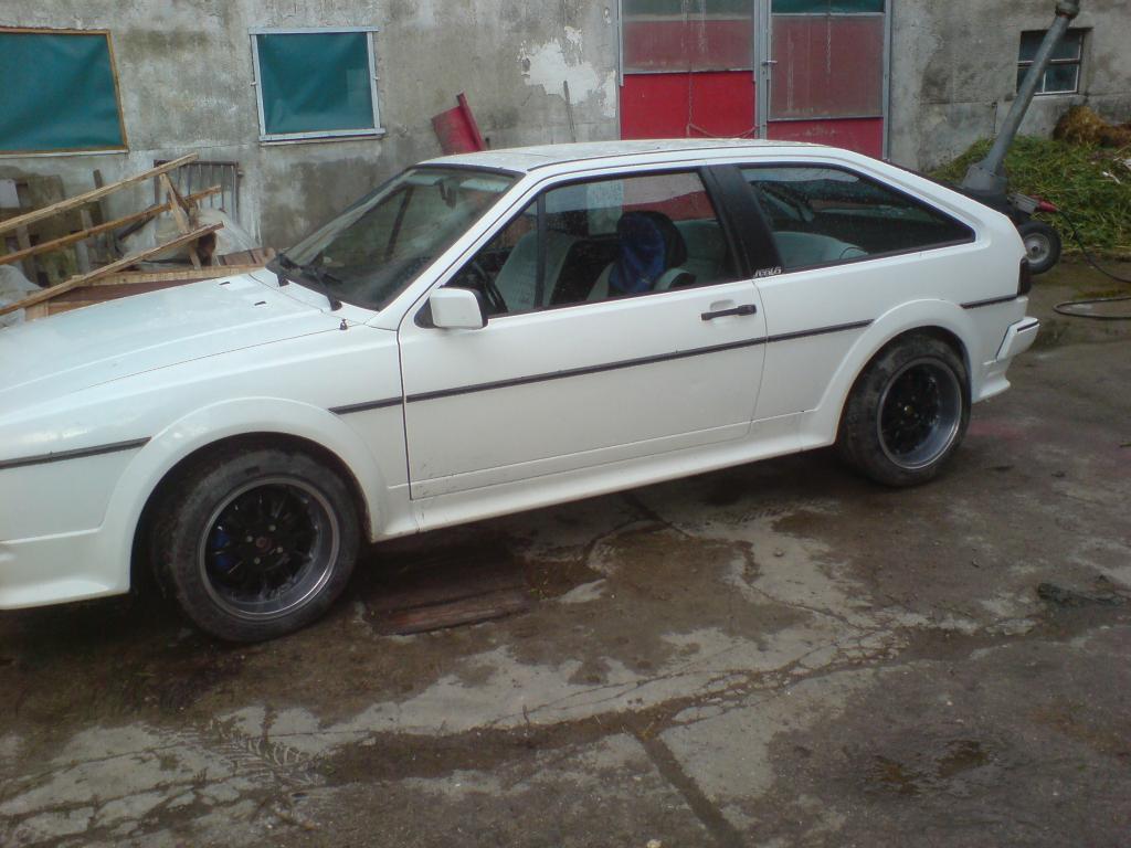

Erste Machenschaften dieses Jahr ist die 40er H&R-Tieferlegung.
Vorher:
Nachher:
Unerwarteterweise musste ich noch eine Antriebswellenmanschette wechseln, aber ich hatte noch ne neue da. Ich überleg mir allerdings noch, ob ich vorne noch Tieferlegungsfederteller montier, da isser noch a weng hoch. :grins: Soweit auch alles ohne Radläufe zu bearbeiten, sogar an der HA mit den 8x15 mit 205er Reifen. Ist zwar mit etwa 3mm knapp, aber streift net und steht auch net auf.

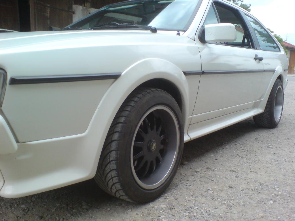

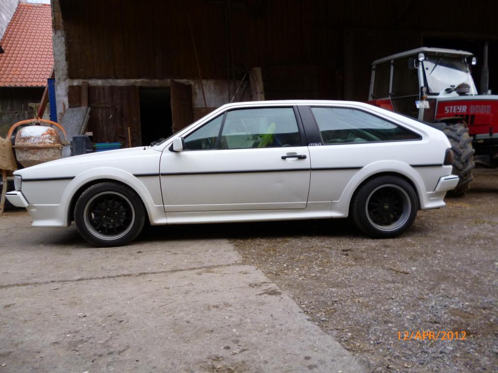

Jetzt mal a Bild vom Fahrwerkssetup. :zwinker:
Außerdem hab ich heut Zahnriemen mit Spannrolle, Keilriemen, Bremsbeläge und -scheiben gewechselt. Hab mal zur Abwechslung ATE Powerdiscs verbaut. ;-)
