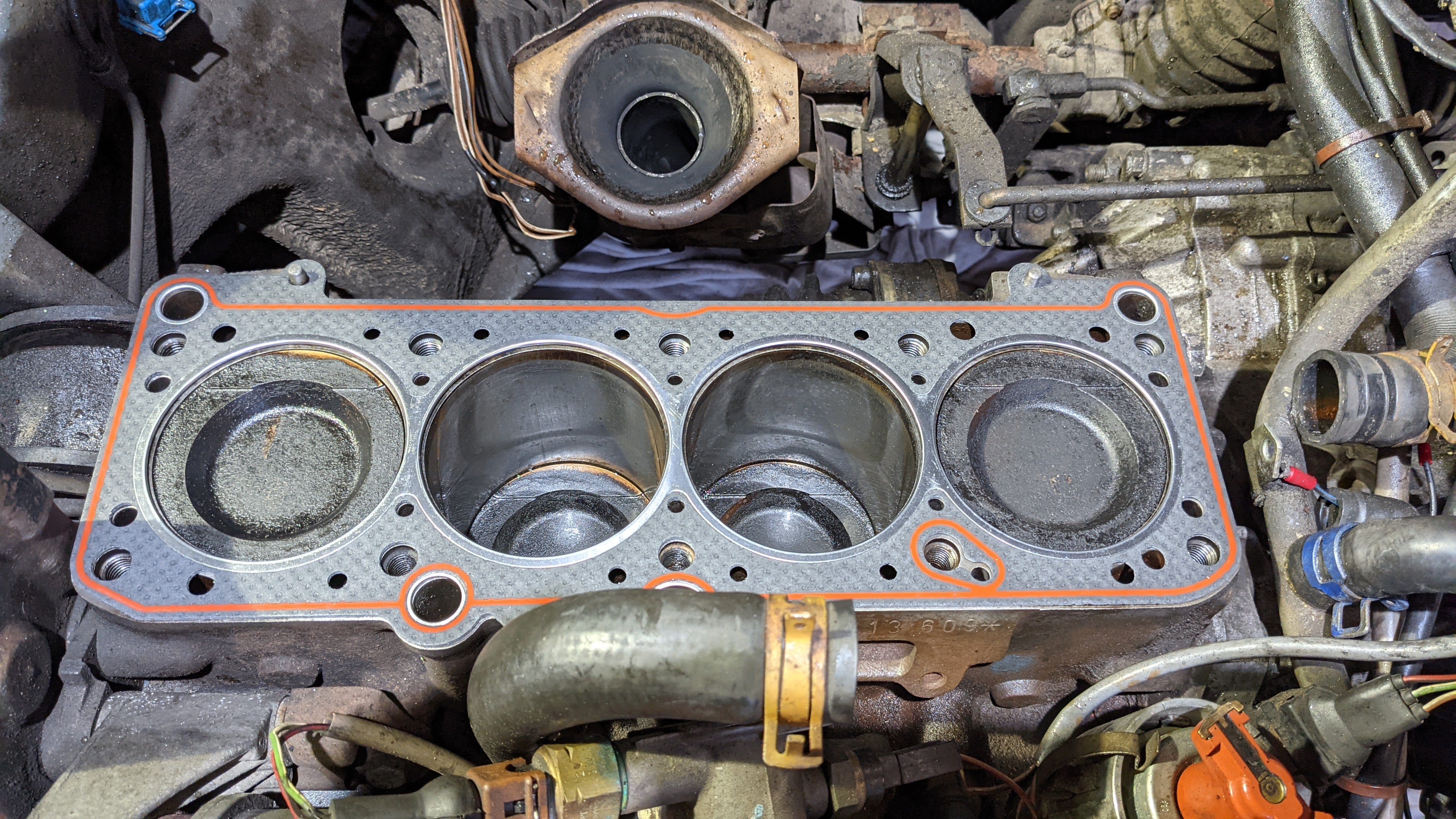

So, ich bin großgeworden niemals aufzugeben. Also habe ich gestern und heute nochmal alles auseinander genommen. Der Kopf wurde ja bereits geplant und ich konnte nirgendwo die 0,05 mm Fühlerlehre durchschieben. Am Block konnte ich an einer Stelle die 0,05 mm Fühlerlehre durchführen, 0,10 mm gingen aber bereits nicht mehr durch. Aus meiner Sicht ist das absolut im Rahmen dessen was die Dichtung überbrücken können muss. An der Dichtung selbst war auch nicht viel zu erkennen. Nunja, der Teufel ist ein Eichhörnchen.
Die Überarbeitung des Wellendichtringes an der Kurbelwelle war wohl leider nicht von Erfolg gekrönt, zumindest befand sich in diesem Bereich sehr viel Öl. Daher hierzu die Frage: Muss der Wellendichtring bis zum Anschlag der Kurbelwelle reingesetzt werden oder muss er nur bis bündig Außenkante? Oder ganz anders? Ich habe mich für den Mittelweg entschieden was wohl nicht sonderlich erfolgreich war. Neuer Dichtring ist bestellt und wird dann am kommenden Wochenende eingebaut.
Und noch eine weitere Frage: unten stehend findet ihr ein Foto vom vergangenen November. Hier war an den Zylindern von vorn betrachtet im hinteren Bereich eine helle Verfärbung zu erkennen. Das hat sich seit November doch deutlich weiterentwickelt (Hab natürlich vergessen davon ein Foto zu machen, der Kopf ist aber auch schon wieder montiert). Ist das ein Zeichen für zu magere Verbrennung? Am Kopf war relativ viel Ruß zu erkennen was dem ja Widerspricht. Ich danke euch schon mal wieder für eure Unterstützung. Habt ein entspanntes Wochenende!
