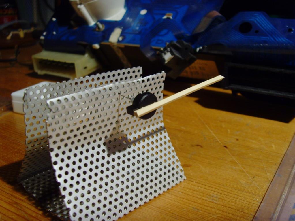

- elger
- Beiträge: 1773
- Wohnort: Atzelgift
AW: Tachonadel beleuchten
Also..
Ausbalanciert.. das hatte mich interessiert.
Also hab ich aus nem alten Tacho den DZM Zeiger raus gerupft, und auf ne Nadel aufgespießt.
die Nadel dann zwischen Daumen und Zeigefinger locker gehalten. und siehe da..
die Nadel bleibt immer auf 3 bzw 9 Uhr stehen. (Mit was für ner Präzision.. faszinierende Schwerkraft ^^)
Also wenn man das nich mit nem Normalen zeiger hin bekommt.. währ doch gelacht. ;)
Man muss ja nur den zeiger auswiegen, und ein Gegengewicht anpassen, was halt unter die Kunststoffkappe passt. .. Blei oder so.
Is bestimmt ne Frickelarbeit, aber sobalt ich nen Satz Zeiger hab, geb ich mich mal dran.

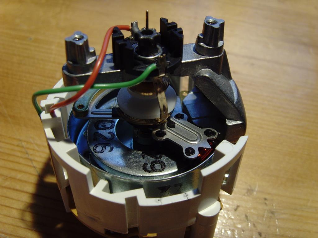

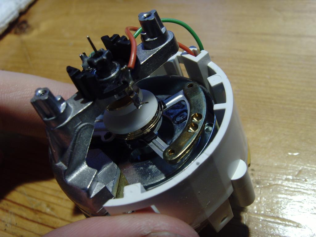

So.. hab mal den DZM vom Alten Tacho geschlachtet..
so wie ich das sehe, brauchen die Zeiger wirklich "nur" ein gegengewicht .
Zwei dünne Federn halten die Nadel in ruheposition. Die Auslenkung läuft über eine Spule, die auf einem Ringmagneten läuft.
Ich gehe davon aus, das man das Gegengewicht braucht, damit der Zeiger nicht zu viel Schung bekommt bzw. damit die Masseträgheit des langen Zeigers ausgeglichen wird...
Wer also eine Feinwaage ( so um die 0,01g solltens schon sein) hat, wird das hinbekommen..
Muss selbst mal schaun.. wenn ich günstig ein paar Zeiger bekomm.. geb ich mich mal dran..
