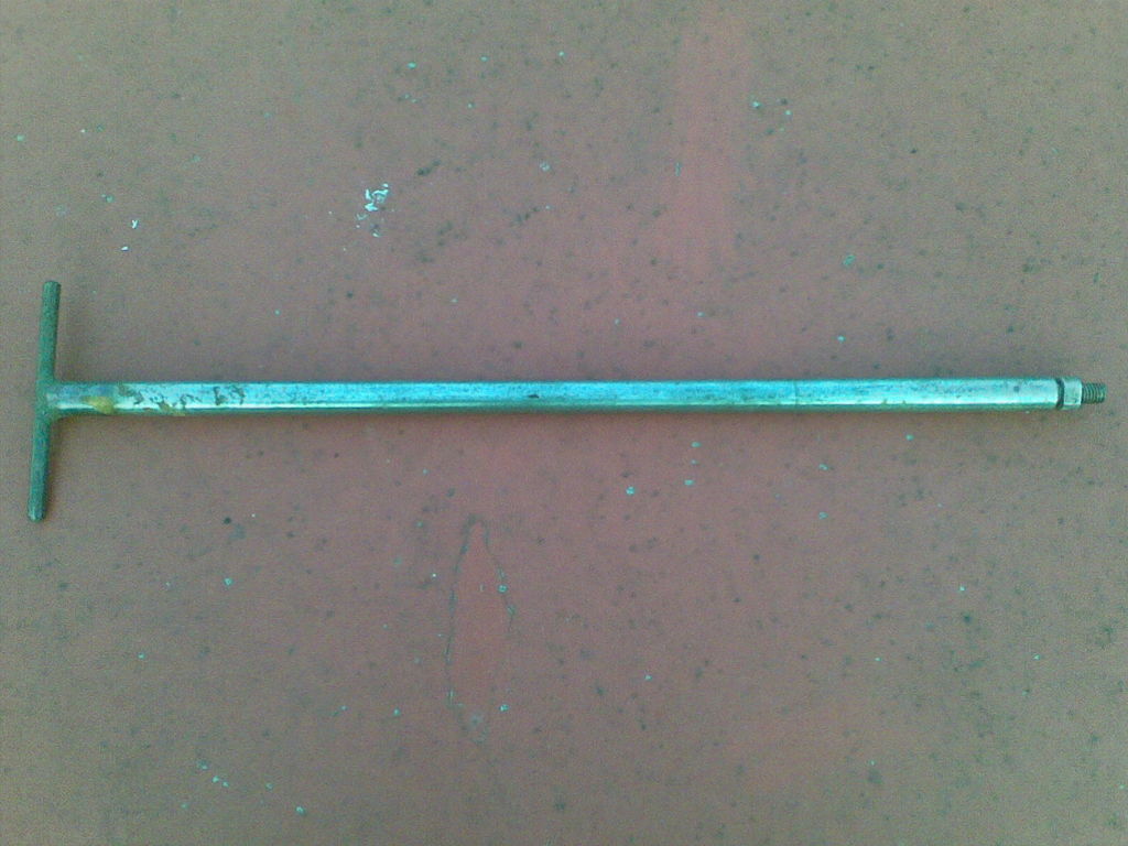

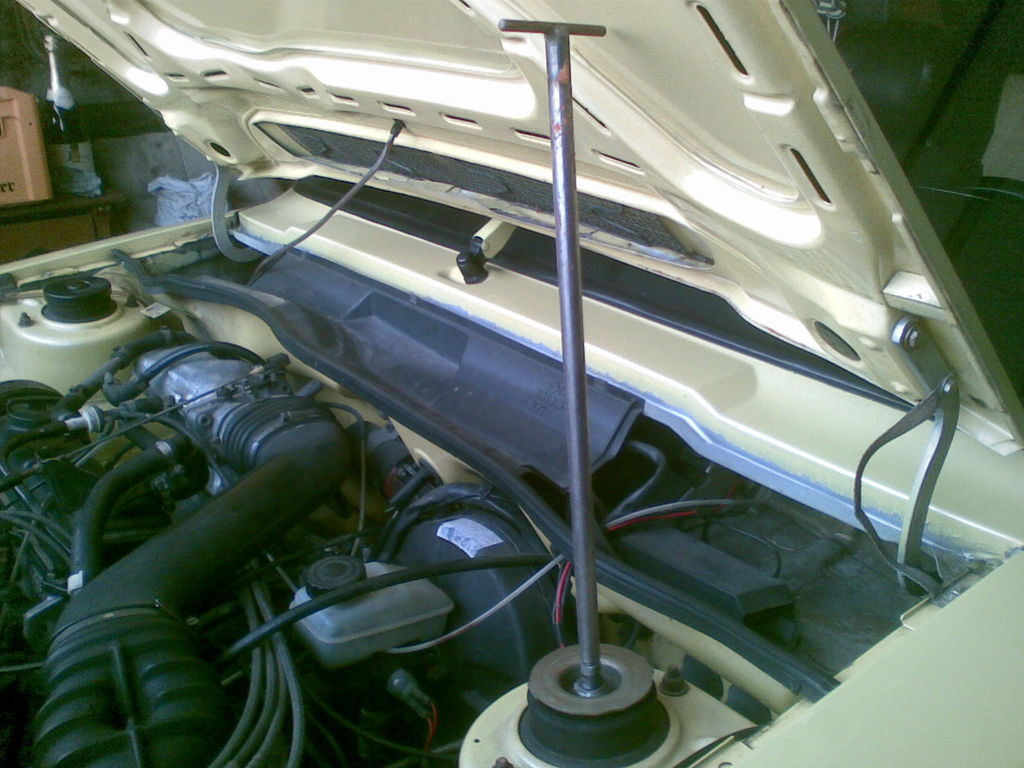

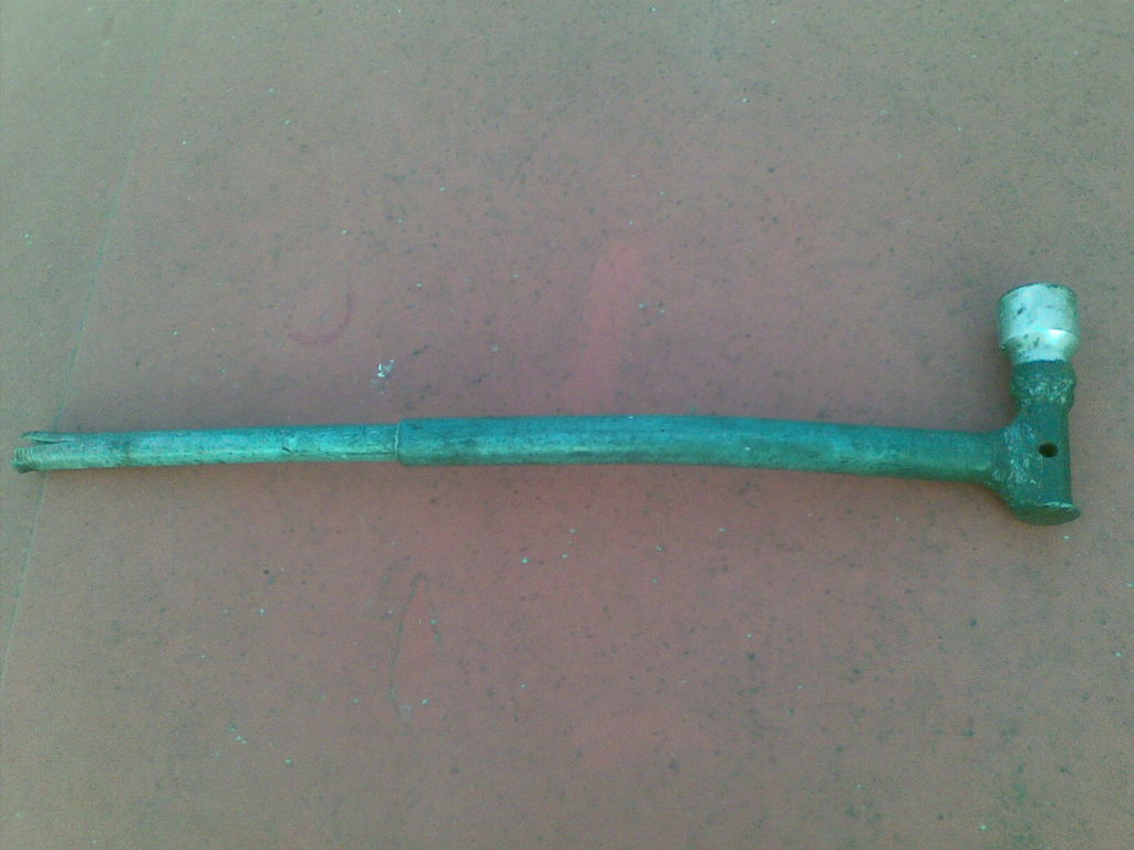

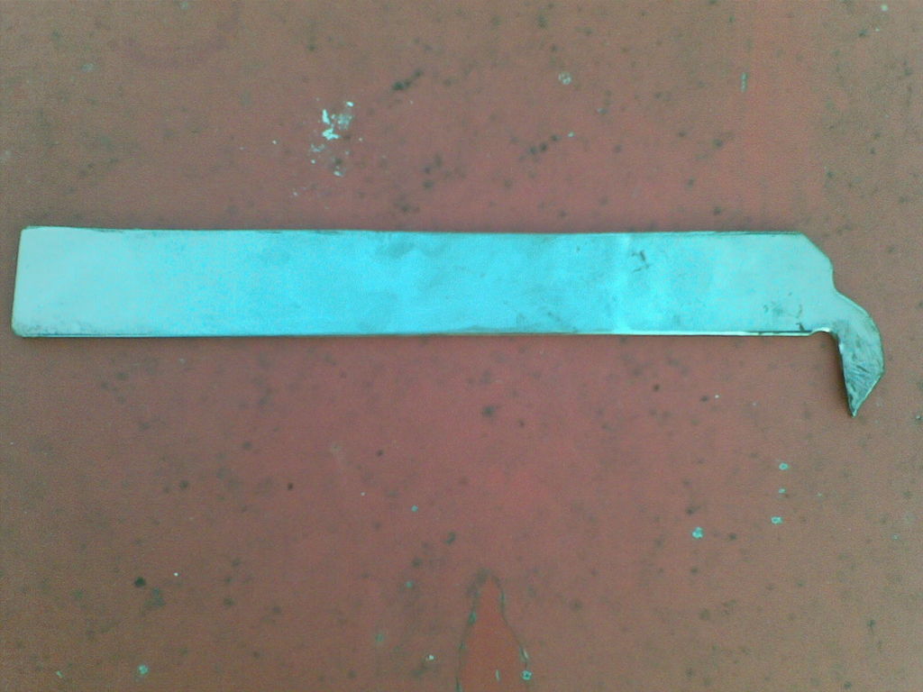

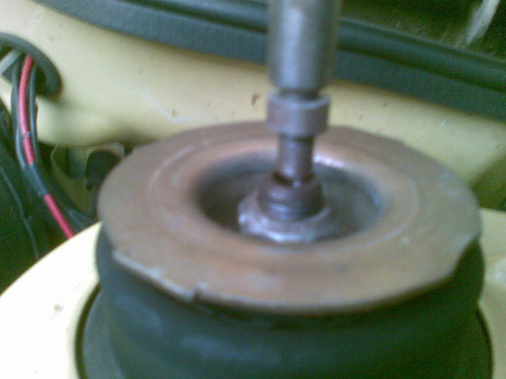

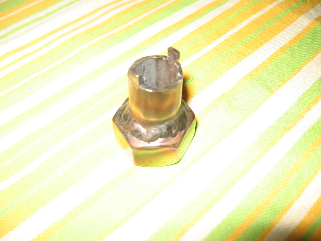

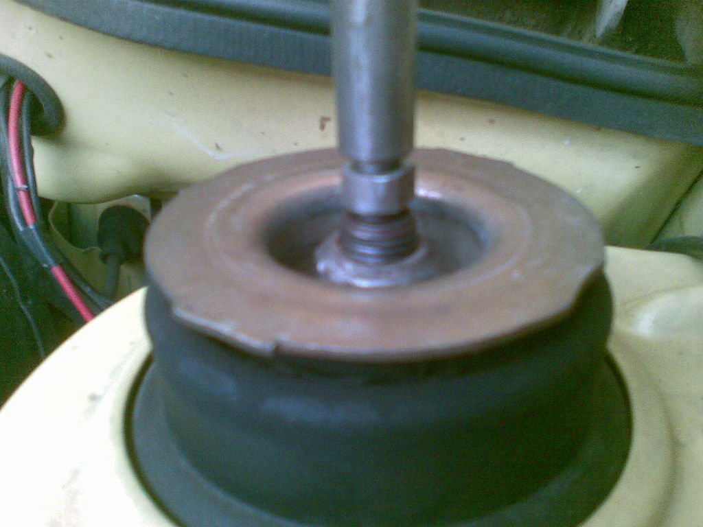

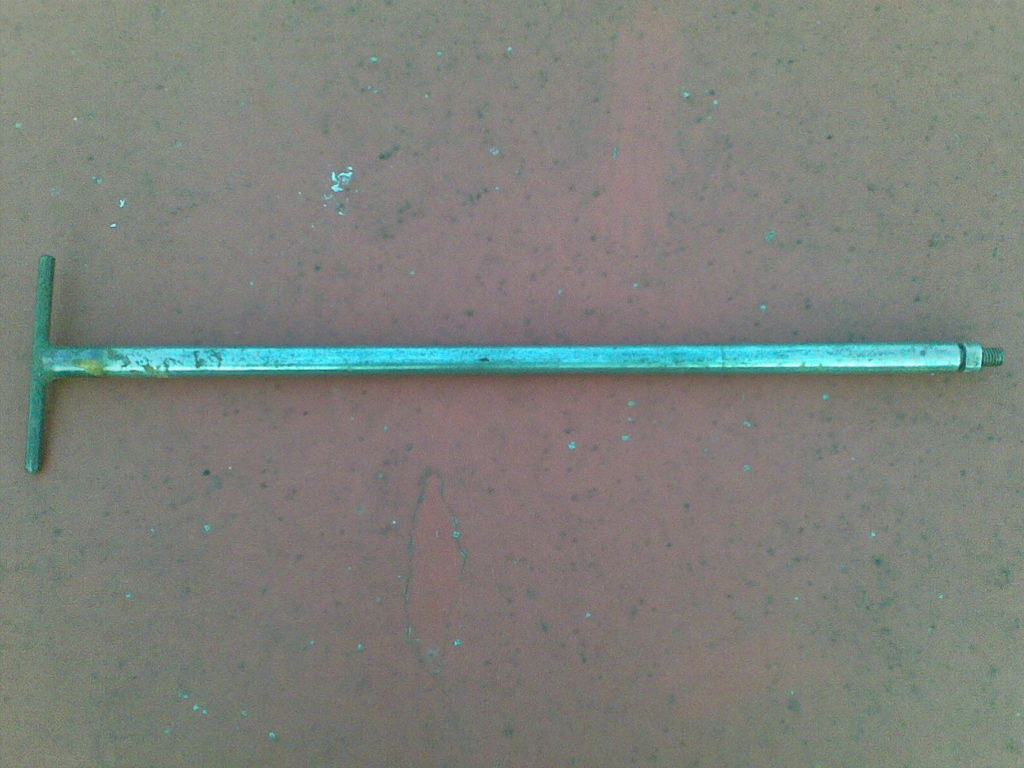

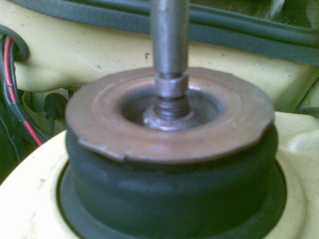

Mein Werkzeug um Konis im eingebauten zustand zu verstellen.

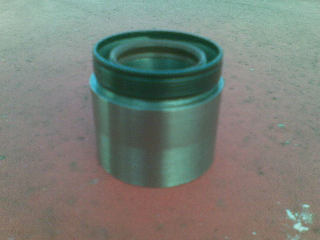

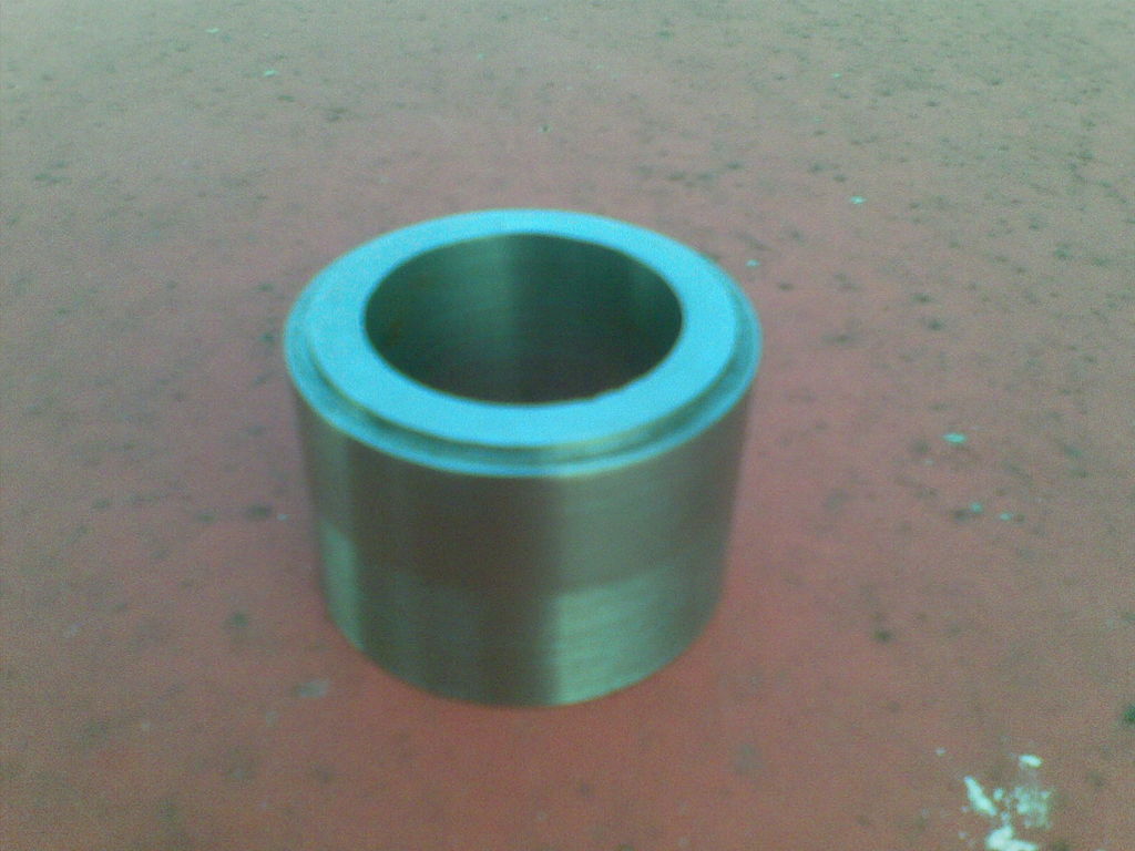

Einschlaghilfe um die Drei Simmerringe (Kurbel, Zwischen und Nockenwelle) zu montieren.

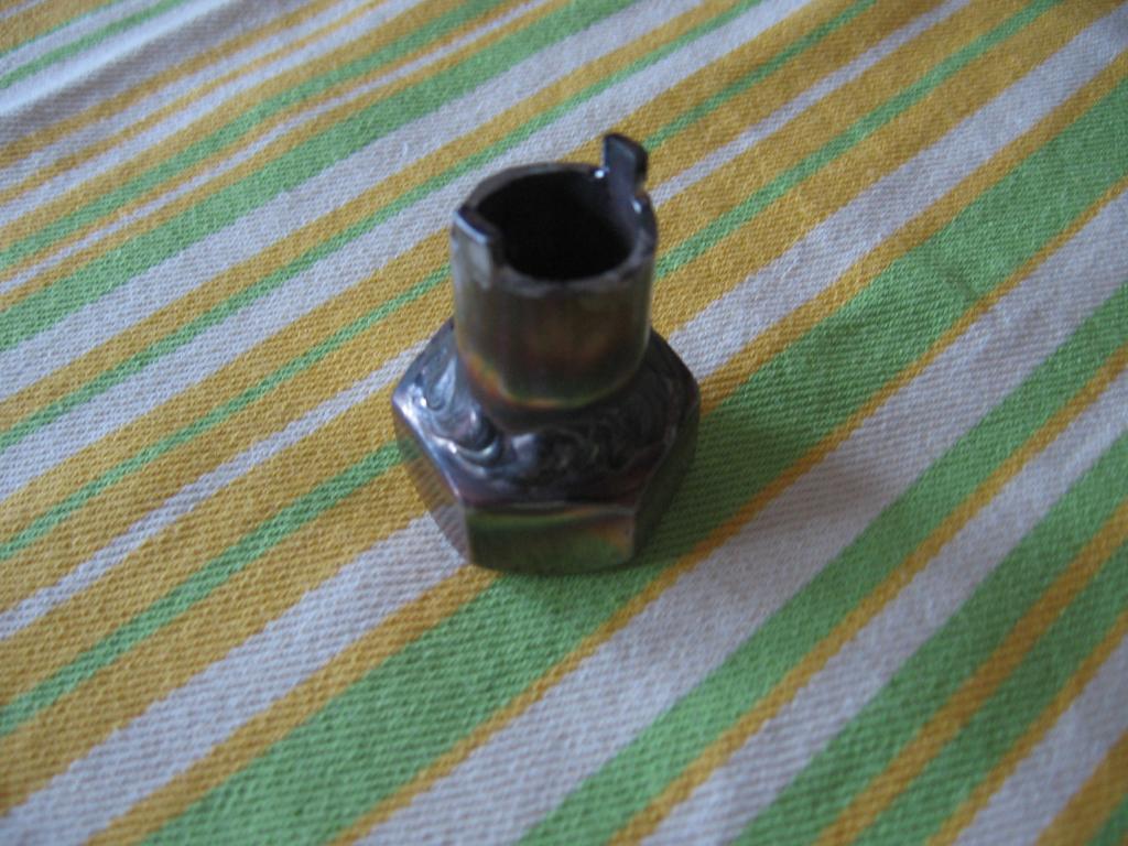

Nachgebautes VW Werkzeug um Simmerringe auszubauen.

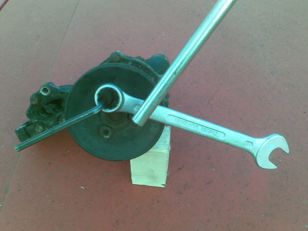

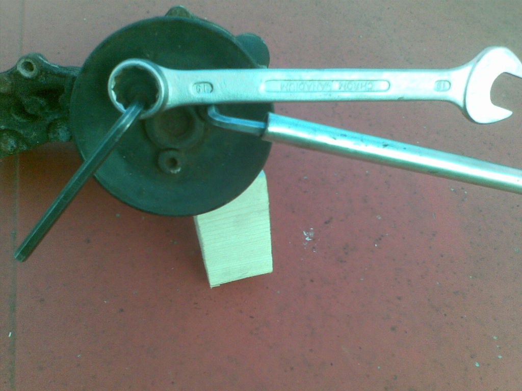

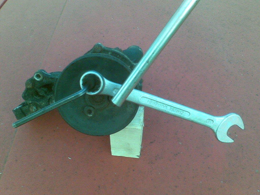

Ist jetzt kein Werkzeug aber ein Tipp um die Imbussschrauben an der Wapu
zu lösen und auch wieder fest zu ziehen. Schlüssel mit verlängerung für die Antriebswellenschrauben.

- Beiträge: 12654
AW: Selbstgebautes Spezialwerkzeug für den Scirocco
Mhm, das mit den Konis peil ich nicht. Wie drückst Du denn damit die Kolbenstange komplett runter? Löst Du dazu die obere Mutter und schiebst dann alles zusammen? Erzähl doch mal oder am besten mit Fotos zeigen
Meiki
gugst du hier,Stephan L. hat geschrieben:Mhm, das mit den Konis peil ich nicht. Wie drückst Du denn damit die Kolbenstange komplett runter? Löst Du dazu die obere Mutter und schiebst dann alles zusammen? Erzähl doch mal oder am besten mit Fotos zeigen.
mache ich auch schon immer so, ruckzuck ist das Setup verstellt.
http://www.roccomeiki.de/schraub/tip01.htm
- Freddy
- Beiträge: 487
- Registriert: So 6. Mär 2005, 14:24
- Wohnort: 86732 Oettingen
Ja Meiki
aber vorher das Auto etwas aufbocken damit der Druck vom Federbein geommen wird.
