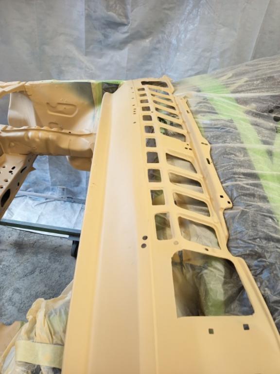

				Verfasst: So 11. Okt 2020, 16:01
				von Stephan
				Nachdem ich nun wochenlang, mit zum Teil sehr kleinteiligem Werkzeug, die Front/den Vorderwagen gereinigt, entrostet und entlackt habe, kam die Tage erst einmal wieder Grundierung darauf. Hier und da hab ich noch schweissen müssen. Alles in Allem geht's voran.
Die Front schraubbar machen steht noch aus. Muss die Tage erstmal die Kotflügel wegen der Y-Streben anpassen und dann geht's wieder weiter. Zumindest ist EP drauf.
