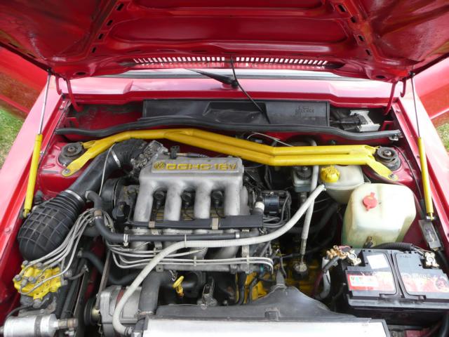

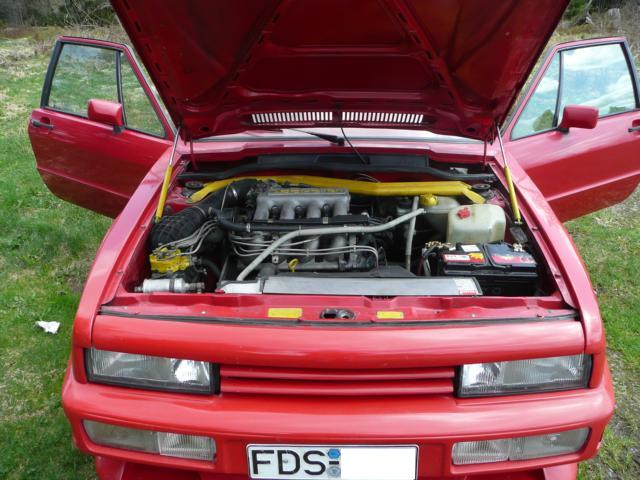

ja, ja immer diese Spekulationen.
Hier noch n paar Bilder für die die´s interessiert:
Sind 2 GFK Lufteinlässe.
Hab die selbst einlaminiert..... eine Seite hielt super 12 Jahre ohne Riss, die andere ... na ja war net so gut.
Kommt wohl davon daß ich auf einer Seite zu viel von den Versteifungen rausgemacht hab.
Aber optisch gab´s keine schönere und vor allem stabilere
nicht so wie die RSS Schwabbelhaube die eh nur verzogen und wellig ist.

Also doch versteifungen rausnehmen? kann bitte jemand mal ein foto von der unterseite machen? da wo die verstrebungen zu sehen sind?
versteh ich das jetzt richtig, das die von Wochner nur solche einsatz dinger waren? keine ganzen hauben?
Leider wird die wohl keiner mehr haben oder?

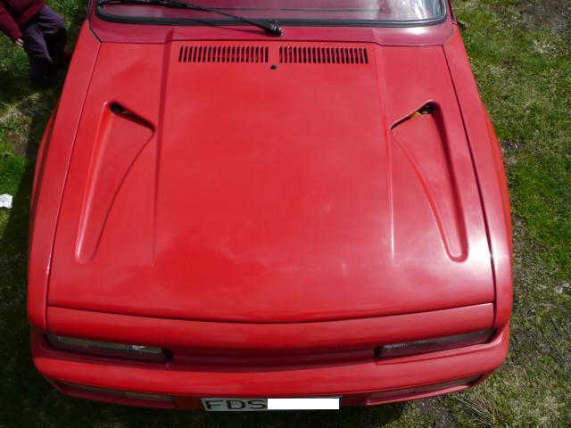

Was heißt Spekulation.
Ich hab die Haube selbst gesehen und GFK & Blech reißt nunmal früher oder später.
Wenn´s auf der einen Seite 12 Jahre gehalten hat dann ist das natürlich super. Aber nicht alltäglich würde ich mal sagen.
Ich hab schon so viele GFK/Blechverbindungen aller Art gesehen, egal ob Breitbau oder nur ne einlaminierte Lufthutze....keine einzige war perfekt rißfrei wenn sie schon einige Jährchen aufm Buckel hatte. Das ist nunmal der Lauf der Dinge...und wie es unter den meisten älteren GFK/Blech Verbindungen aussieht, erwähne ich mal lieber nicht von Neuem
So....lassen wir das nun aber...bringt ja eh nix die ganze Diskussion.

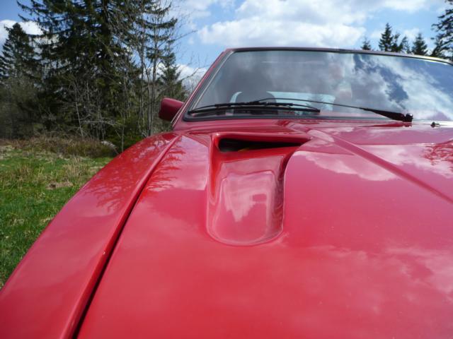

So hier hab ich noch was auftreiben können.
Viel sieht mal nicht von der Haube.
Die linke (Fahrerseite) fing an zu reißen nach 5-6 Jahren.
Die rechte hielt 12-13 Jahre und ist vielleicht heut noch OK.
Zum Thema reißen kann ich nur sagen, daß neben der Verarbeitung mit am Wichtigsten das Material (Kleber) ist.
Ich hab damals mit Rieger Toni persönlich lang darüber diskutiert.....
Fazit:Beim Kleber gibt´s die größten Unterschiede.
So kann sich jeder selbst n Urteil bilden...
