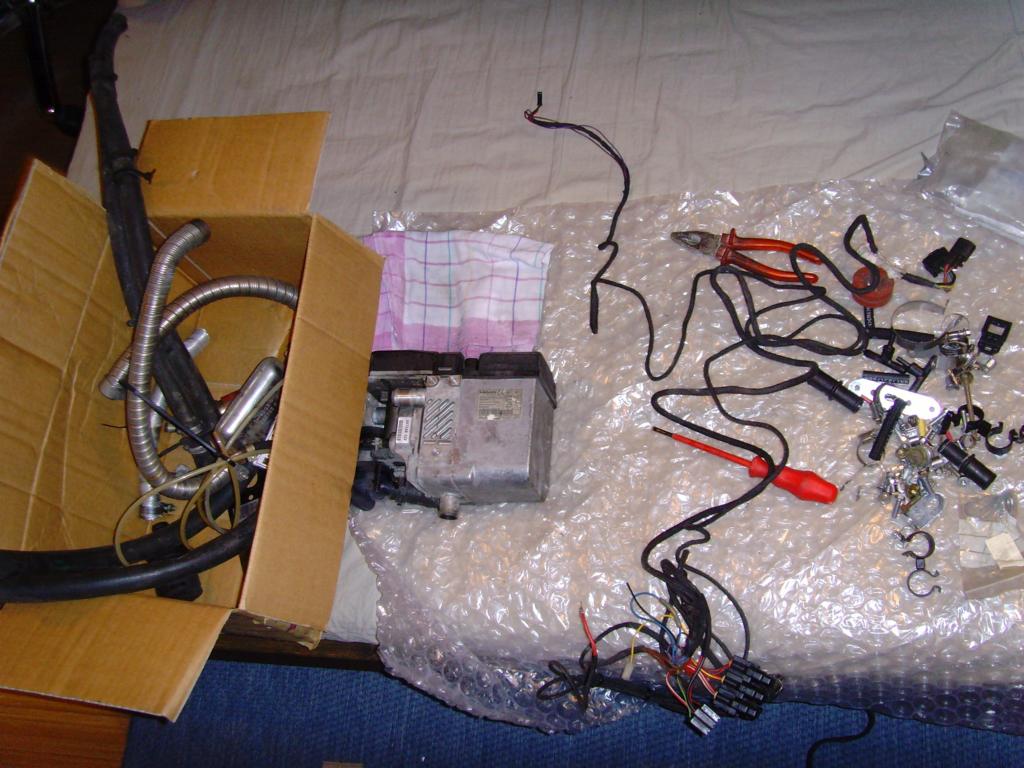

Morgen werd ich mal neue Spritleitungen für die Standheizung ordern. Die kostet zum glück nich viel...
Weis einer wo man günstig Kühlwasserschlauch in 19mm innenmaß herbekommt? Da wo ich die Spritleitung bestell kost der 20eu/m
