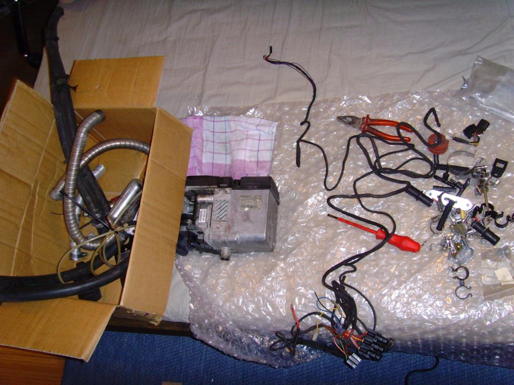

Standheizung: Erstmal sichten, feststellen, das alles da is, Stromlaufplan lesen...
Einbauanleitung hab ich schon 3x gelesen, das is einfach.
Diverse Threads im Forum hab ich auch gelesen und viele Bilder mal gespeichert..

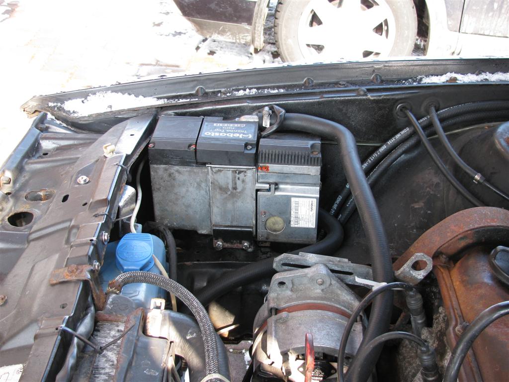

Ich werd wohl den Wischwasserbehälter umsetzen und das ding dann so befestigen. (Is nich mein Bild ;) )

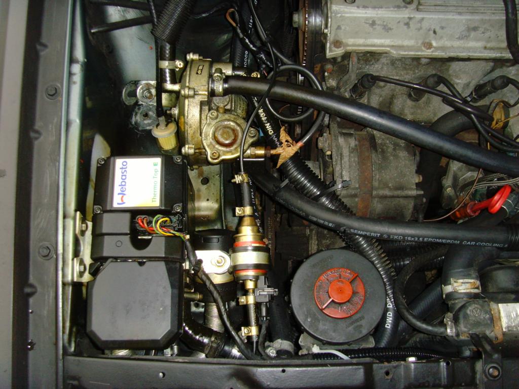

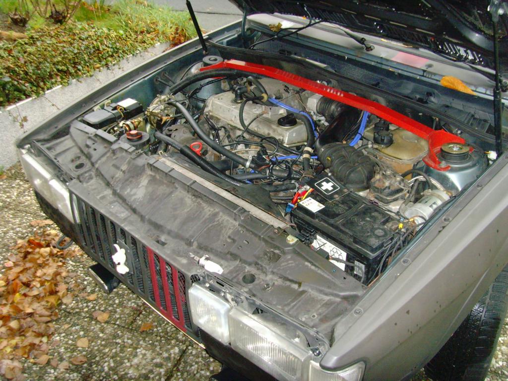

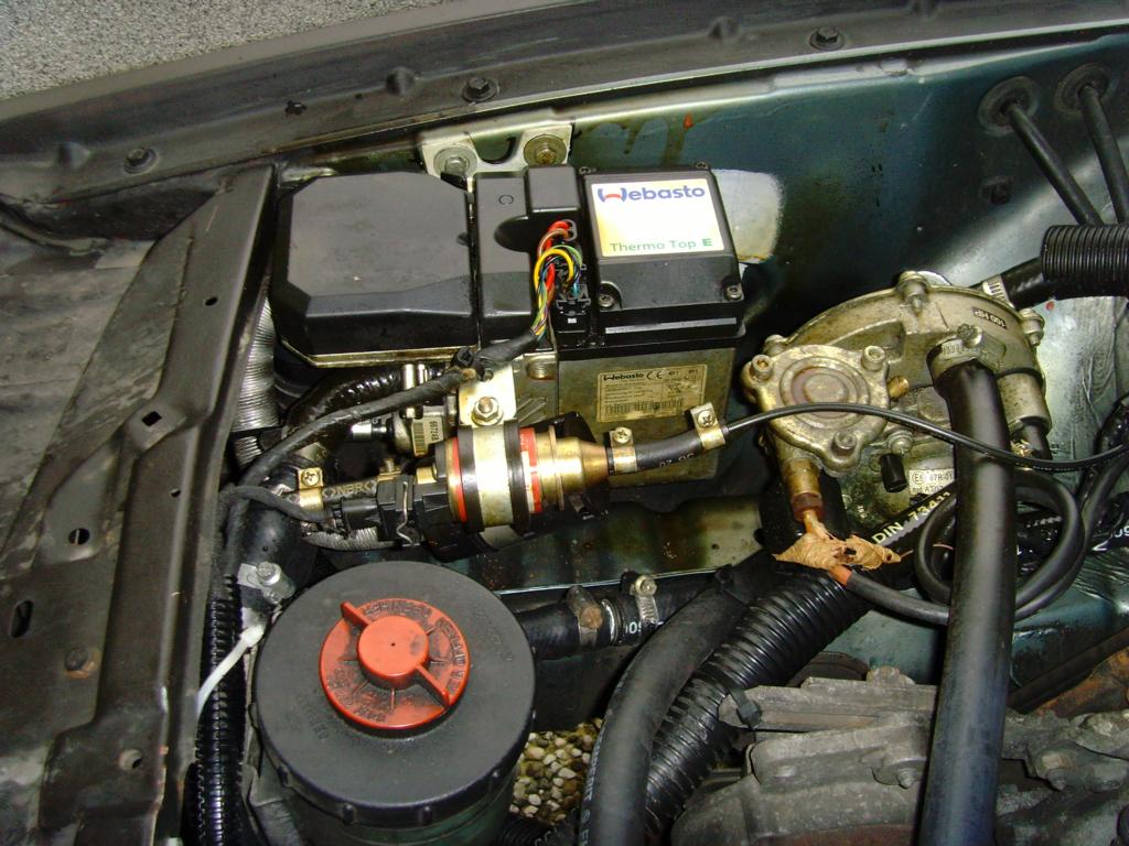

- elger
- Beiträge: 1773
- Wohnort: Atzelgift
AW: Projekt Bückstabü
So,

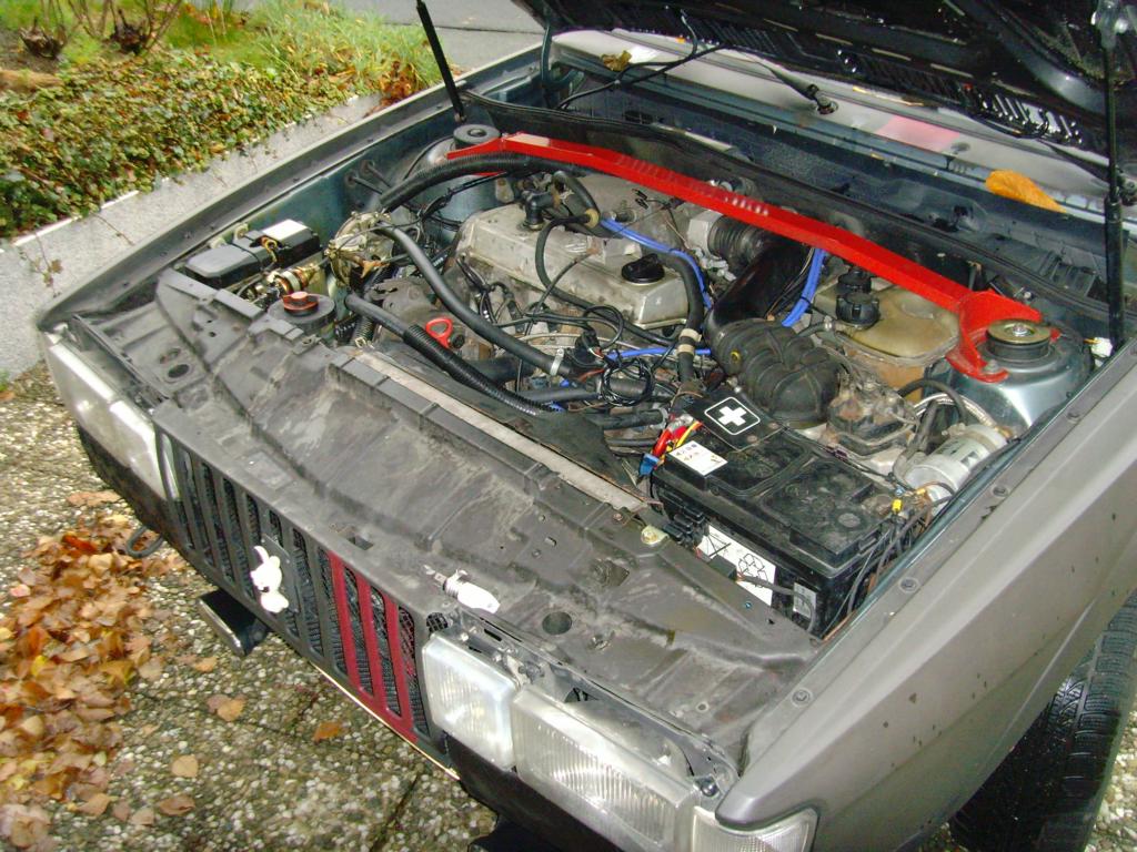

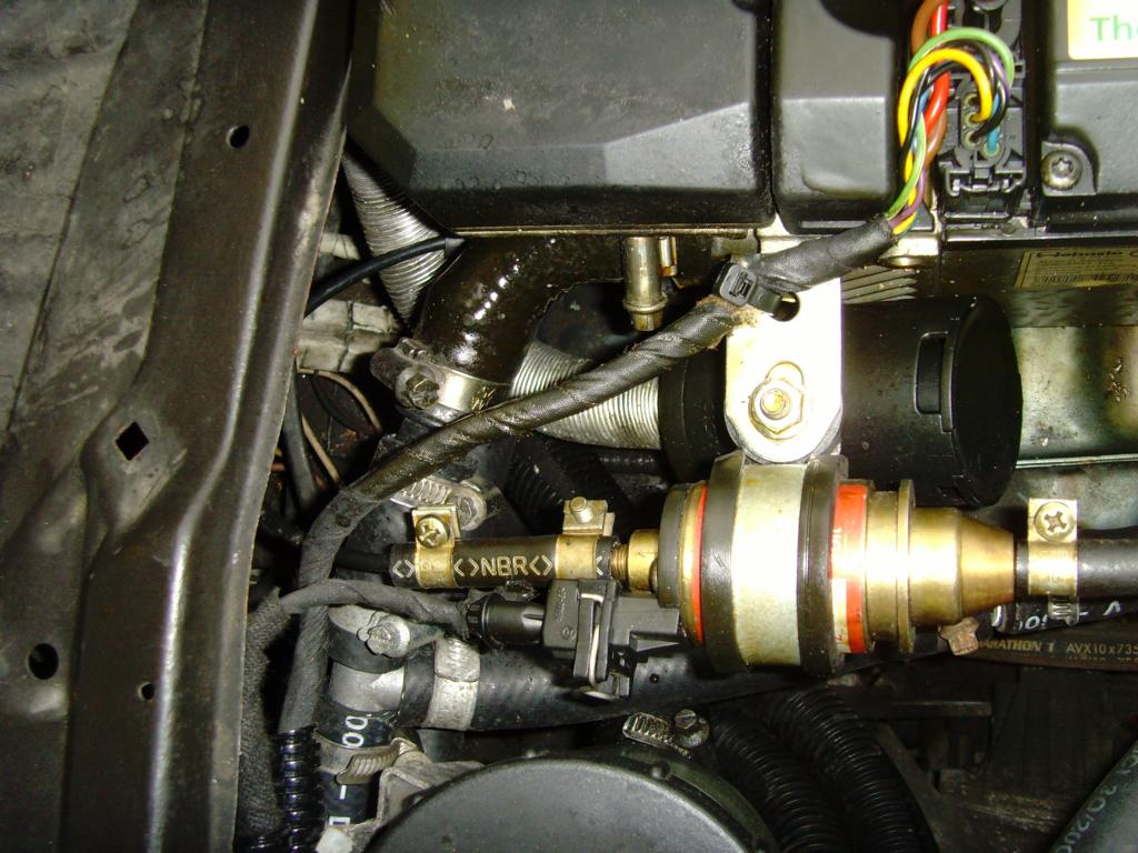

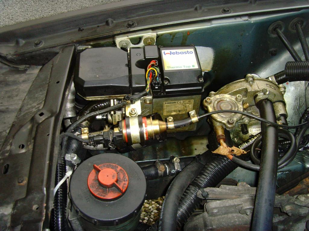

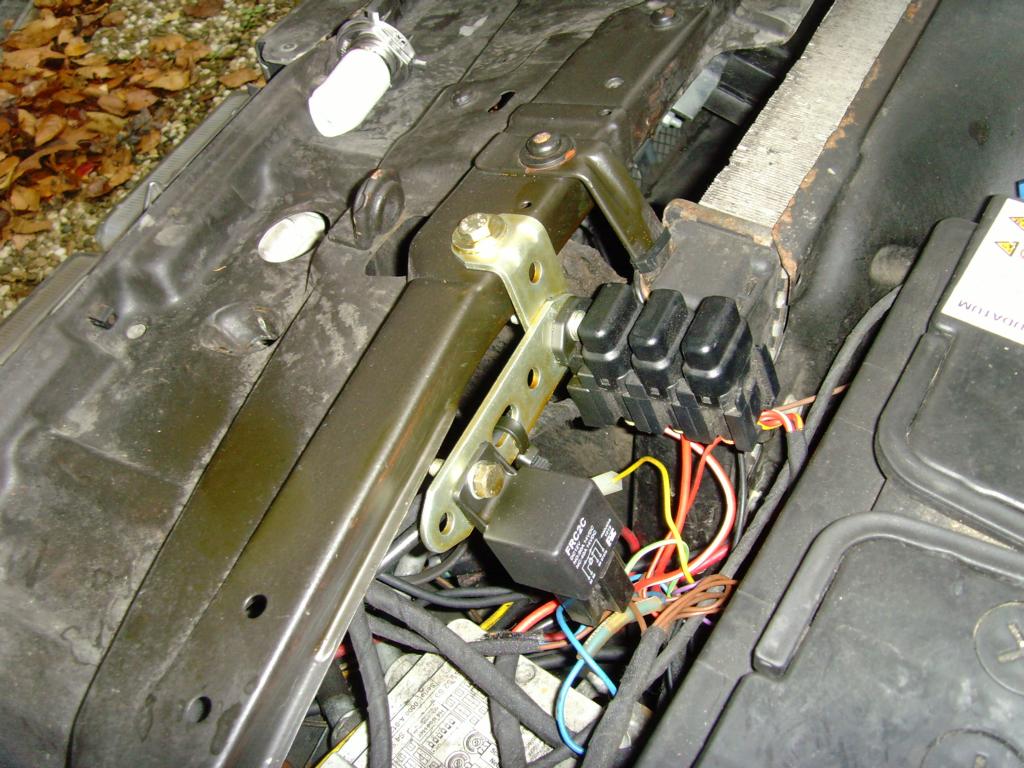

da sin se, die lang erwahrtete Bilder von der Standheizung.
Der Wischwaschbehälter muss noch ersetzt werden, an sonsten ist es einwandfrei.
Ich hab nur den Halter etwas gekürzt, damit alles da hin passt. Zum Lampenwechsel muss man jetzt den Schweinwerfer nach vorn ausbauen. Was aber auch nur 5 Schrauben sind, und daher kein Problem ist (Vorhin getetstet)
Das braungelbe überall is Hohlraumwachs. Dann gammelt nix. (Das schreibt sogar die Webasto Onlineschulung so vor.)
Der Auspuff geht am Längstträger vorbei runter, der Schalldämpfer is an der Karo angeschraubt.
