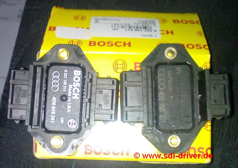

Hast Du mal die Leistungsendstufe von der Zündung gewechselt? Das ist das Teil mit dem 4 und 5 poligen Stecker.

Nein, hab die nicht gewechselt. Wieso auch, hab ja nix an der Zündung, sondern an der Einspritzung und mit dem anderen STG funktioniert es ja.
Wie sieht die Endstufe denn genau aus?

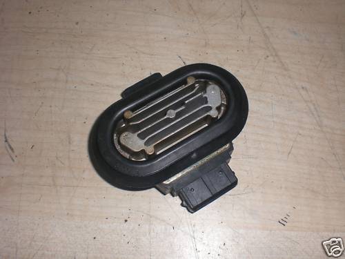

- Beiträge: 12701
AW: Umbau 2009/10 20VT GT28 RS
Zum Beispiel so. Sitzt normal im Luftfilterkasten. Wenn Du sonst keinen Fehler findest, überprüfe das mal. Die darin enthaltenen winzigen Transistoren sind mit superdünnen Beinchen ausgestattet, die gerne mal abbrechen und dann nur sporadisch Kontakt haben. Wenn sie anliegen ist alles gut, wenn sie sich um mikrometer bewegen, haste keine Zündung auf 1 Zylinder.

Hi Robbie,
die kannst Du lange bei Dir suchen, die ist bei Dir bzw. den E-Gas Modelln in den Zündspulen eingabaut ist.
Beim Stephan an seinem AGU bzw. auch bei meinem gibt es eine separate Leistungsendstufe die am Luftfilterkasten sitzt. Die Leistungsendstufe gibt es nur bei den Gaszugmodellen (AEB/AGU).
Gruß,
Wolf
