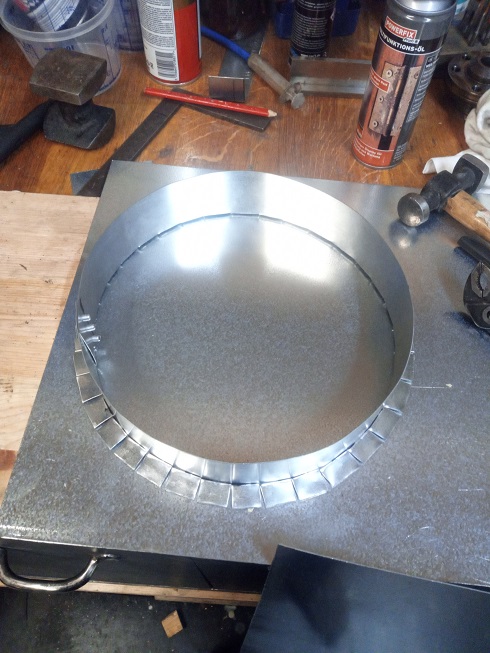

Mal wieder ein paar Bilderchen von den letzten Dingen in Sachen Luftkanal. Zwischenzeitlich kam beim Audi nochmal der Motor raus und so dieses und jenes, daher zieht es sich wie immer in die Länge.
Halteprobe...
Vom Blech zum Gehäuse... Denke man kann die 45° Umlenkung erkennen. Das Ganze ist, wie der Rest des Kanals, vernietet und ich habe nach der Montage in den Bereichen, in denen die Bleche nicht so 100% plan aufeinander liegen, nochmal mit Karosseriedichtmasse nachgeholfen.
Letzten Endes sieht es nun so aus. Vor dem Lüftermotor, den man hier im Bild mit sieht, habe ich noch einen Filter gesetzt. Eigentlich wollte ich einen richtigen Kasten mit herausnehmbahren Filterelementen anbringen. Aus Platzgründen habe ich darauf verzichtet und einfach nur vor dem Lüfter ein entsprechendes Lochblech mit reichlich Durchlass gesetzt, über das dann eine Filtermatte, eigentlich gedacht für eine Dunstabzughaube, gespannt ist.
Auf der anderen Seite, sprich unter die Fenster vom Querkanal, kommen dann auch noch Filter. Alles in Allem kommt ganz gut Luft. Eines ist sicher - im Sommer kommt genug Luft und man schwitzt weniger beim Schrauben in der Werkstatt ;-) ...
